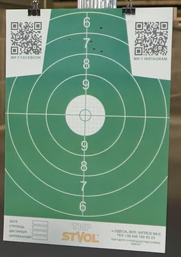

    Вибачте, але для AR-15 з 50м, в тирі, сидячи, з упора, така купність - це повний відстій. Настріл дає про себе знати.
    І чому Ствол називає таку купність "цілком пристойною" - хрінзна...
    Чи, може, я помиляюсь?

    ну мені здається що прі такому настрілі, така купність - так, більш чім прістойна

    З одного боку - ви абсолютно праві. Те, що з таким настрілом воно все ще стріляє - це дуже достойно.
    Але ARка призначена для більш-менш точної стрільби на середніх відстанях (умовно - попасти у відро не на 50, а на 400м). Як тільки купність від настрілу стає неприйнятною - такий ствол потрібно міняти. Влучати у відро з 50 метрів можна навіть з мушкету середньовічча, або з двостволки за 50 баксів.
    Судячи з того відео, той ствол фізично ще може 10-20-30 тисяч пострілів зробити. Але чи буде це ARка по якості стрільби? Сумніваюсь. Вона і в нинішньому стані вже не є точним інструментом (власне - те, що відрізняє її від інших, більш дешевих систем). Як точний інструмент вона скінчилась ще тисяч 30 пострілів тому.
