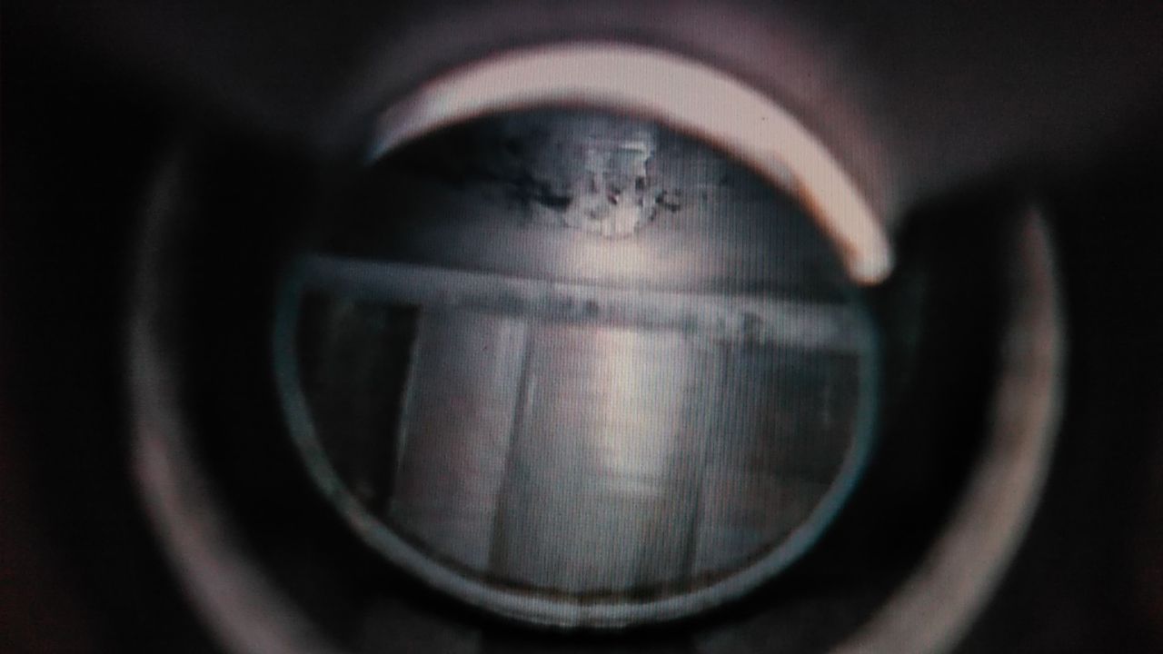

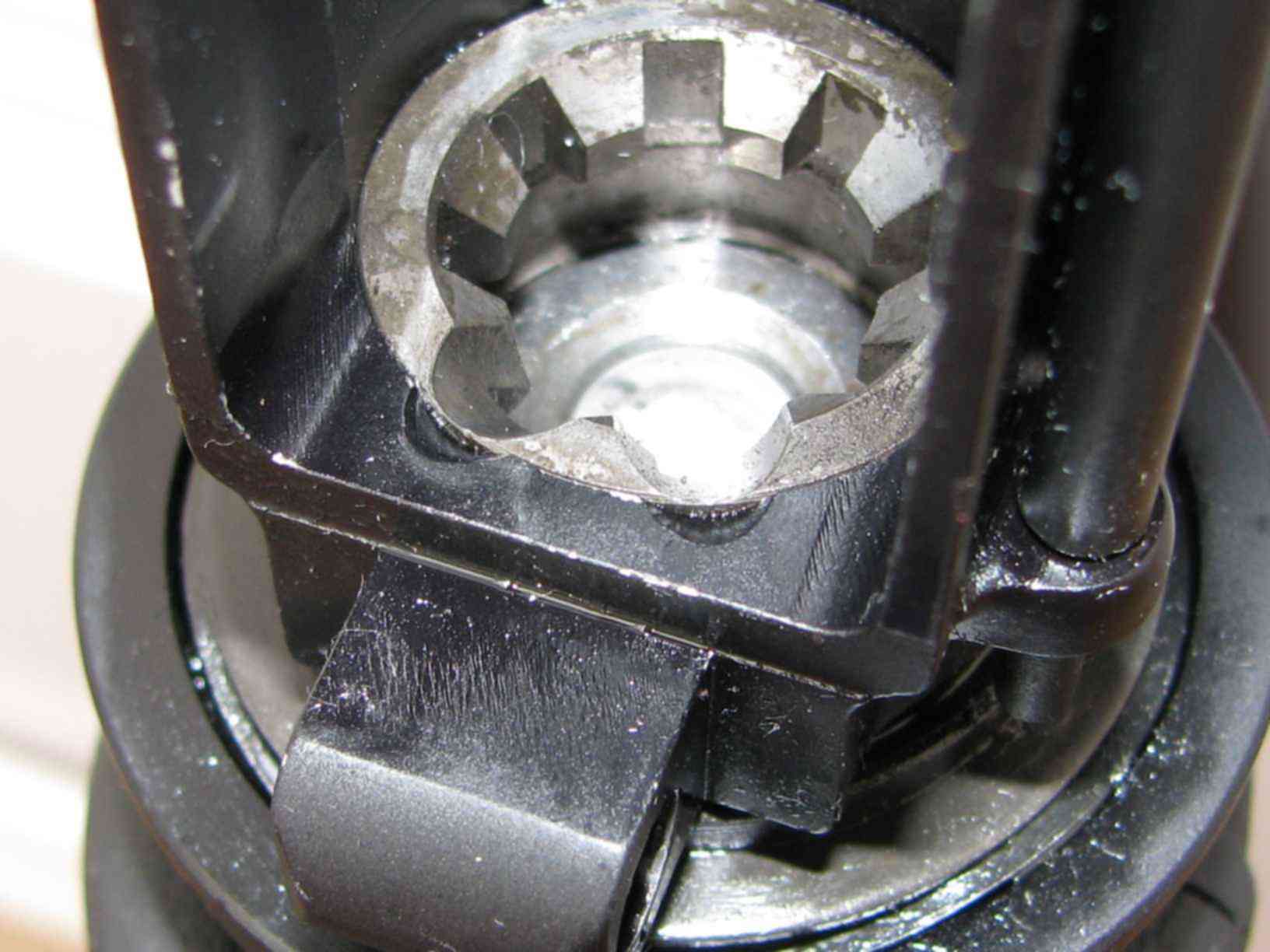

    От просто, як приклад, моя перша арка, що на вигляд була "мілспек" "мілспековіше не буває":)
    І в неї була ось така шляпа, бо цивільному виробнику було піхуй, що тулити. І він втулив райфл барель екстеншн в м4 фідрамп ресівер.
    Ессно, воно періодично затикалося.
    Зато було багато гучних слів про мілітарі контрактор (цей виробник дійсно поставляв в армію кулеметні стволи, але в нього не було і не могло бути вимог до військових автоматів, тому тулили вони все навмання).
    Кульний вхід іншої цивільної арки, яку я інспектував свого часу. Він не концетричний і фрібор відсутній. Що приводить до проблем на певних кулях.
    З досвіду, в арках лов енд діапазону як мінімум половина зброї з нюансами. А деякі навіть з такими, що вони або будуть працювати ненадійно, або будуть ламати прискорено певні частини. Починаючи з жування буферів і закінчуючи поломками болтів на 3-6 тисячах.

    Скоріш від партії до партії навіть в якогось одного бренду буде по різному.
    Бо вони майже всі купляють всю требуху по принципу- що сьогодні на ринку доступно з дешевого.
    Скажу трошки інакше.
    Працювати вони скоріш за все будуть усі. Ну майже.
    Але згодом може зберегти нерви і гроші, якщо ретельно дивитися, що саме береш.
    Хоча б самі очевидні речі- наскільки ресівери рівно друг відносно друга та ствола, чи посередині отвір під газтрубку, чі посередині ресівера по вісі пікатіні, чі однакові по товщині стінки ресіверів, чи достатньо далеко розташовано отвір буфер пін, чі не перекошені отвори усм (можна побачити в першу чергу сліди від вибитого віссю алюмінію на одній з сторін, якщо несоосні), як стакнуті гвинти газкею і чи не бовтається сам газкей, чи гладкий отвір в керієрі під кільця, чи не чипляє болт за зуби екстеншину або не б'є газкеем у трубку, наскільки співвісні індекс пін та газовий отвір (не стоїть газблок під кутом). Якщо є можливість - подивитися бороскопом у ствола. Калібри, які так люблять калашматчики, нафіг не потрібні, але стан перевірити буває не зайвим. Бо може бути якийсь окремий з неприємними пошкодженнями, що згодом скоротять життя ствола. Або шматками може бути відсутній хром, або мати шершаву хромовану поверхню, як кристаликів гострих купки.
