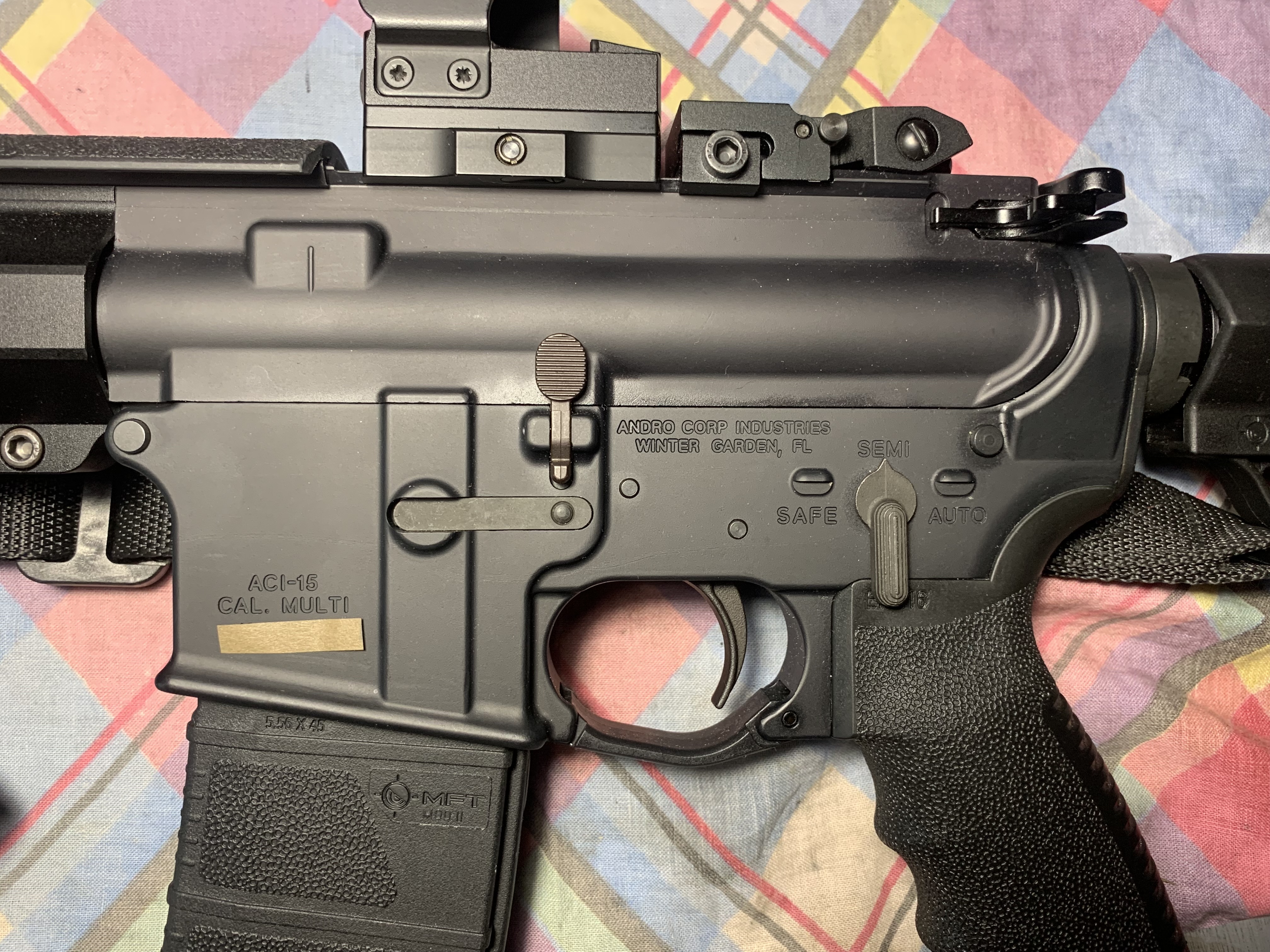

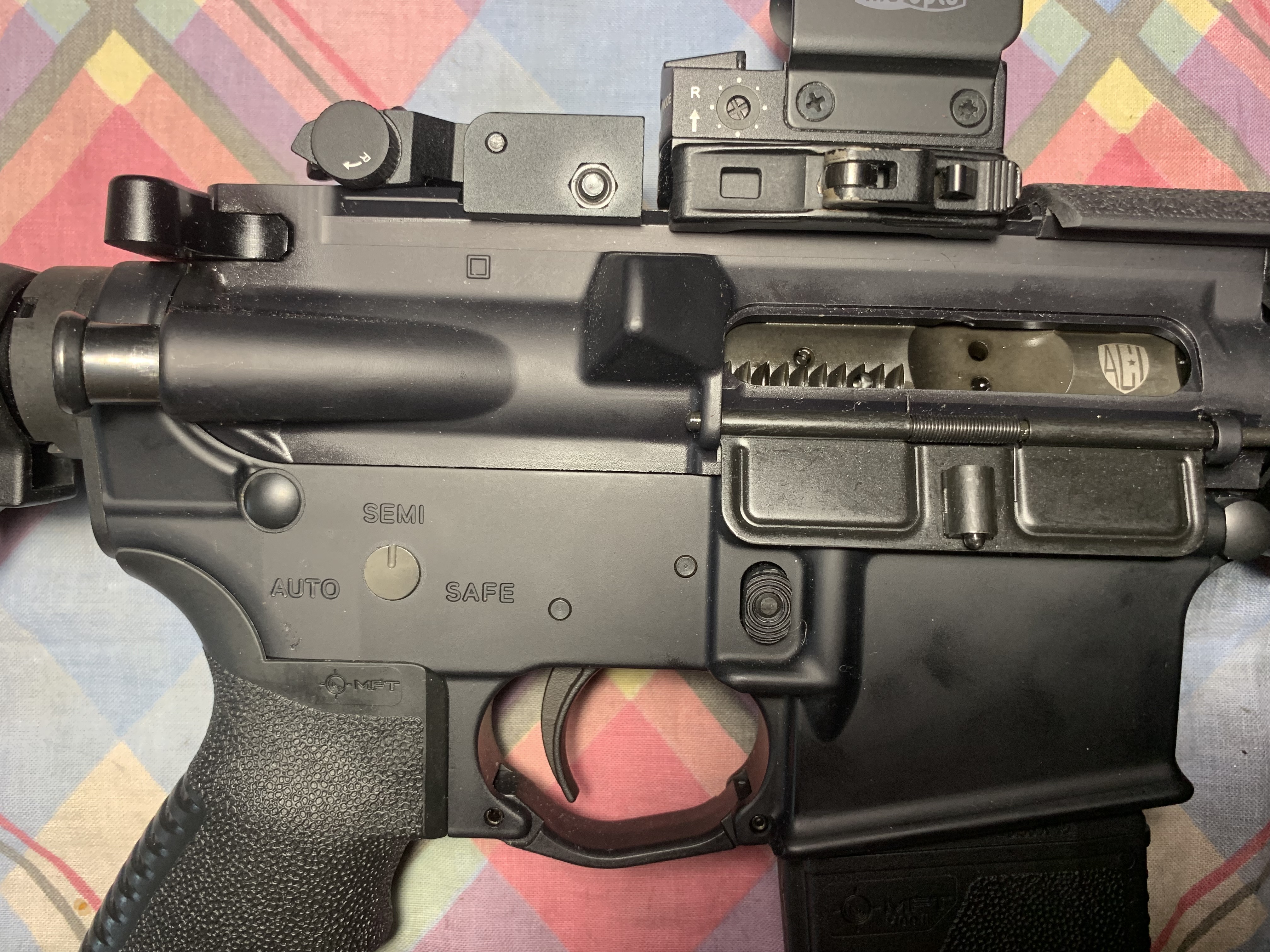

    Літьё чи ковка?

    Апер "Квадрат" - Brass Aluminum Forging BAFE
    Апер ковка, а отсутствие выпуклых клейм - либо литье, либо кастом фрезеровка из куска проката.
    F_R_A_G подобається це.

    Выпуклые клейма на апперах и ловерах винтовок АР-15/М-16.

    Ну, по аперу вже відповили.
    По ловеру клейма виробника поковки не видно. Але він сам виглядає як кований.
    Є специфічні форми та кути від матриці.
