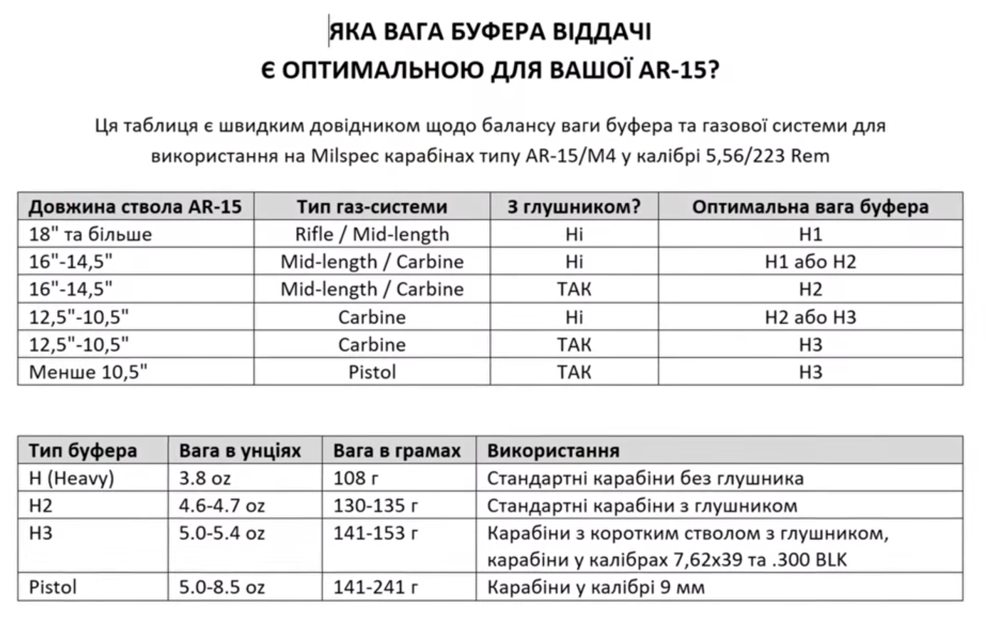

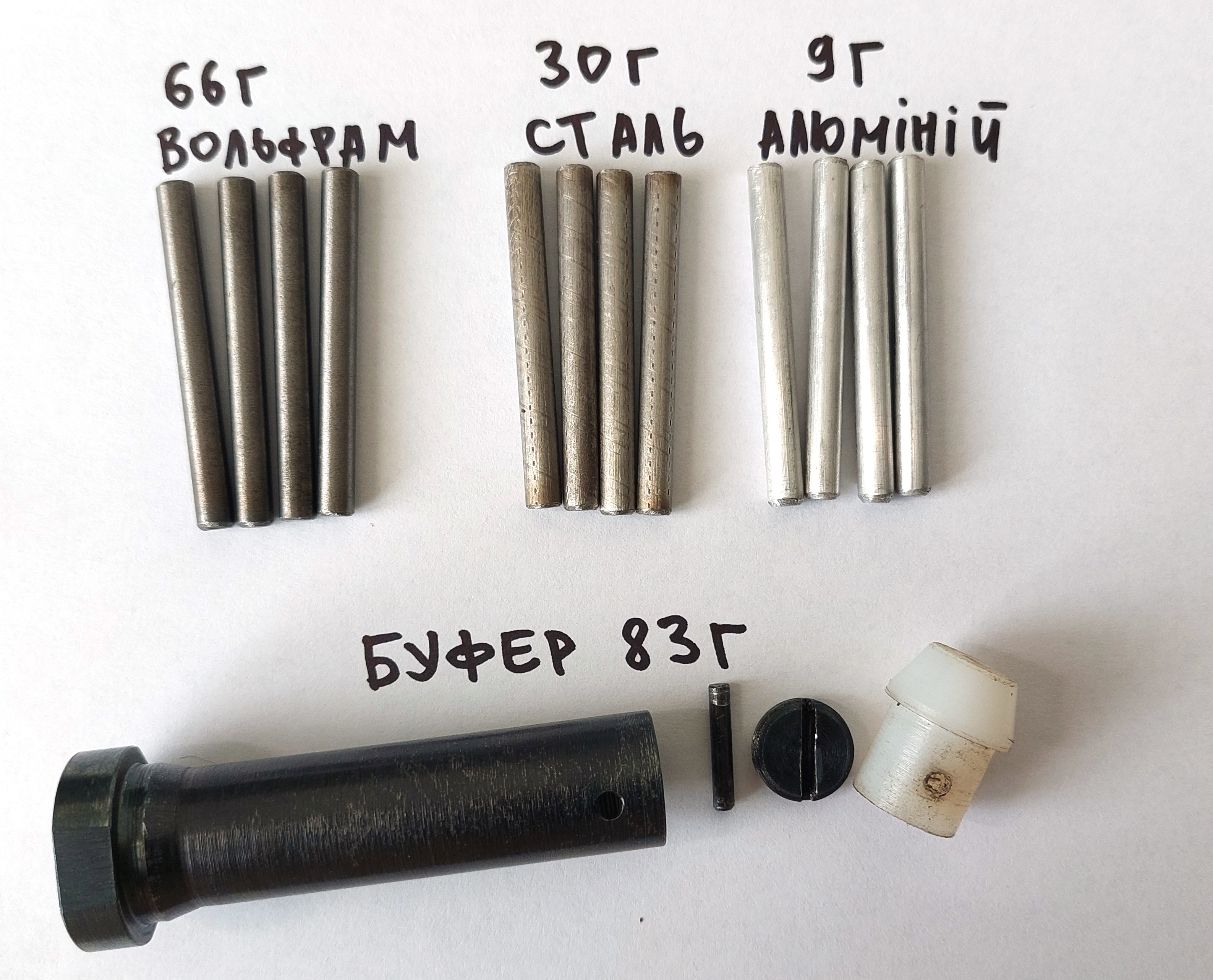

  9. GINDENBURG
    GINDENBURG General-major
    80
    133
    9.115
    Доброго дня,
    Ось такий універсал юзають на фронті. Вага регулюється від 92 до 149 грам. Та з можливістю регулювання кратно від 2.3 до 16.5 грам. Зверніть увагу на внутрішній гвинт, яким можна регулювати достукування, або зробити так, щоб його не було зовсім. Не забувайте про запасні капронові наконечники, якщо стріляєте багато. Додаю таблиці. Міняємо вагу - дивимся на викид гільзи. Бо овергаз бісить, та й зброю більше забруднює...
    З повагою, Саша.
    Петр Сидоров, Gans 81, Zario та ще 1-му подобається це.
  10. Dacenko-80
    Dacenko-80 Stabsfeldwebel
    33
    71
    1.172
    Цікаво, чому замість вольфраму не ставлять свинець? Набагато дешевше і майже така ж густина.
  11. GINDENBURG
    80
    133
    9.115
    густина відрізняється значно...
    Густина свинцю 11,34 г/см
    Густина вольфраму 19,3 г/см
    А обєм обмежений для збільшення маси, навіть при вазі стального буфера...

  13. GINDENBURG
    80
    133
    9.115
    Це також..

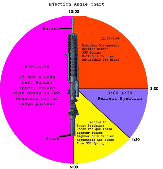

  25. Петр Сидоров
    Петр Сидоров Oberleutnant
    3.541
    з самим важким буфером система карбайн на ДБ-15 один фіг кидає гільзи на 2 години.
    Система райфл зі стандартним буфером кидає на 4 години, поставив важчий Н2 - нічого не змінилось, на ті самі 4 години кидає.
    Юзаю саметакі буфери із Запоріжжя - з вольфрамом і гвинтиком.
    GINDENBURG та Z@noZ@ подобається це.
  26. GINDENBURG
    80
    133
    9.115
    У мене газова система мід, ствол 16 дюймів.
    Ще не юзав той буфер, стрільбище далеко, їздимо не часто.
    Надіюся допоможе. Спробую спочатку 131, як не допоможе 149 грам.
    Овергаз кумарить - навіть зимою...
