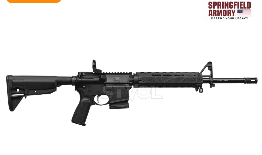

    Ще є на мій погляд цікавий бюджетний/середній варіант -
    Карабін нарізний Springfield Saint AR-15 Low Cap 16''
    На зараз коштує трохи більше за Вуду і так само як ІВІ (66 200грн)
    Механічні металеві прицільні вже у комплекті, докупити передню антабку, ремінь, засоби чищення та набої і у вас вже повністю готовий до використання карабін!
    Останнє редагування: 30 чер 2023
    underr.ua та SergeyZh подобається це.

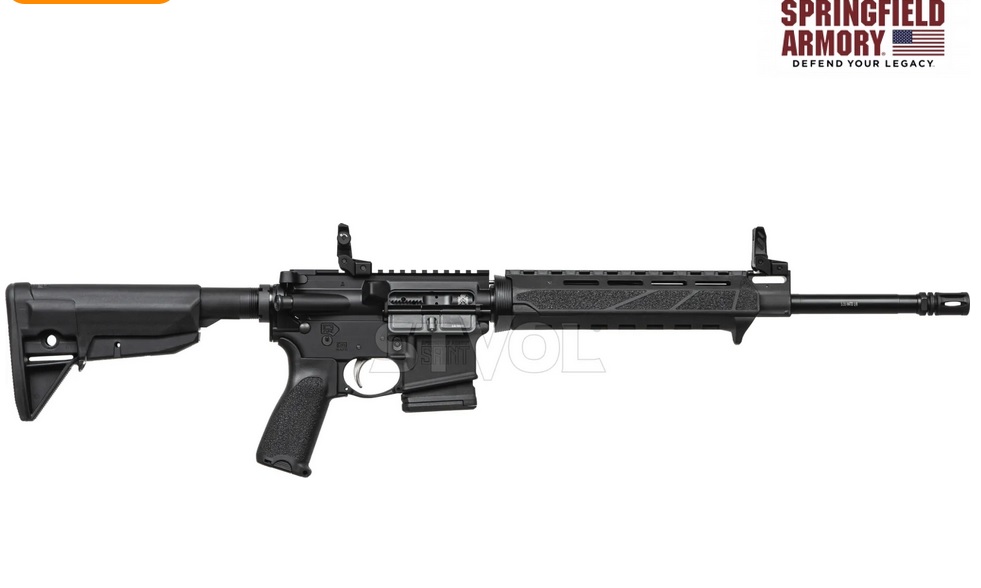

  22. Maksimum44
    Maksimum44 Obergefreiter
    64
    А варіант зі стаціонарною мушкою не потребує покупки і передньої антабки, тобто все саме базове що необхідне вже є.
    GADzillator та SergeyZh подобається це.

  24. Zario
    Zario Oberschütze
    28
    Kyiv
    при стаціонарному прицільному не повісиш оптичний приціл, вірніше повісиш, але, посередині буде така здорова фігня перед очима
