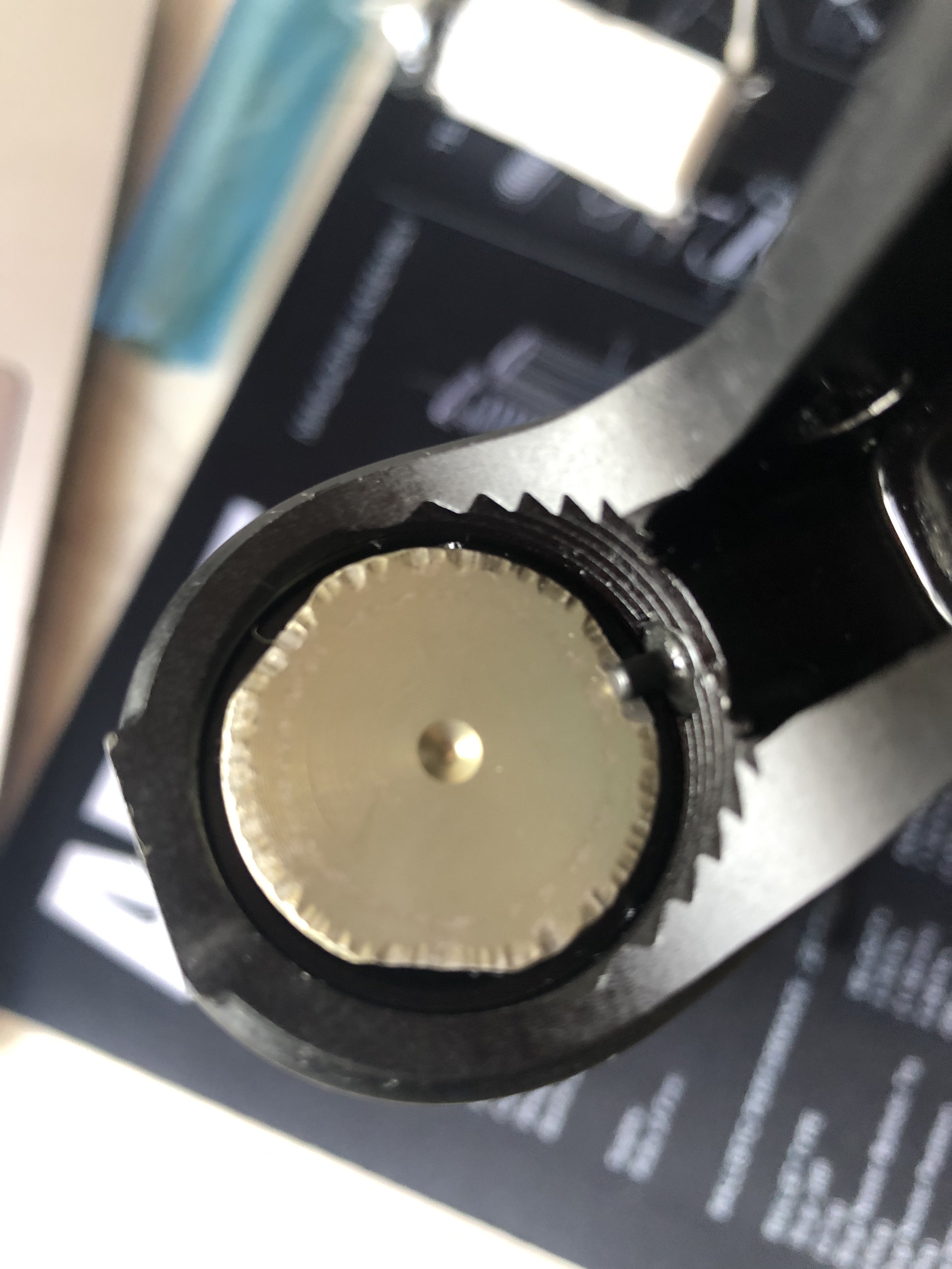

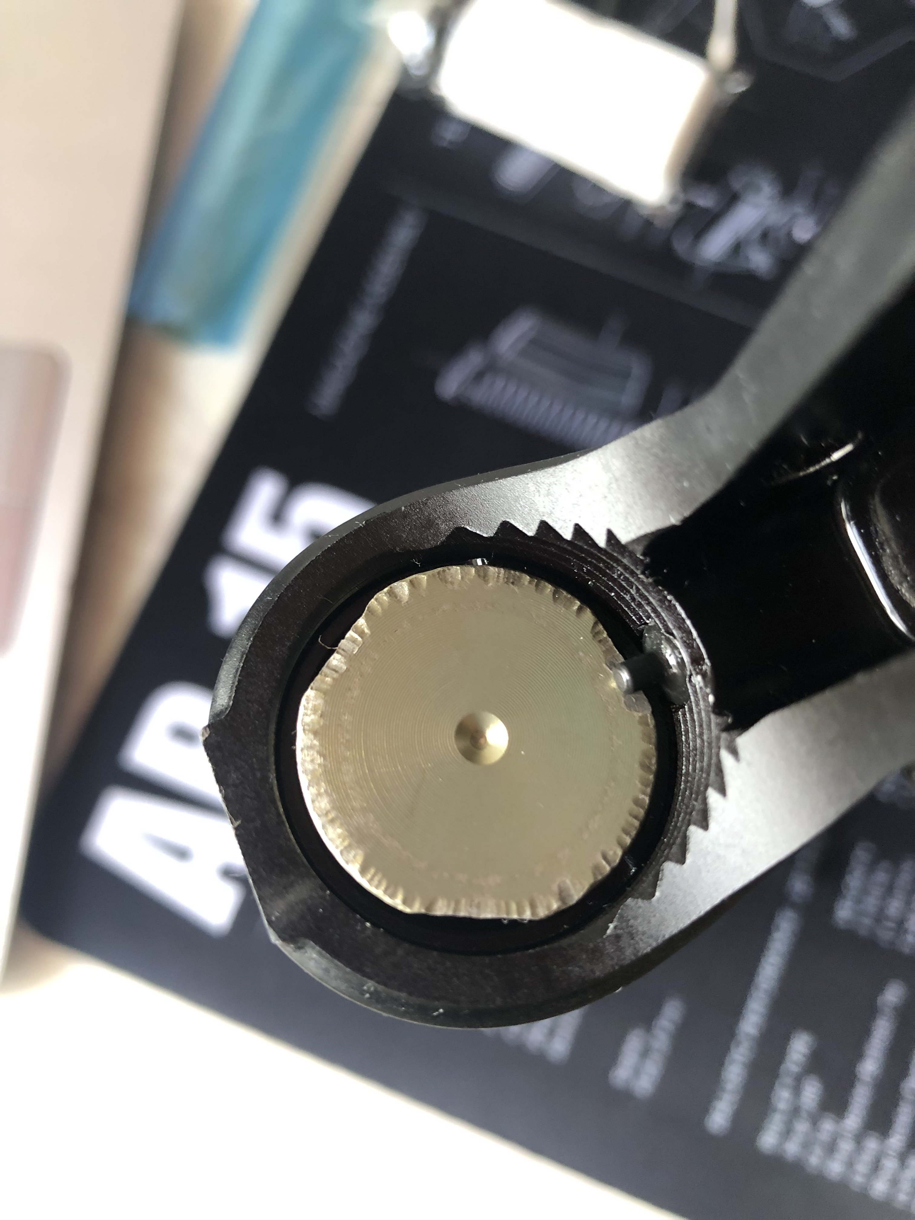

    Прошу допомоги досвідчених користувачів АР-15
    Став щасливим володарем майже бюджетної арки
    Ruger AR-556 MPR
    і після першого ж виїзду на стрільби, відстрілявши 2 магазини, вдома причистці виявив таку картину скажіть це нормально?
    1.jpg 2.jpg або потрібно щось терміново міняти, буфер. пін, гвинтівку тощо?
  12. trainee
    trainee Hauptmann
    2.422
    Land of Living Skies
    Не нормально.
    Несіть в гамазін.
  13. Igor_R
    Igor_R Stabsgefreiter
    250
    Київ
    що це може бути і чи можна вилікувати?
    у магазині можуть всяке наговорити, а правда чи ні...
  14. Maverick911
    Maverick911 Leutnant
    78
    128
    2.666
    Однозначно дефект при виробництві.
    Проблема не в піні , пін лише фіксує буфер коли ви знімаєте аппер , щоб він не випав. В зібраному стані буфер впертий в затвор , він не має контакту з цим піном. І під час пострілу при нормальній роботі , не має жодної взаємодії з цим піном.
    Або штифт зі зміщенням назад , або короткий затвор ( що менш вірогідно )
    Igor_R та trainee подобається це.
  15. StrelokPS
    StrelokPS Oberleutnant Клуб взаимопомощи
    19
    58
    3.976
    А буфер не міняли? Працюєте без глушника? У мене буфер без центральної цятки
  16. Igor_R
    250
    Київ
    Я ні, не міняв
    Глушника теж немає
  17. Maverick911
    78
    128
    2.666
    Ще раз , механіка роботи ар така що цей пін потрібен лише для фіксації буферу під час розбирання.
    Не залежно від ваги буферу чи чим ви там стріляєте , надпотужним боеприпасам чи надпотужна пружина , В зібраному стані і під час пострілу жодної взаємодії буферу з цим піном не повинно бути , ви його можете навіть зняти і все буде працювати , лише збирати розбирати буде проблематично.
    У вас або буфер виходить далі чим це потрібно , зумовлено або довжиною затвору , а бо тип що він( затвор )?подається далі ніж потрібно , не правильно виставлений ствол ресівер , тут хз , не зовсім розумію.
    Або саме штифт ближче до буферу ніж це потрібно , в звязку з чим в своєму передньому положенні буфер впертий саме в штифт , а не в затвор як це повинно бути штатно
    BravoLA, Dacenko-80, Igor_R та 2 іншим подобається це.
  18. trainee
    trainee Hauptmann
    2.422
    Саме це найчастіше буває, в цій темі вже було пару разів
    F_R_A_G та StrelokPS подобається це.
  19. Igor_R
    250
    Київ
    Дяка велика
    все доступно пояснили
    у понеділок повезу до магазину
    з подивом дізнався, що неділя виявляється не робочий день для деяких магазинів)
  20. F_R_A_G
    F_R_A_G Hauptmann
    2.329
    UA
    Брак ловера. Неправильно просвердлено отвір під бафер пін.
    По фото все добре видно, пін дуже далеко сидить, як милиці, можна придбати офсет бафіер пін.
    Yuber та Igor_R подобається це.

  23. Maverick911
    78
    128
    2.666
    Це саме цей пін не з центральним разшташуванням виступаючої частини а зі зміщенням вперед , що дає можливість вашому буферу пройти далі на зустріч затвору і впертись в нього. І таке рішення фінансово найоптимальніше і магазин вам це швидше за все запропонує. Але ви панікуйте , просіть якісь додаткові плюшки)) І новий буфер в тому числі.
    Адже провина 100% магазину , арка з дефектом заводським
    stopkhai, Unnamed Player, trainee та 4 іншим подобається це.
