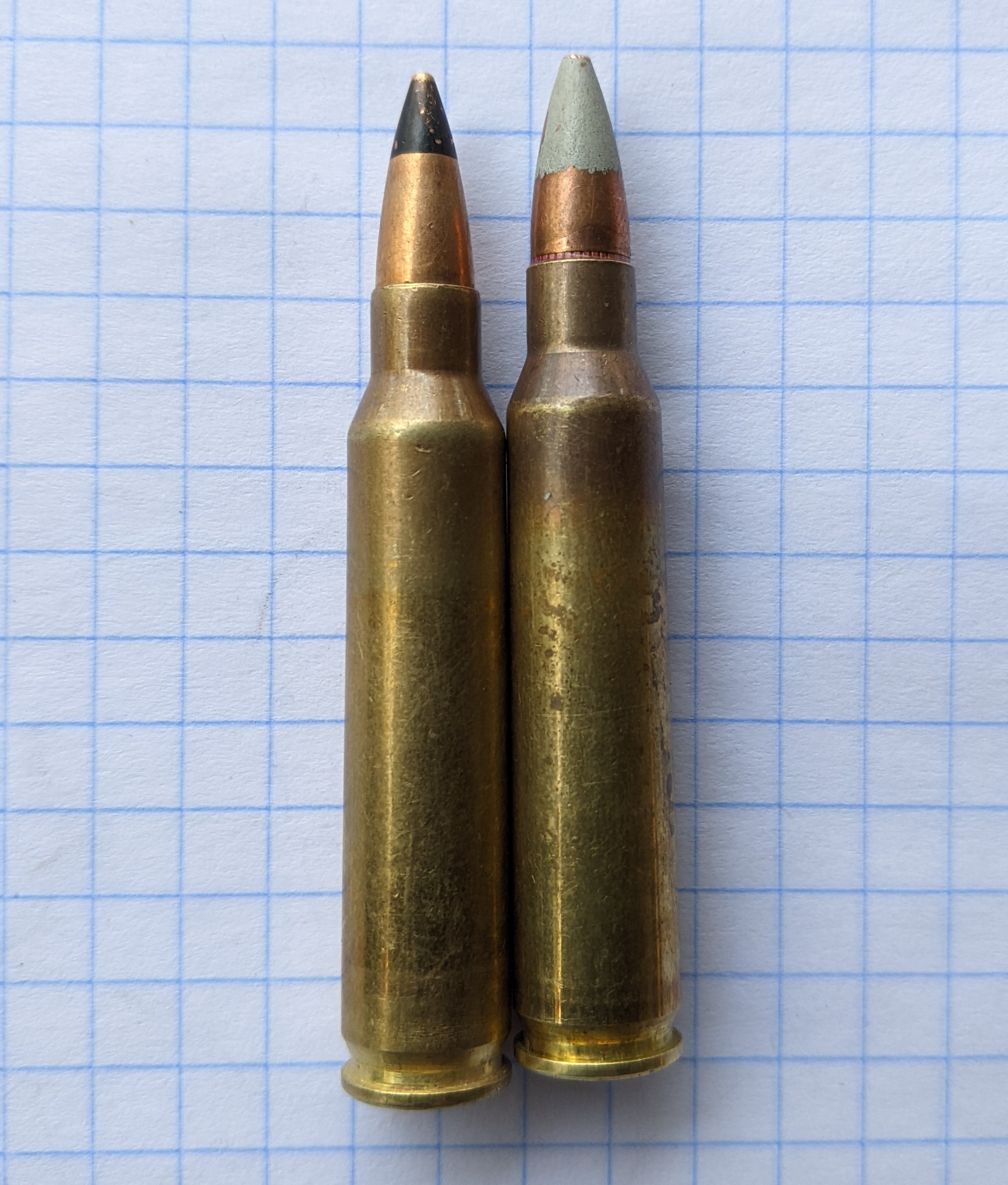

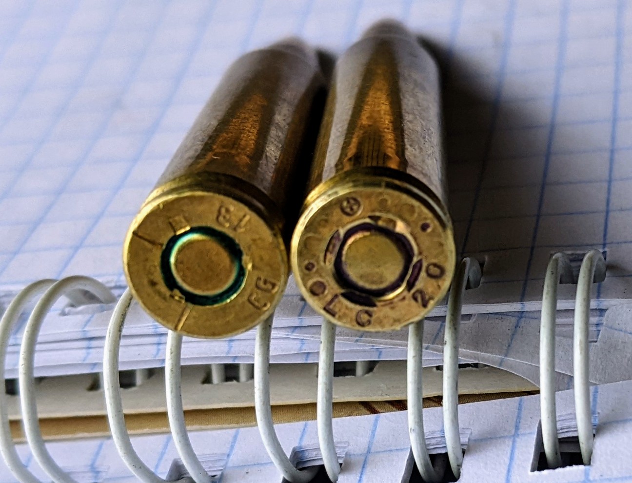

    інь і янь
    Чорний та білий.
    Хто знає що за набої видали хлопцям?
  25. PhoenixSVT
    PhoenixSVT Stabsfeldwebel
    49
    62
    207
    669
    чорне маркування - це повноцінні бронебійні, в 5.56. Сірі не знаю
