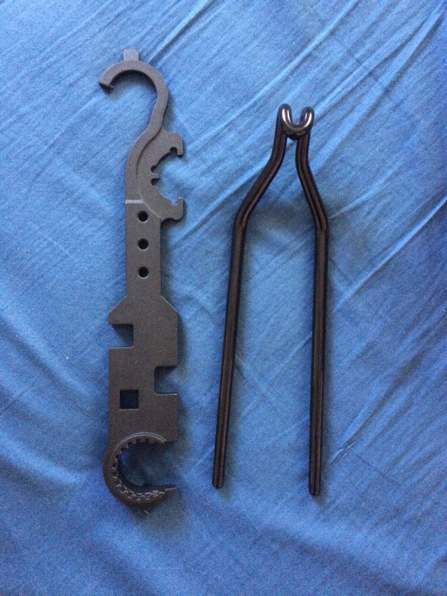

    Ребят, очень глупый вопрос, но я до недавнего времени был чертовски далек от всего этого...
    Чем можно регулировать затяжку баррел ната? Есть же какой-то специнструмент для контроля усилия затяжки? Подскажите, что за инструмент и где его можно купить, плз.

    Динамометрический ключ называется! На любом СТО есть.

    Спасибо, точно, так и называется. Но вопрос в том, как им затянуть баррел нат?.. Как-то слабо представляю себе.
    И они разные есть ведь. Для оружия какие оптимальные усилия по затяжкам? Есть с усилиями 2-24Nm, но это, я так понимаю, слишком мало?..

    Берете универсальный ключ, как здесь, в нем есть отверстие под головку динамометрического ключа и затягиваете, как указывает производитель цевья или "ореха". Иногда переходник для динамометрического ключа и подробная инструкция идут в комплекте с цевьем, как например здесь

    На "Ютубе" много роликов по этой теме, в том числе как располагать динамометрический ключ по отношению к головке. Но нужно еще правильно закрепить "апер". Чтоб потом не было "мучительно больно".

    Есть точно такие, но из углепластика, вес точно не помню, но значительно ниже. Стоит на Али не дорого.Перегрева в семиавто быть не должно. Народ такие на соревнованиях юзает и не жалуется.
    Для снятия ствола "резиновая рубашка" не обязательна, нужны нормальные тиски и пару хороших дощечек. Увидел такое на пиндосовском ролике. Проверил- работает. Универсальный "аровский" ключ обязателен.

    Он обязателен если стоит стоковая гайка? или вообще?

    Да он вообще в хазяйстве крайне полезен: любая гайка для крепоения ствола, труба приклада, компенсатор

    К слову: какие спец. инструменты для обслуживания АРобразного карабина желательно купить при его покупке?
    На полигоне у ребят видел что-то вроде специализированного мультитула а-ля "лизерман для арки"

    да я видел-стоит действительно недорого-щас весенний приступ ганофилии начнется и буду действовать)) доски кстати работаю отлично,ключ у меня есть-с ним кстати тоже можно отбиваться-громадный такой))
