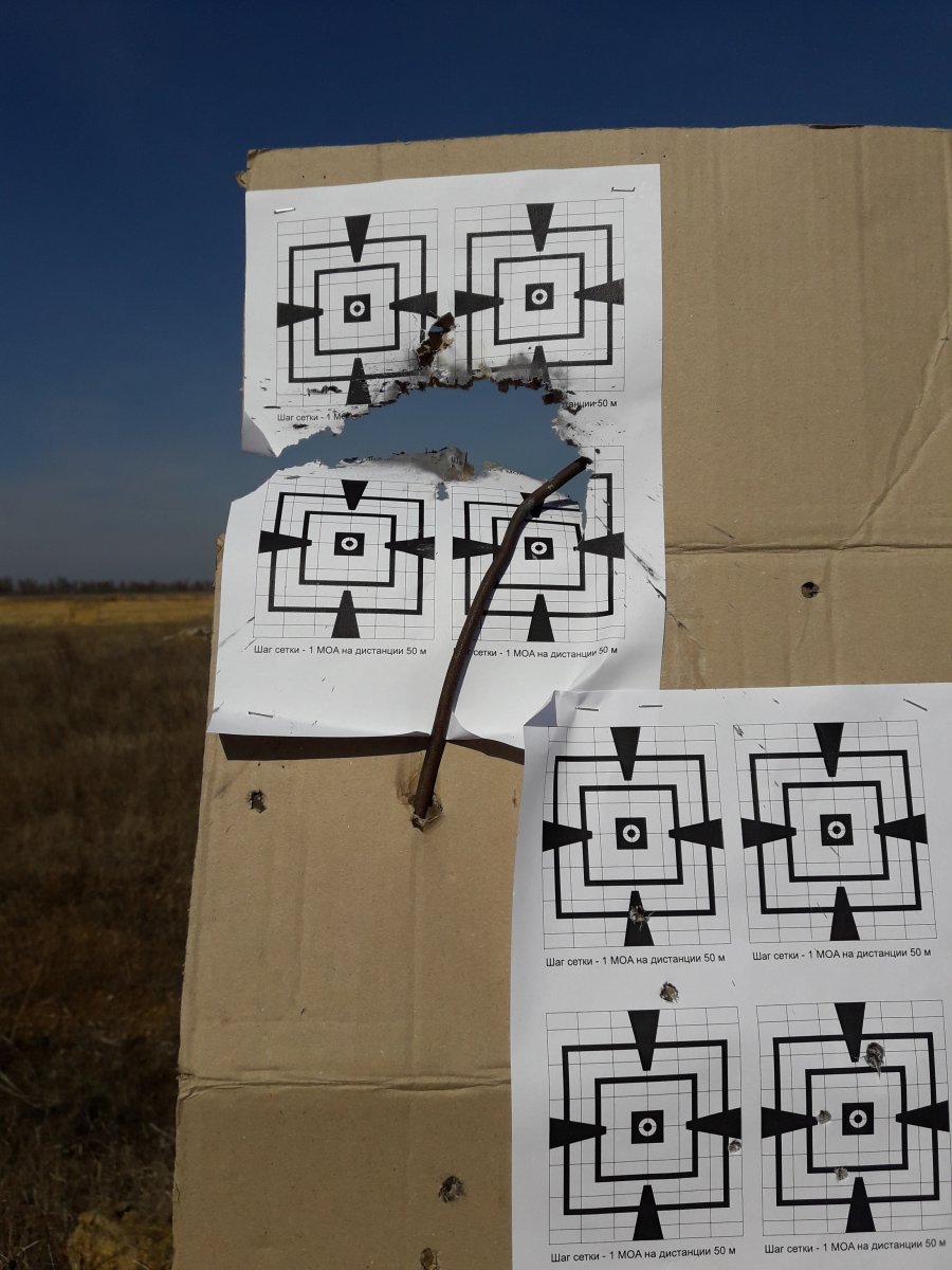

    Вот что вчера моя АРочка сделала с мишенью. Пуля попала в стальной пруток позади мишени, перерубив его. Патрон самокрут.
    capt.A.Smollet, Tuasha, Davlatt та 2 іншим подобається це.
