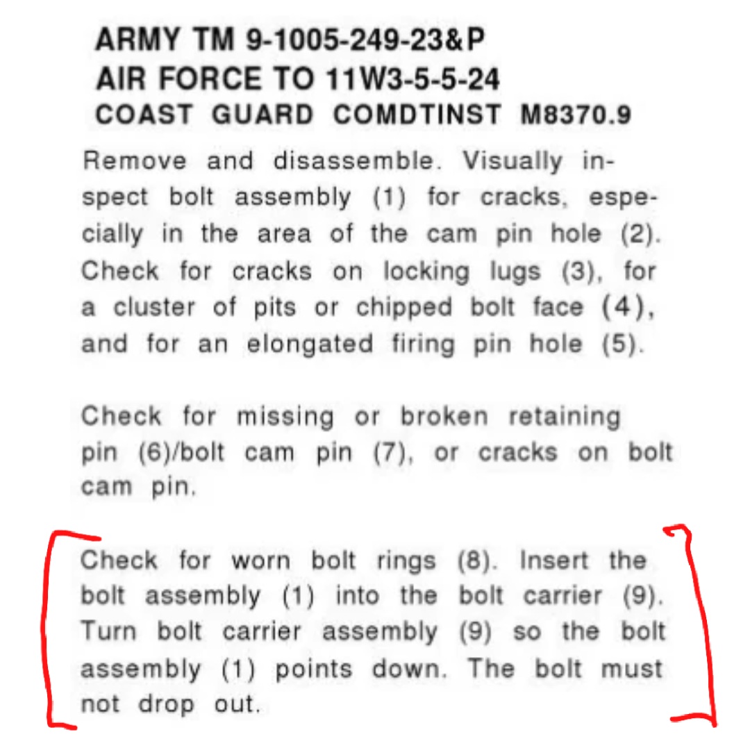

    Вітаю! Подскажите через , приблизительно , сколько выстрелов меняются газовые кольца на ар 10 ?

    Поставте вертикально затворну групу з відтягнутою личинкою на плоску поверхню личинкою донизу. Якшо затворна рама впала під власною вагою і личинка провернулась то кільця пора міняти.

    Зібрану затворну групу перевертають затвором донизу у повітрі. Якщо затвор тримається у рамі -все ок.
    Не треба нікуди ставити. В мене на новой гвинтівці з магазину не тримала, повільно сповзала, якщо ставити на стіл. І це не поодинокий випадок.
    Найнадійніший індикатор зносу кілець-неперезаряд (short stroking)

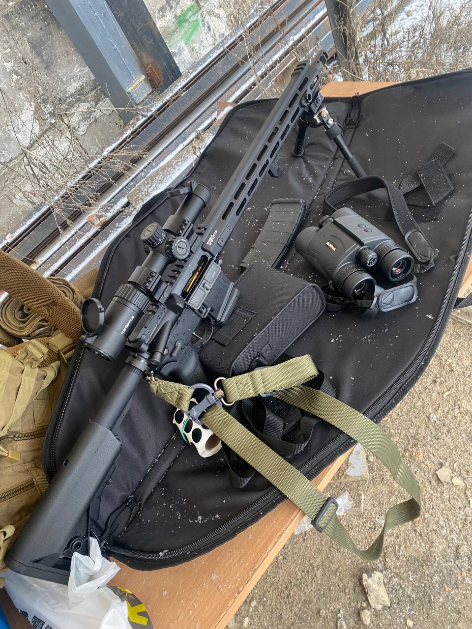

    Я шульга. Теж думав над вибором. Взяв Спрінгфілд Віктор. Аргументи - запобіжник для лівші сток, довга цівка з м-лок. Зручне пістолетне руків'я зі зменшеним кутом нахилу (це індивідуально), УСМ сток - полегшений, сток шикарнючий дтк. (наявність прицільних механів не розглядав як перевагу, але але). Настріл вже близько 300 патронів. Стріляв GGG легкими, та NATO - абсолютно немає різниці, тобто автоматика відпрацьовує в обох випадках. За пісумком вищенаведеного, мені не знадобилось якогось особливого напілінгу цього весла під себе. Покупкою більш ніж задоволений. Результат на світлині.
    ПС: Якщо б не стояло питання ціни - взяв би Едж. Не потягнув за ціною.
