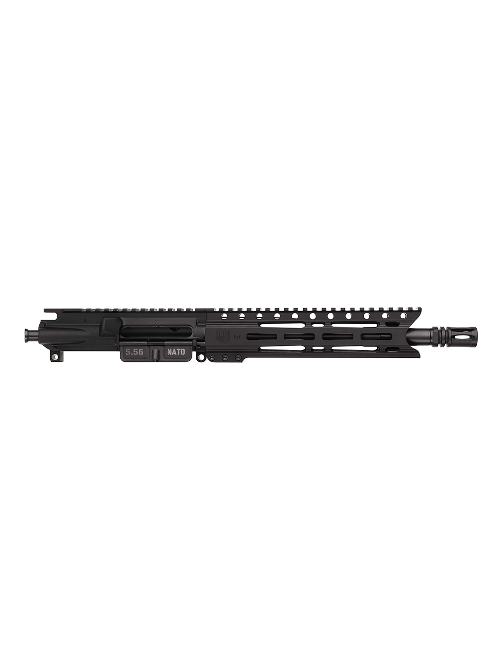

    Панове, вітаю. Підкажіть як потім відстрілювати короткий аппер в НДЕКЦ? Він же буде коротший за 80 см. Я так розумію, що придбати можна як запчастину в " Стволі", а потім хз що з ним робити при продовженні дозволу.
  15. PhoenixSVT
    PhoenixSVT Stabsfeldwebel
    49
    61
    209
    670
    Робіть так, щоб з ним довжина зброї була 80 см та її не можна було вкоротити без інструменту, руками. Фіксуйте приклад, глушник або обидвоє. Глушники роблять у нас зі стаціонарною фіксацією під короткі
