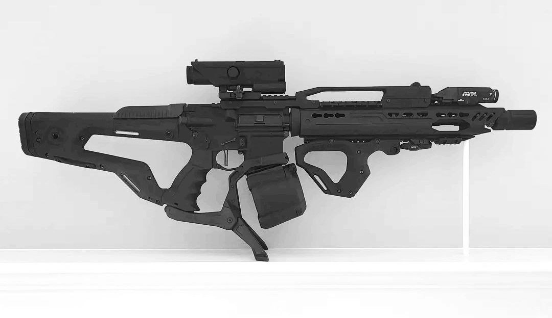

    А якщо в неї ще й складаний приклад - то взагалі бомба!
    З.І. Про свяк випадок: складані приклади на AR існують. Там трохи інакше буфер віддачі використовується.

    Буфер там той же самий і функціонує також само, а ось його труба з шарніром.
    До речі, воно стріляє зі складеним прикладом.
    Але один раз.
    Тож обережніше, цей гаджет може несподобатися мусорам

    подивіться deadfoot arms. 4’’ труба не потребує різання BCG.

    Правільніше сказати не потріно. Тобто якщо труба 4 дюйма не потрібно різати, а якщо 2 дюйми і складний в бік потрібно різати.
    https://deadfootarms.com/products/m...tock-adaptor-black-nitride-bolt-carrier-group
    Є варианти як у МР5 приклад на прутках
    Alt2000 подобається це.

    Law Tactical значно простіше та дешевше, але, всі вони це все вирішення неіснуючої проблеми.

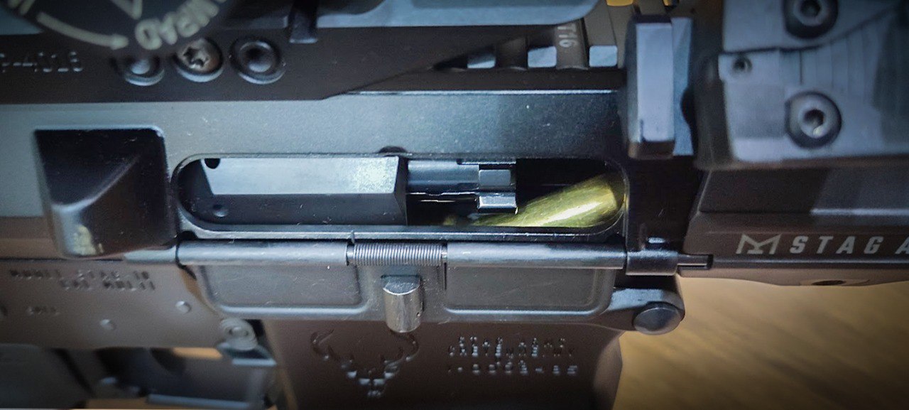

    Про проблеми, які виникають при роботі AR-15/AR-10.
    Певно, багато хто зі стрільців стикався з затримкою Failure to feed, а по-нашому - неподача, або ж утикання. Натискаєте на спуск, а пострілу немає; заглядаєте через віконце і бачите, що затвор уперся в бокову стінку гільзи. Патрон при цьому перекосило на "півдорозі" до патронника - денце гільзи ще тримають губки магазину, а куля вже в районі бойових упорів.
    Це одна із найчастіших і найтиповіших проблем для самозарядок. Усунути її нескладно: треба із силою висмикнути магазин із шахти (він буде триматись губками за денце гільзи). Тоді відвести затвор назад і викинути патрон, який перекосило. Після цього магазин повертаємо на місце, тоді відпускаємо затвор, досилаючи наступний патрон. Можна знову стріляти.
    Важливо: не намагайтесь дослати перекошений патрон! Його гільза може бути деформована ударом затворної рами, і її може вклинити вже в патроннику. Таке виправити буде складніше.
    Причина перекосу при подачі у 90% випадків дуже проста. Так званий "недогаз". Затворній рамі та затвору банально не вистачило енергії попереднього пострілу, щоб відкотитись назад на штатну відстань. І тому затвор не зміг підчепити наступний патрон із магазина за закраїну гільзи, як годиться.
    При зворотньому русі вперед під дією пружини затвор ковзнув по наступному патрону в магазині. За рахунок тертя цей патрон подався вперед, куля підскочила вгору по рампі подачі, але затвор впирається у бокову стінку гільзи і не може пройти далі. Все, маємо затримку.
    Чому виникає "недогаз"? Тобто, чому затворній рамі не вистачає енергії? Отут вже може бути кілька причин.
    Одна із основних - забруднення. Зростання опору тертя ковзання в системі рухомих деталей. Механізм зброї може мати недостатній запас енергії для надійної роботи, якщо через пісок, нагар або інші абразивні елементи опір тертя зростає.
    Полікувати таке нескладно. Я вже показував кілька разів. Просто наливаєте мастила на усі рухомі деталі зброї: затвор, затворну раму, зворотню пружину, буфер віддачі (якщо такий є). Мастило знижує тертя. Зброя знову працюватиме, поки у вас не виникне змога її ретельно почистити.

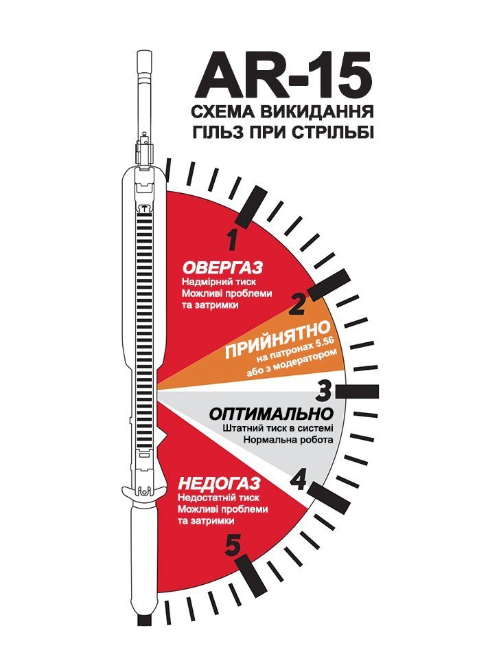

    Основний спосіб діагностики енергетики газової системи для AR-15/AR-10 - дивитись на кут викиду стріляної гільзи відносно гвинтівки.
    По годинниковій системі, при кутах викиду гільз від 2:00 до 4:00 робота AR-системи вважається штатною. В усякому разі, не потребує серйозних коригувань.
    Таке трапляється на AR-10 значно частіше, ніж на AR-15. Одним із симптомів ненадійної роботи системи перезарядки буде викид гільз на 4:30-5:30. Оце якраз та ситуація, що дуже скоро призведе до описаної вище затримки з перекосом патрону при подачі.
