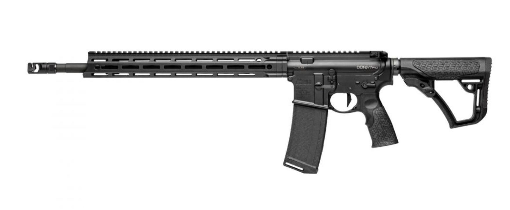

  17. Extremes
    Extremes Oberfeldwebel
    573
    Ох уж эти муки. )) Нужно брать Daniel Defense DDM4 V7 PRO. И будет счастье ))

  18. Somelse
    Somelse Stabsgefreiter
    243
    Одеса
    Лучше быть богатым и счастливым, чем бедным и несчастным ))
    никто ж не спорит.
    Dimitros, Yuber та Extremes подобається це.
