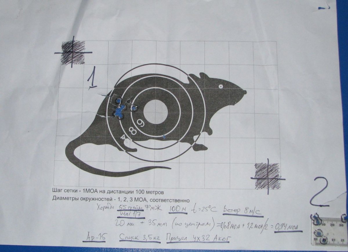

    Ну вот это я в свое время для теста собрал из дд 16" твист 1/7" хром, 55 грейн хорнади, милспек спуск, аког 4х на 100 м, средняя по 2х5 субмоа:
    capt.A.Smollet подобається це.

    Тобто кожна група буде така, я правильно розумію? Нащо спортивні гвинтівки, якщо арки так стріляють?

    От тільки виробник дд цього не пише і не гарантує, бо М4 - це зброя для інших задач. А так в мене і дб15 іноді в моа кладе.

    Есть высокоточные комплексы на основе ар, которые стреляют и сильно лучше. Но явно не на базе тонких хромированных стволов.
    Я за группами особенно не гонялся, мне 2 уверенных моа - за глаза.
    Но просто как факт, когда решил попробовать собрать пару групп в один лист, как классический тест на кучность 2*5 с рассчетом средней группы - был приятно удивлен.
