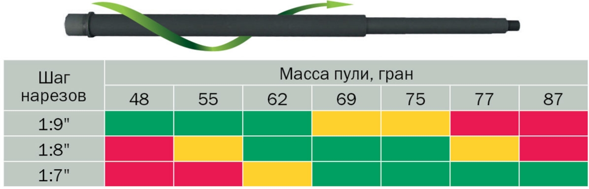

    и независимо от твиста: 99% пользователей стреляют 55ми и до 100ки.
    Потому твист чисто для успокоения…

    Так если смотреть на далеко то лучше 308й?

    Та даже если и до 200. Для 55ки что 8 что 9 будут одинаково

    9 твист стреляет и 55 и 62 грейн хорошо, 55 - до 400-600 метров, 62 - до 600-800, это на 16 дюймовом стволе.

    Твисты фактические редко до мм совпадают с номиналом, длины стволов (а значит и скорости) далеки от табличных баллистических 20-22-24".
    А пули тоже очень разные и по геометрии и по длине, в зависимости от формы и материалов. А важна именно длина, а не грейны.
    И по факту из 1/7 твиста вполне летят 55 грейн хорнади субмоа, а 9" замечательно может запускать 69 грейн.

    Да и до 300.
    И 7" и 9" твисты 55 грейн вполне летят в 30 см гонги на 300.

    Поддерживаю. Есть параметр ФГС (фактор гироскопической стабилизации), а он больше на геометрию самой пули завязан, а не на твист.

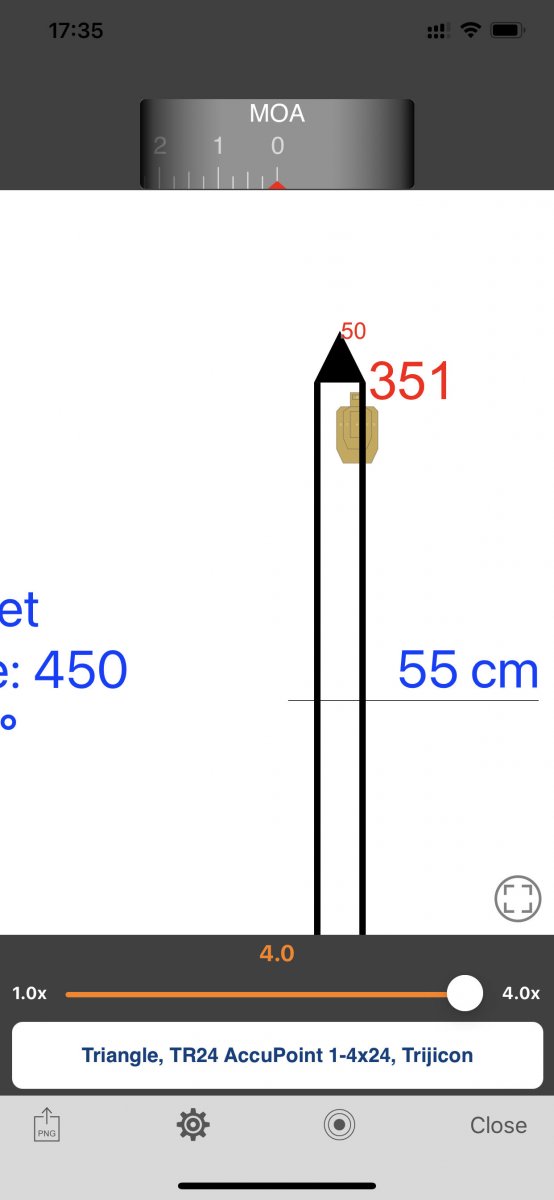

    До 100 метров решает длина газсистемы. После 100 твист и то...Кто у нас стреляет на 400-500метров?
    Вот так выглядит упреждение в моем прицеле на 450 метров почти в штиль - 6 км в час. Больше 10 км. в час и это уже такая лотерея с 55 грейн.... по крайней мере с моим уровнем...
