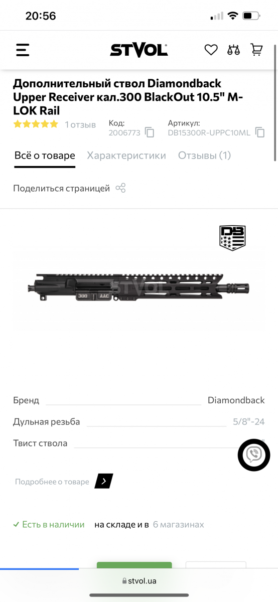

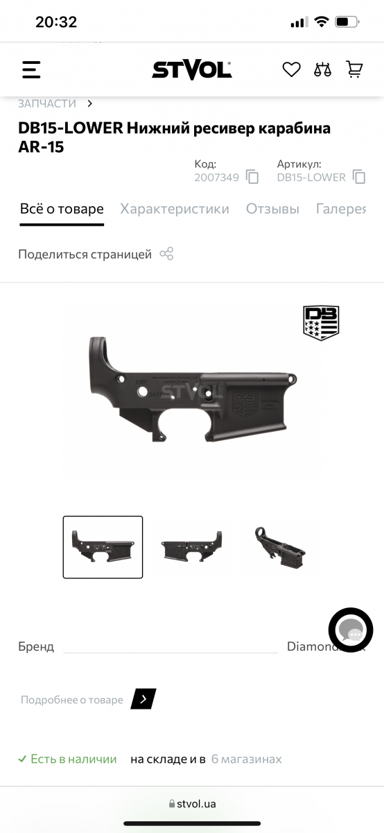

    Добрый вечер!
    Давно хотел 300блк, “тишины хочу “;)
    Смотрю на даймандбек апер в 300блк и голый ливер под сборку.
    Прошу камрадов кто пользовался продукцией данного бренда дать обратную связь:
    - качество ловера / как нарезан ?
    - что можете сказать по качеству ствола ?
    - любая инфо по производителю при условии что пользовались и это реальные выводы .
    Заранее всем огромное спасибо !! BBAC22A3-4227-4161-875C-9E242881742B.png C71F4FBE-E2A8-47C9-A2B4-011E3C99E6A8.png

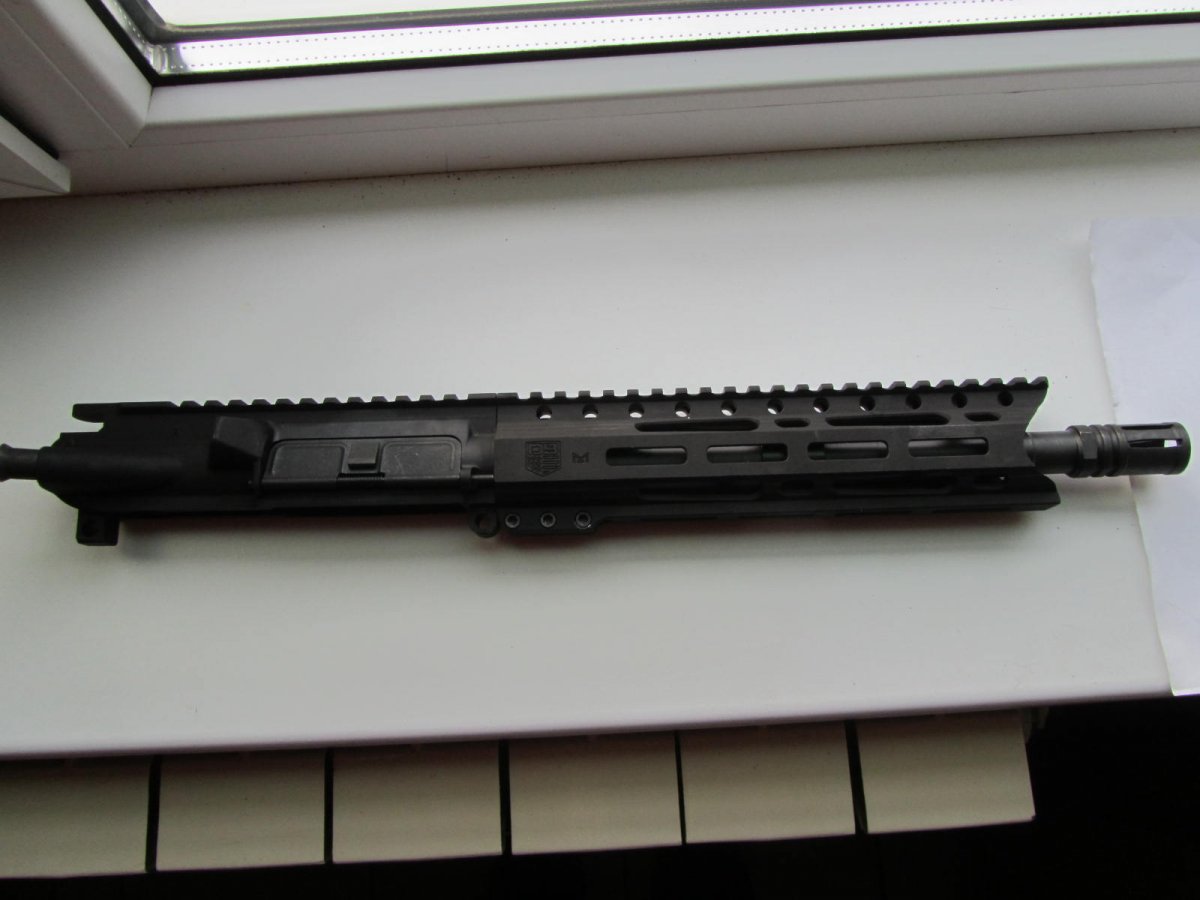

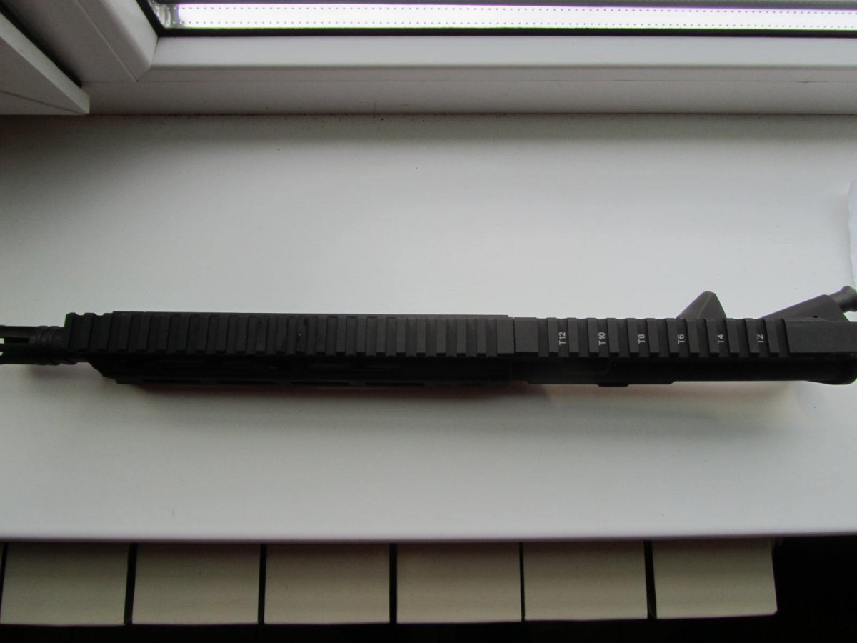

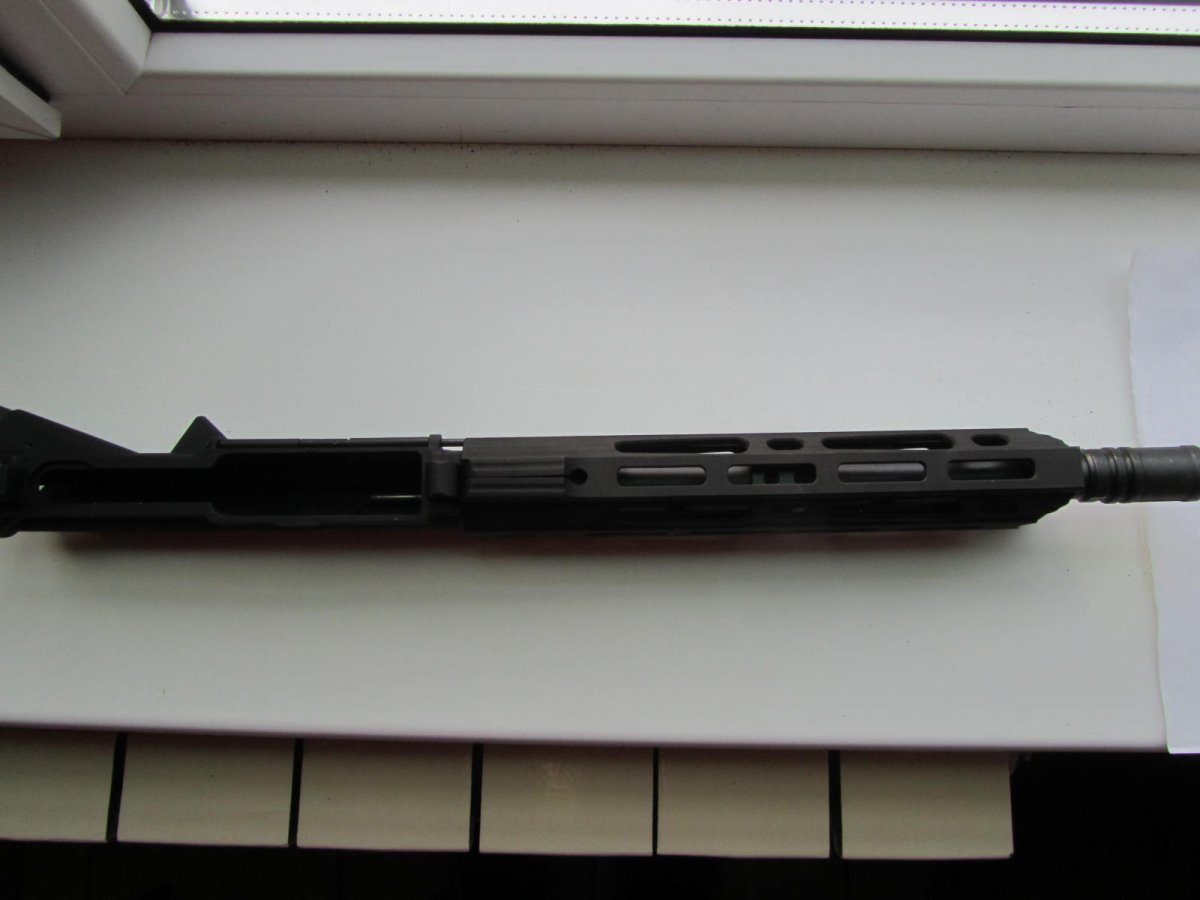

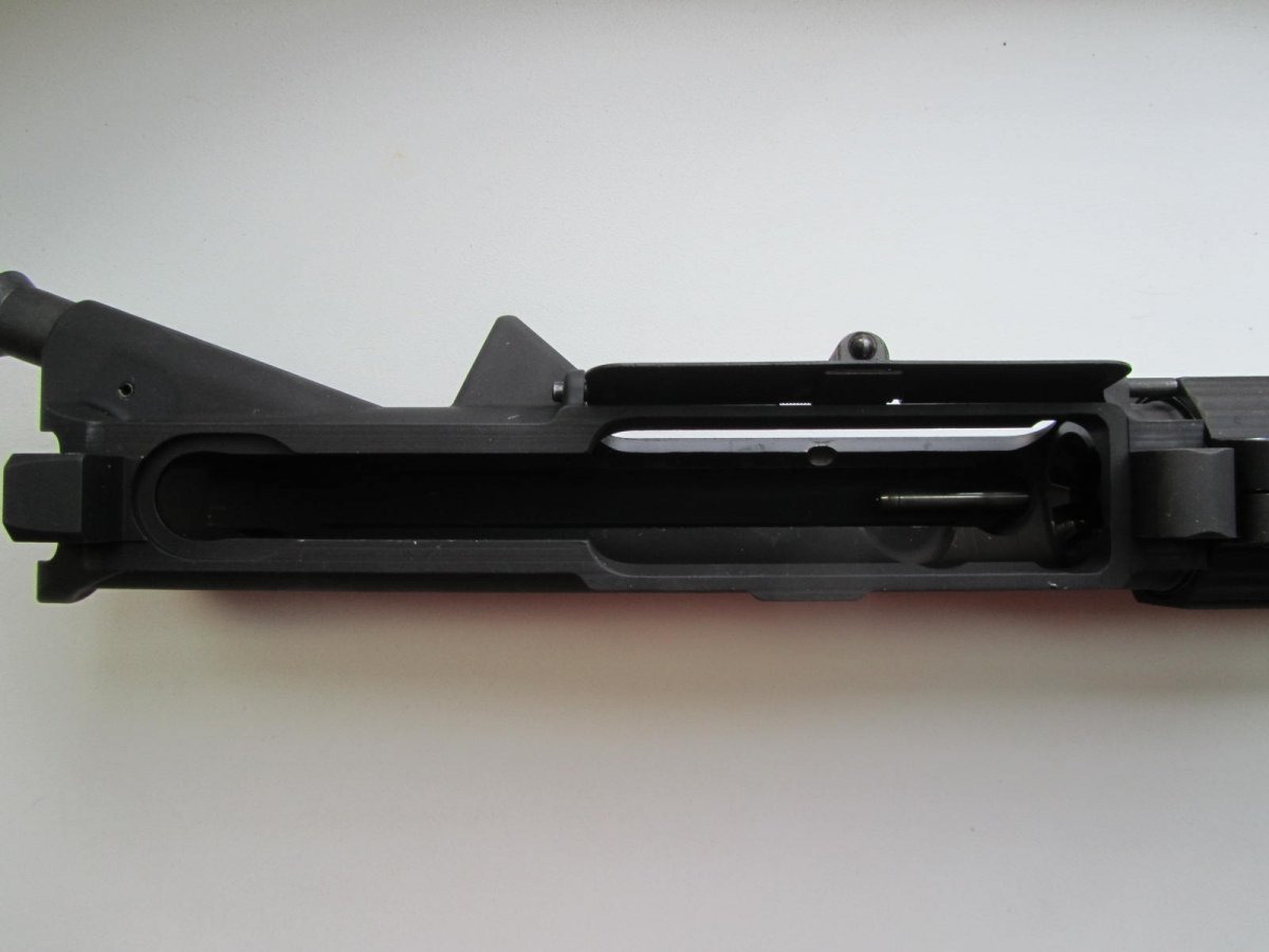

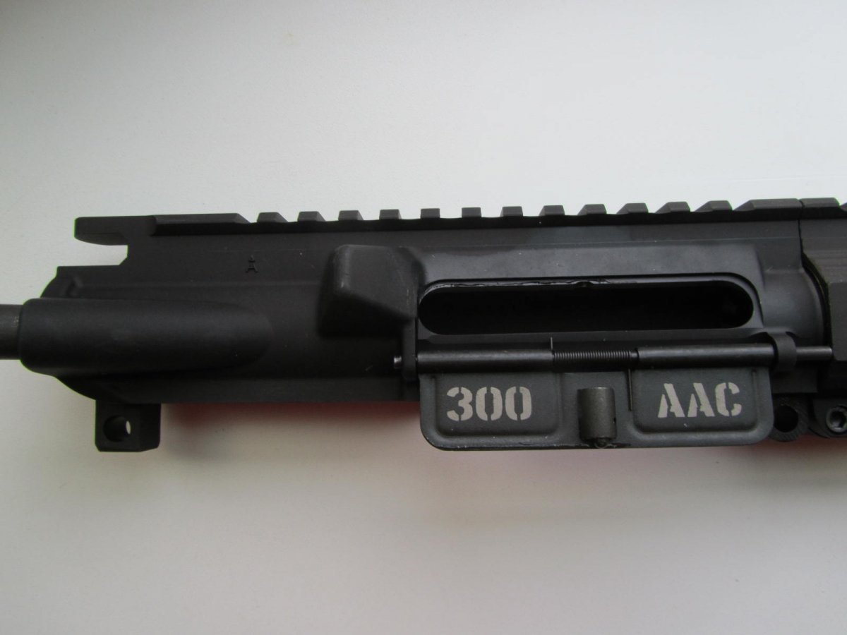

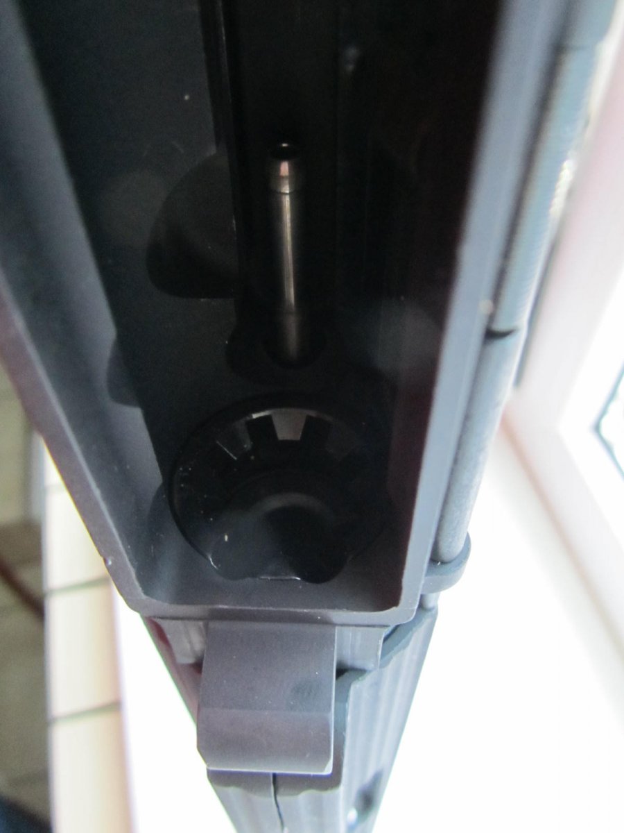

    Я в свое время покупал такой аппер
    На карабина DPMS всал без проблем
    По качеству, к сожалению ничего сказать не могу, так как настрелял всего несколько десятков патронов, и спустя некоторое время я его продал ввиду невостребованности
    Вот мои "живые" фото, может они вам что то скажут....
    IMG_5930.JPG IMG_5931.JPG IMG_5932.JPG IMG_5933.JPG IMG_5934.JPG IMG_5935.JPG IMG_5936.JPG IMG_5937.JPG IMG_5938.JPG IMG_5939.JPG IMG_5940.JPG IMG_5941.JPG IMG_5942.JPG IMG_5943.JPG IMG_5944.JPG

  10. vld_i
    vld_i Stabsfeldwebel
    500
    Україна, Кривий Ріг
    Lower от DB весьма не плох, но вот его покупка потребует оформления разрешения на запасную часть, и это будет вписано отдельнаой строчкой в вашем разрешении на оружие. Если ещё нет AR15 могут возникнуть вопрос, а для чего запчасть? С upper-ом так-же история.
    П.С. А ещё нужен будет затвор BCG который в комплект этого upper не входит, а покупка потребует опять же разрешения на запчасть.
    В принципе можно получить одну разрешающую бумагу на upper, lower, BCG, но тогда и покупать всё придётся в одном магазине одновременно, но в ваше разрешение на оружие вот вся эта куча будет вписана отдельными строками каждая со своим номером. В принципе можно будет потом оформить как отдельную единицу, но это нужно будет объяснить разрешителям.

  20. vld_i
    500
    Україна, Кривий Ріг

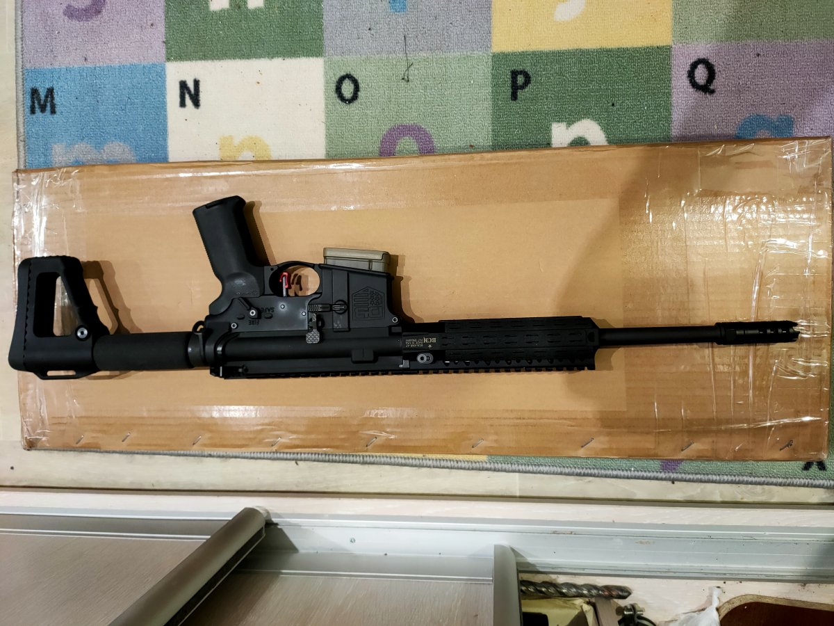

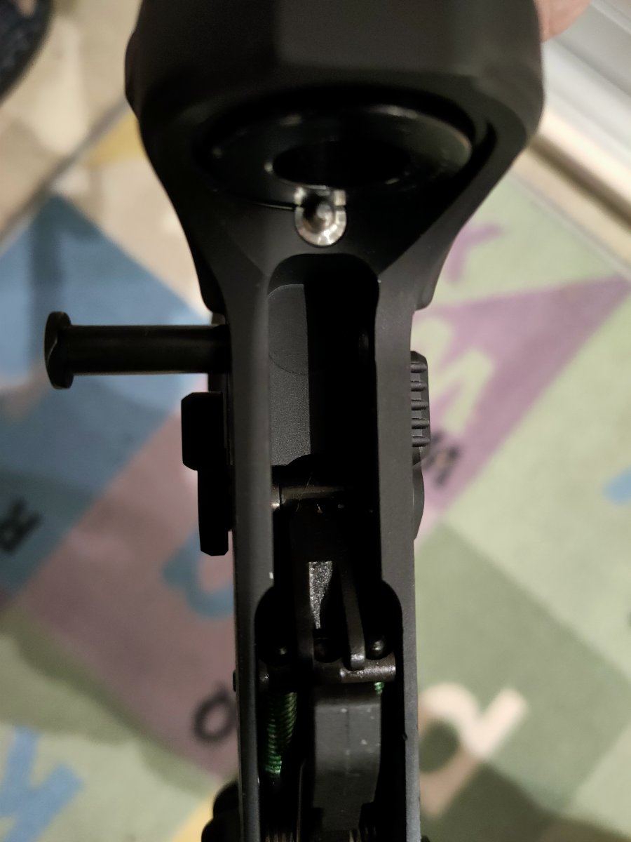

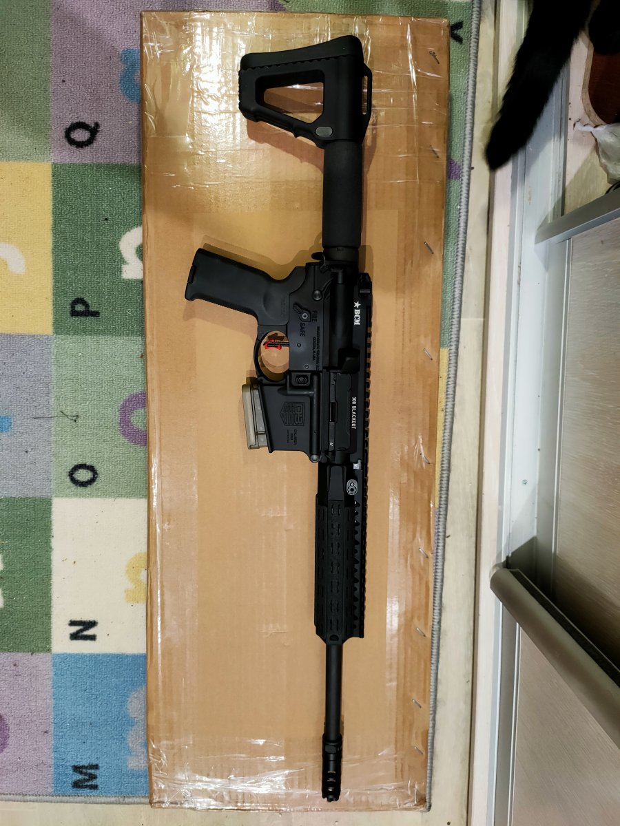

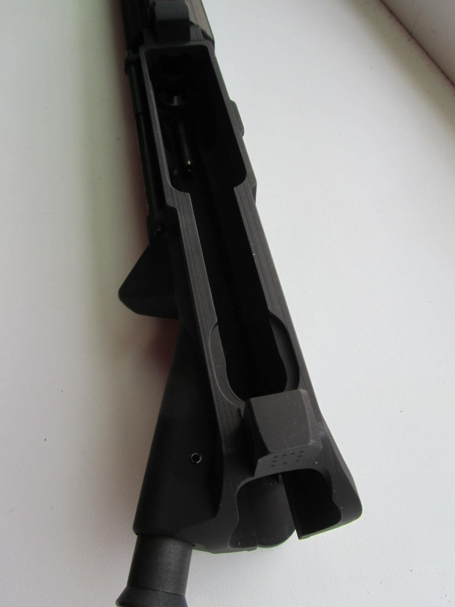

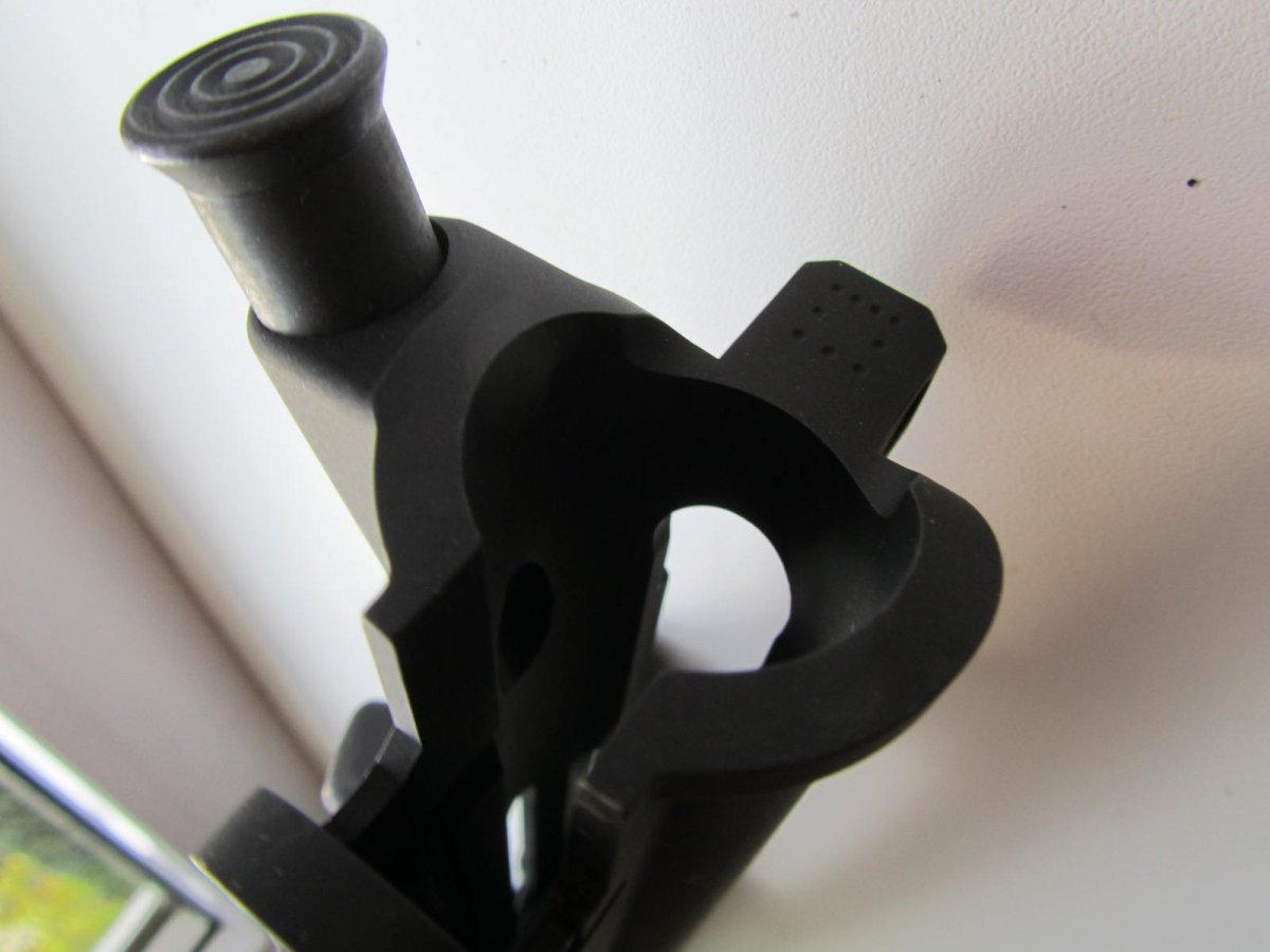

    Ещё немного рекламы для lower DB :)
    Внутренность вырезана аккуратно но только для полуавтомата, поставить что либо для автоматизации крайне затруднительно.
    Отверствие для фиксатора буфера прорезано очень аккуратно и правильно, в закрытом состоянии буфер упирается в раму, а не в стопор соотвеьственно на "шляпе" буфера зарубок не появляется.
    С upper-ами BCM и Colt стыкуется очень плотно поперечного люфта не наблюдается, продольный минимален, щель между половинками едва заметна только на просвет (у Colt-овской пары и то немного но больше). Примерил пустой upper noname, тоже сел очень плотно.
    Паз под затворную задержку прорезан так-же аккуратно, ЗЗ Strike Indastris стал с едва заметным люфтом, выступ ложится на полку подавателя уверенно (магазин Lancer).
    Сам магазин в шахте защёлкивается чётко, но не плотно пустой магазин выпадает свободно.
    Оси УСМ (в частности hiperfire) вошли плотно. Предохранитель так-же встал как надо.
    В общем просто не нашёл к чему бы придраться, ну кроме того что покупка только через разрешительную.
    Gorillas, Тимош, F_R_A_G та ще 1-му подобається це.
