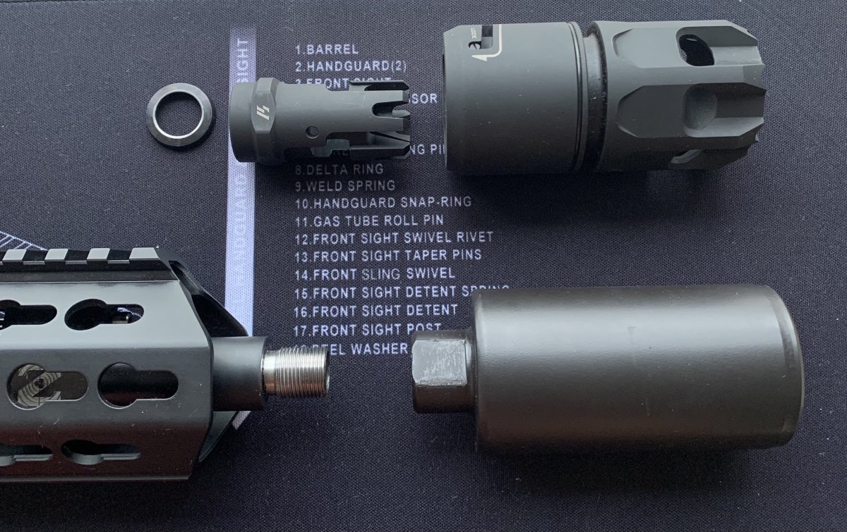

    Взяв Зброяр Z-15 10.5" два місяці назад тому що, по суті, не було альтернатив у цій довжині ствола.
    Настріл вже 800 патранів.
    Зараз же я б дивився також на SigM400 Thread, якщо довжина ствола не грає визначну роль.
    ПС, сьогодні грів дульний пристрій монтажним феном щоб зняти але він так і не дався. Спробую ще завтра :)

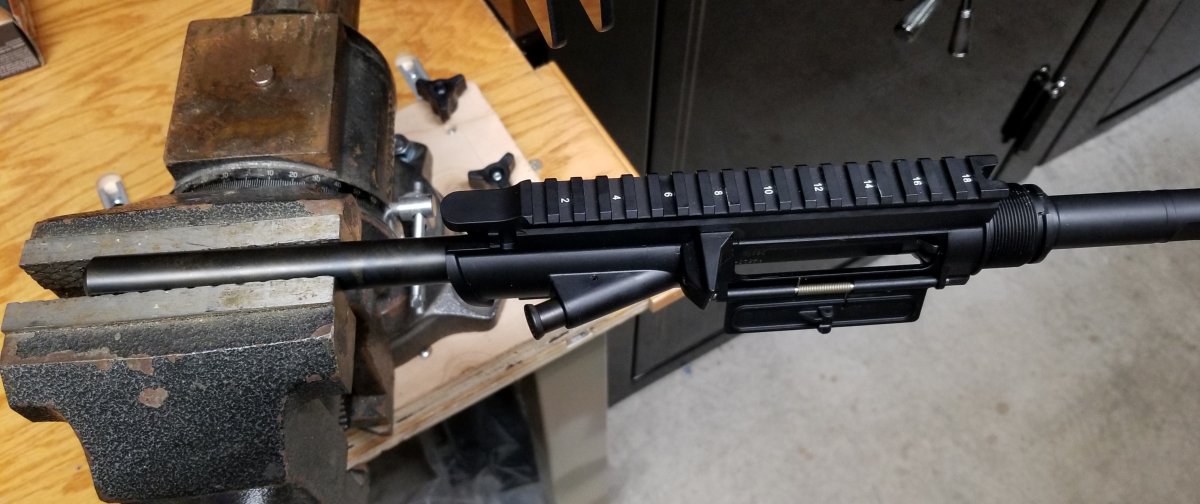

    А вот откручивая что-то очень хорошо прикрученное к стволу AR15, понятно что пользуетесь соответствующим ключом, а как фиксируете ствол?
    Просто чаще всего используют пластиковые обкладки на upper и зажимают в тисах. И это на мой взгляд абсолютно правильно когда устанавливают ствол и накручивают barrel nut потому что в таком случае фиксируется upper (типа болт) и крутим barrel nut (типа гайка), это нормально.
    А вот когда что-то скручиваем со ствола (или накручиваем) и прилагаем при этом явно большие усилия, пожалуй разумнее будет использовать другой инструмент, Upper Receiver Rod. Этот стержень входит в сцепление с barrel extension и соответственно фиксирует муфту упоров и ствол.
    Маленькое уточнение. Эти детали очень тщательно скручены между собой, и от раскучивания зафиксированы index pin, деталька пожалуй самая мелкая в AR15 но при этом очень важная. Эта сборка обычно делается в заводских условиях с соблюдением высокой точности т.к. при этом выставляется "зеркальный" зазор. В общем это к тому, что ствол и муфту упоров мы можем рассматривать как одну деталь.
    Таким образом фиксируя стержнем ствол за выступы упоров (типа болт) мы скручиваем/накручиваем что-то (типа гайка) таким образом передавая усилие обходимся без посредников, это нормально.
    А вот пользуясь обкладками на upper, получается немного иначе. Пытаясь что-то накрутить или скрутить со ствола, мы передаём усилие на ствол, а он пытается провернуться в аппере который удерживается в тисках через обкладки. А удерживает ствол от проворота один единственный index pin деталька очень маленькая но очень важная и прочная, но упирается она в очень маленький вырез в аппере, который из алюминиевого сплава и в этом месте он довольно тонкий...
    Ну в общем то конструкция довольно прочная и в собранном виде будет усилена ещё и barrel nut, т.е. сломаться ничего не должно... Но иногда приходится прилагать очень большие усилия и тогда лучше всё таки со стержнем.
    И не большое кино, прошу не считать рекламой, но чего под руку попалось, дядька вроде всё верно рассказывает хоть и по английски.
    картинки не мои, из интернета.
    F_R_A_G, Тимош та SquareMan подобається це.

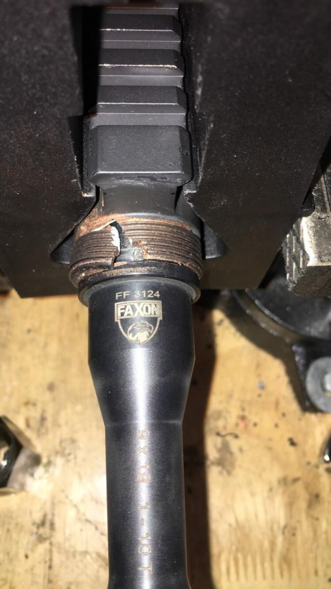

    Только она не одна деталь. Мало того, тот индекс пин от проворота ничего не держит.
    Просто закручено крепко и все.
    Крутя что-то закисшее с упором на зубья баррел ната, можно скрутить баррель нат со ствола, с уходом зеркального зазора.
    То же самое можно получить, зажимая апер за ствол и крутя закисший баррель нат.
    А еще можно зубья баррель нат помять :) если человек сильный.

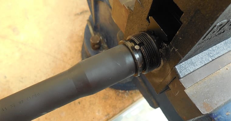

    А разве при установке индекс пина отверстие в резьбу ствола, чуть чуть не засверливают?
    Вроде должно же на несколько мм засверливаться, или я таки чего то путаю?
    F_R_A_G подобається це.

    Обычно - нет. Просто забивают индекс пин в отверстие баррель экстеншн, когда убедились, что усилие закручивание экстеншина в спецификации и зеркальный зазор в допуске. После этого сверлится газовый порт. Индекс пин используется для ориентации ствола в апере и для начальной фиксации ствола от проворота до момента, когда соприкоснутся торцевые поверхности при закручивании гайки. При этом нужно, чтобы торцевая поверхность апера и баррель экстеншина были сухими и имели максимальное трение. После их сопряжения усилие с индекс пина практически снимается и все нагрузки сопротивлению провороту идут между торцевой поверхностью экстеншина и апера.
    Поэтому грамотные сборщики, смазывая резьбу апера, всегда оставляют торцевую поверхность апера и экстеншина сухими и свободными от смазки.

    Хотілось все зробити вдома, гарно і не в попихах.
    Прогрів місце різьби хвилин 5 монтажним феном, використав посилювач моменту (звичайну півметрову трубу) і все вийшло:
    BravoLA, F_R_A_G та vld_i подобається це.
