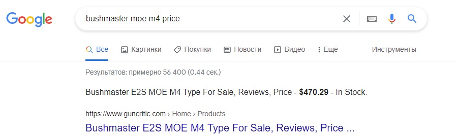

    Вот скрин цены "уличной" американской дешевой цены из кеша гугла на бушмастер М4 мое, которые весной Ибис продавал по 1150 уе:
    А сейчас его в наличии хрен найдешь и реальные цены только у перекупщиков
    Factory Sealed Bushmaster XM15 M4 AR15 MagPul MOE Black 90291 - Semi Auto Rifles at GunBroker.com : 907376661
    Думаю, что чем меньше у оружия шанс попасть под запрет, тем меньше рост цены. А на это могут влиять даже внешние признаки - чем больше похоже на армейское, например.
