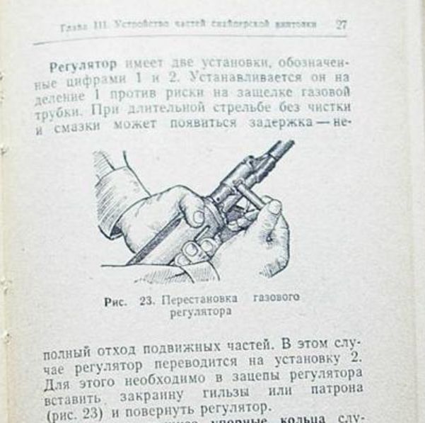

    При -15* СГД стріляє однаково як і при +25*С на положенні 1. Тобто положення 2 на СГД - це коли засрана вусмерть, або коли воювати поруч з пінгвінами чи білими ведмедями.
    Відкрию таємницю - до СГД є таблиця температурної залежності, так ото вона коригує траекторію польоту кулі в різних температурних умовах, а не ГР.
    На кулеметах - там реально взимку, або при великому настрілі без чисток тре користуватись газовим регулятором, щоб штовхати важкі рухомі частини.
    Іноді корисно знати Настанову до зброї, а не слонячі казки повторювати )))
    Мені колись кілька слонів розповідали, що ГР на покемоні - це для зміни швидкострільності кулемету.
