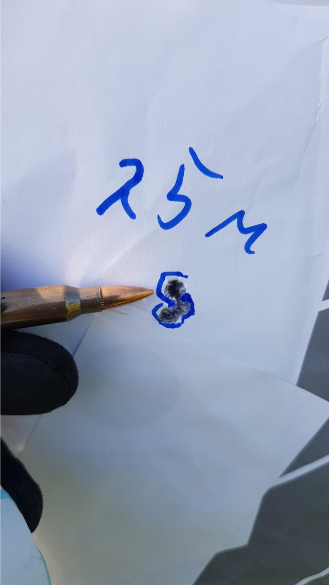

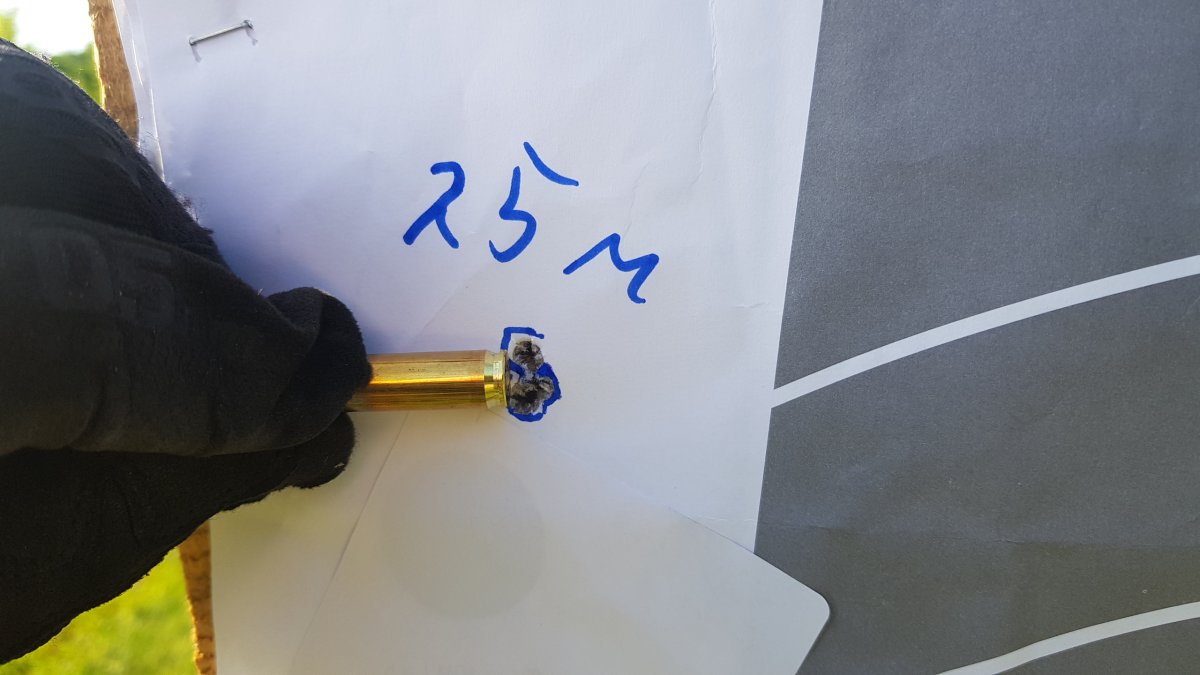

    На стрельбище был доступ к пристрелочному станку (правда подубитому)и решил провести эксперимент на точность Zbroyar Z-15 c 10'5 стволом. Патроны GGG 55 грейн.
    На винтовке установлен газ пистон от Адамс Арм.
    Прицельные, загонник 1-6 Vortex Razor HD Gen II-E
    Весть отстрел, проводил 1 заход на каждую дистанцию, групами по 3 выстрела. Без предварительной подготовки.
    К большому сожалению линейки не было :( Т.к. эксперимент был проведен экспромтом.
    25 м.

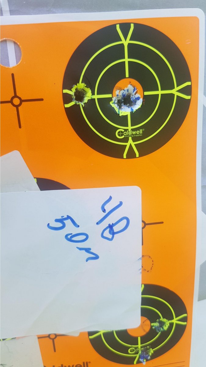

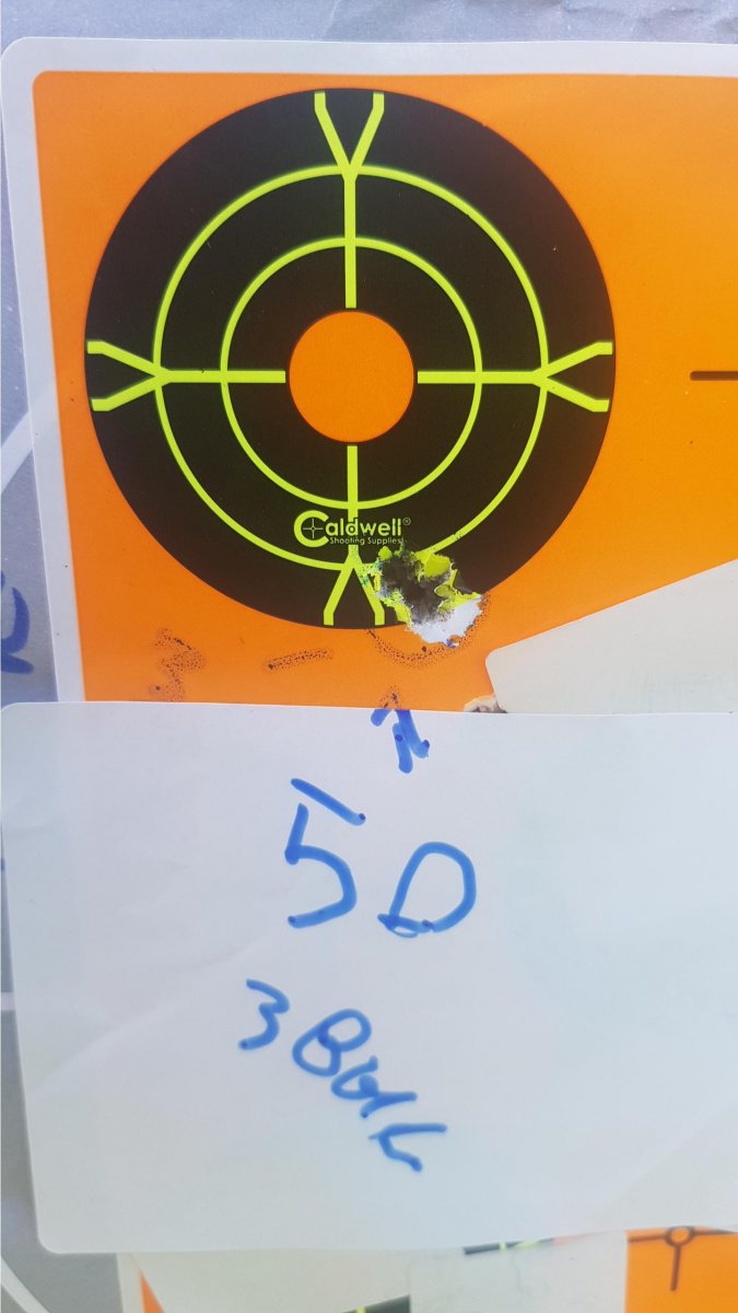

    50 м.
    от стрелял 2 раза.
    (на выстрел не обведенный фломастером, не обращайте внимания. Он от другой группы.)

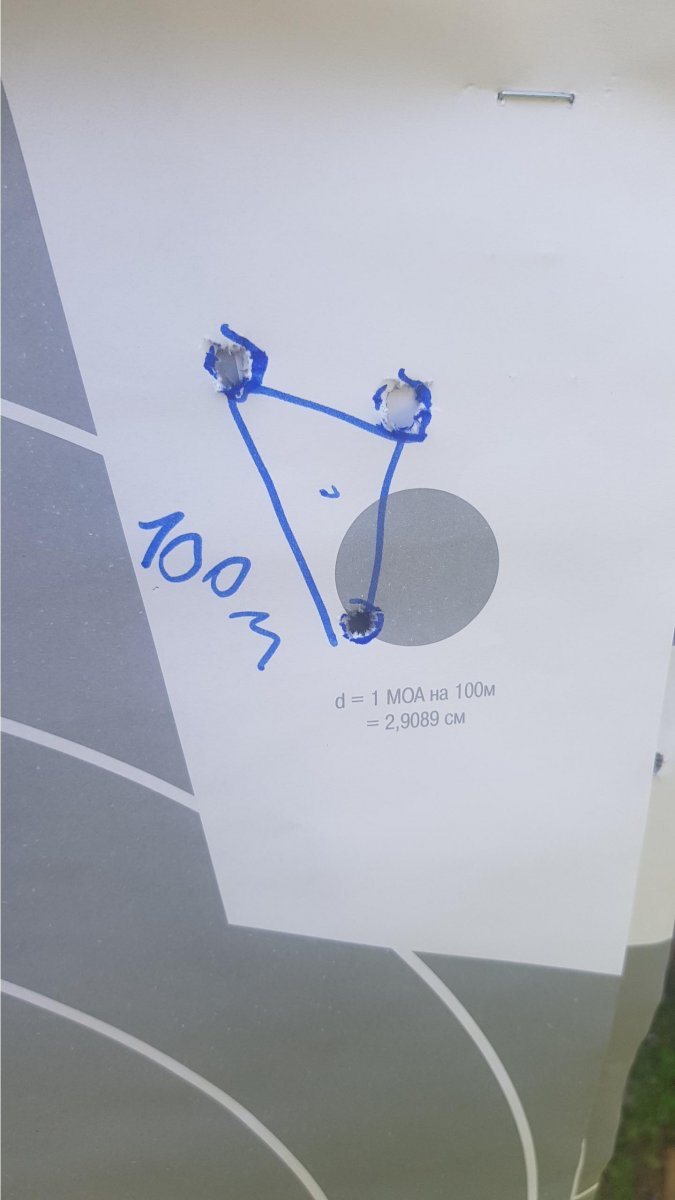

    И 100 м
    от стрелял ее 2 раза.
    F_R_A_G, capt.A.Smollet, vld_i та 2 іншим подобається це.

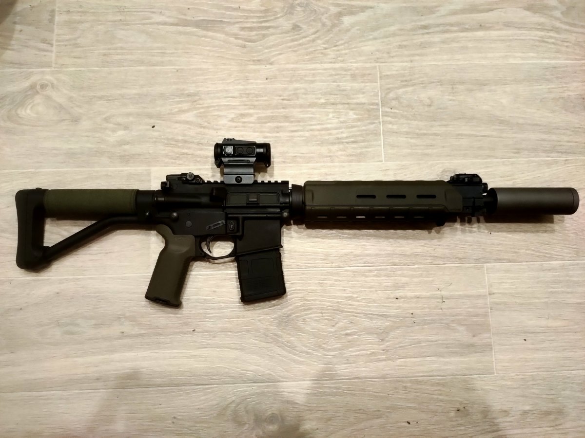

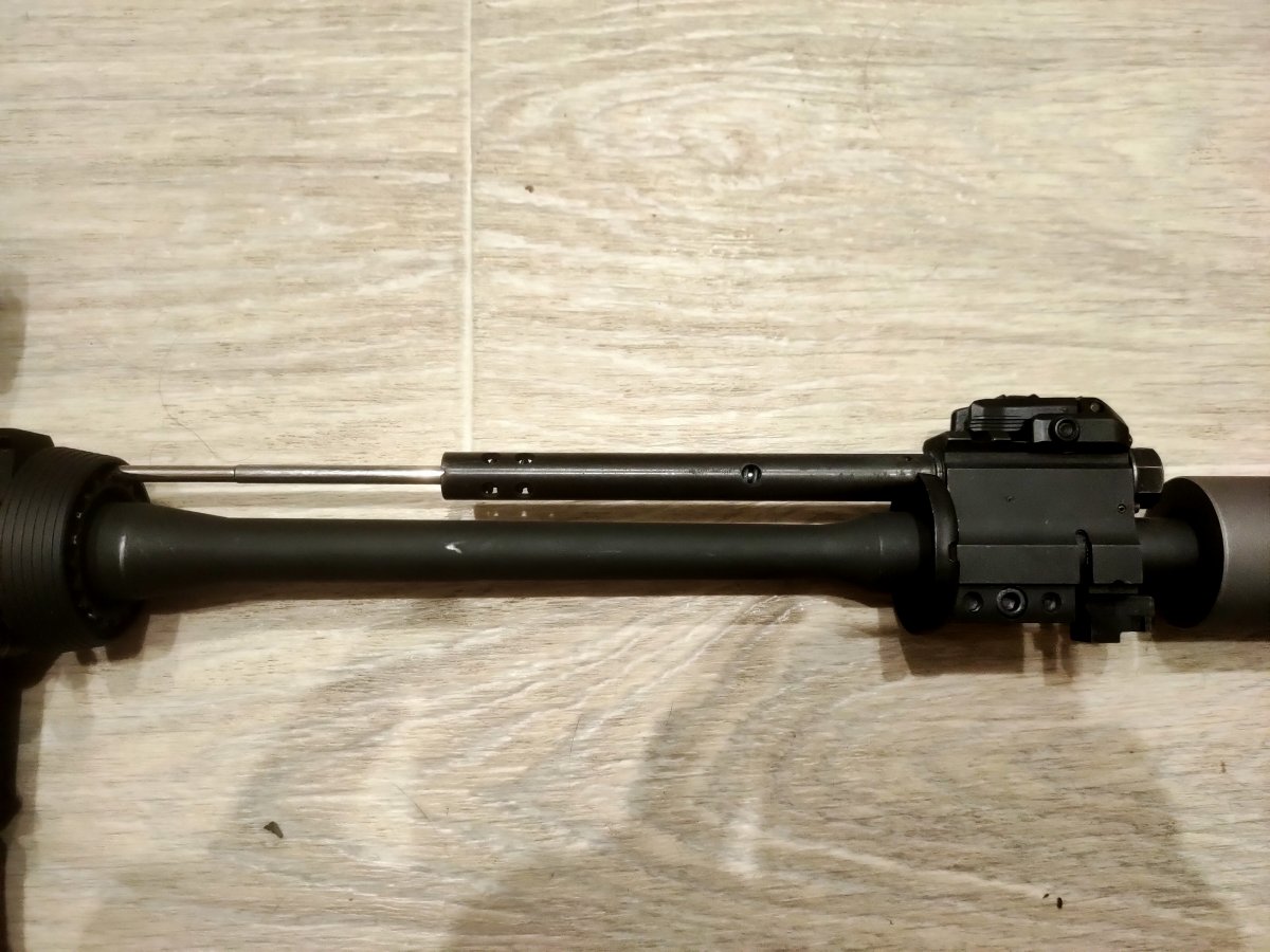

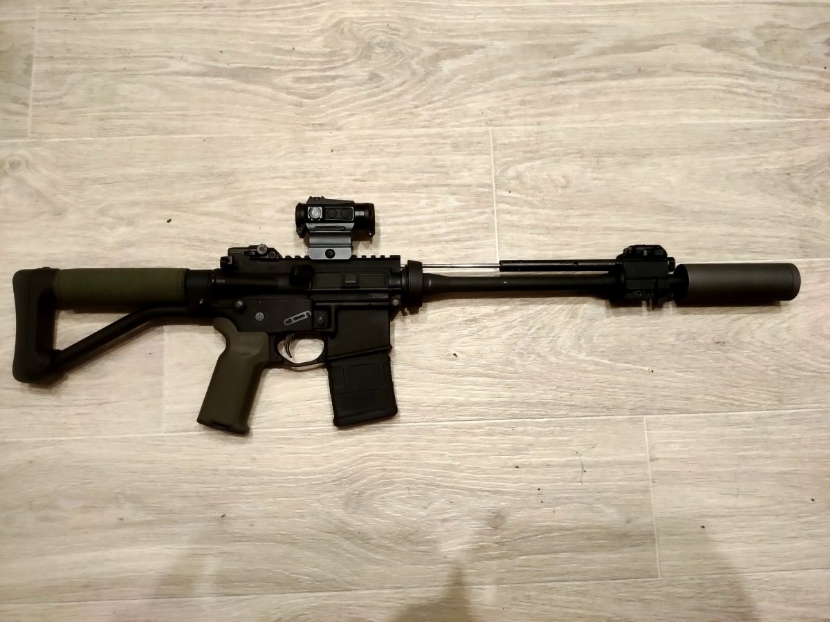

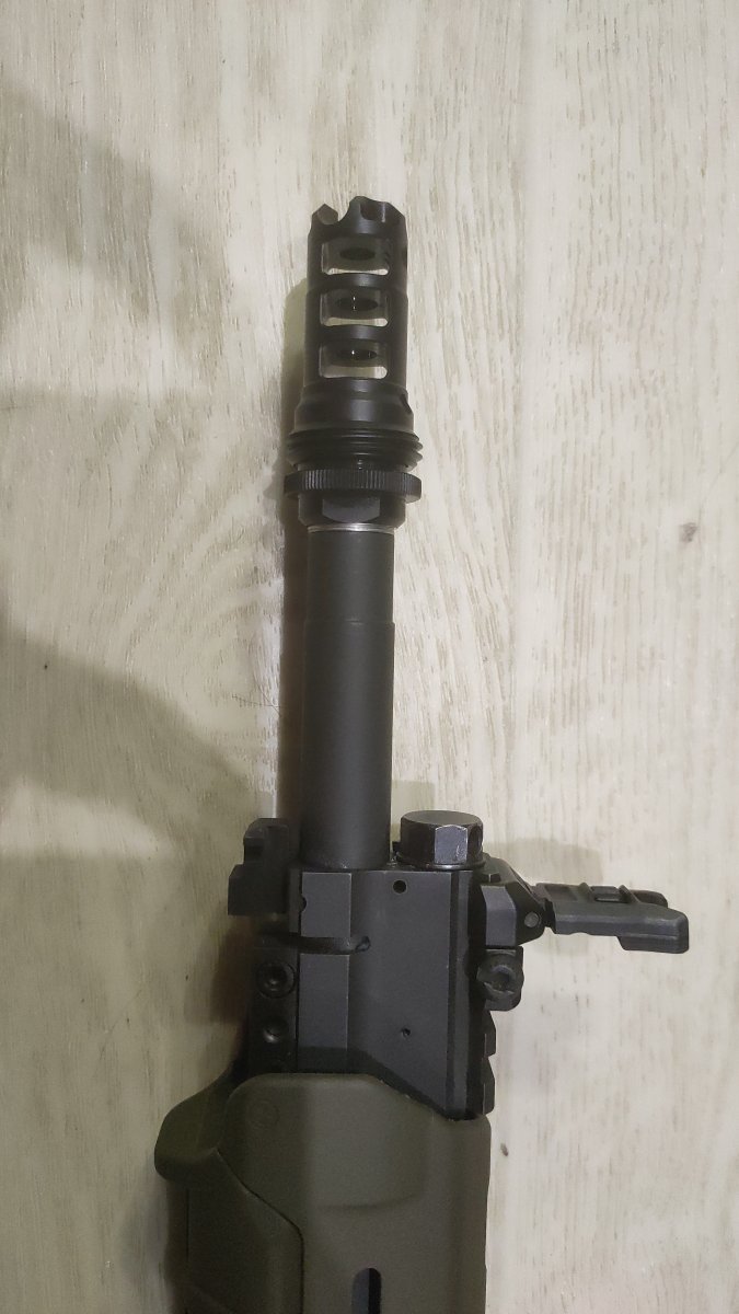

    Можно и графиткой, по случаю досталось синтетической смазки высокотемпературной пользую её. Но пользую понемногу, чтоб она на резьбе была, но из всех щелей не лезла и внутри не превращалась в грязищу.
    дело в том, что там винт он же и пробка с резьбой диаметром по моему 12 мм и головкой типа обычного крупного болта, да ещё и отверствием поперёк в которое если что можно шомпол вложить и как рычаг использовать. В общем даже если закиснет, сорвать это обычным гаечным ключом проблем точно не будет, все элементы в этой конструкции они крупных размеров потому допускают применение грубой силы при обслуживании.
    И да, газ.поршневая от AdamsArms, вариант с газ.блоком на хомуте, то же очень хороша в плане надёжности, там сама конструкция продумана так, чтобы пороховым газам проще было вылететь наружу чем въесться в щели, плюс пробка там не на мелкой резьбе, а что то типа байонетного разъёма, в общем тоже как можно меньше мелких и тонких элементов в конструкции всё крупное прочное и с запасом надёжности. В общем мне gas piston AdamsArms тоже очень нравится, есть только одна особенность её работы, пороховые газы когда из стакана толкателя выходят... в общем много их наружу дует.
    Может на этом фото лучше видно, если что вечером в разобранном виде сфотаю.

  26. BravoLA
    BravoLA Stabsfeldwebel
    1.134
    Посмотрю вечером сейчас не помню.
    Она загорает, и становится еще хуже, я б не смазывал бы.
    На поршне AdamsArm сорвать регулировочную деталь (как она кстати называется кто знает ?) благодаря ее размеру не сложно.
    А проще говоря засирает все вокруг себя :D И знатно.
