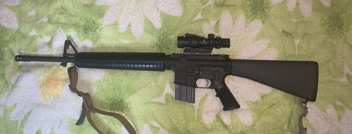

    Выложу просто похвастаться, мой Colt грубо говоря M16A4 без автоогня. Тюнинг только там, где была острая необходимость. 62 гр пулей укладываюсь в 1 МОА. Недавно сбылась ещё одна мечта - правильный для неё ACOG.

    А справа что за .308?
  15. Serhiygr
    Serhiygr Stabsfeldwebel
    1.968
    Kyiv
    Кольт
    Тимош та F_R_A_G подобається це.
  16. F_R_A_G
    F_R_A_G Hauptmann
    2.329
    UA
    Colt 901

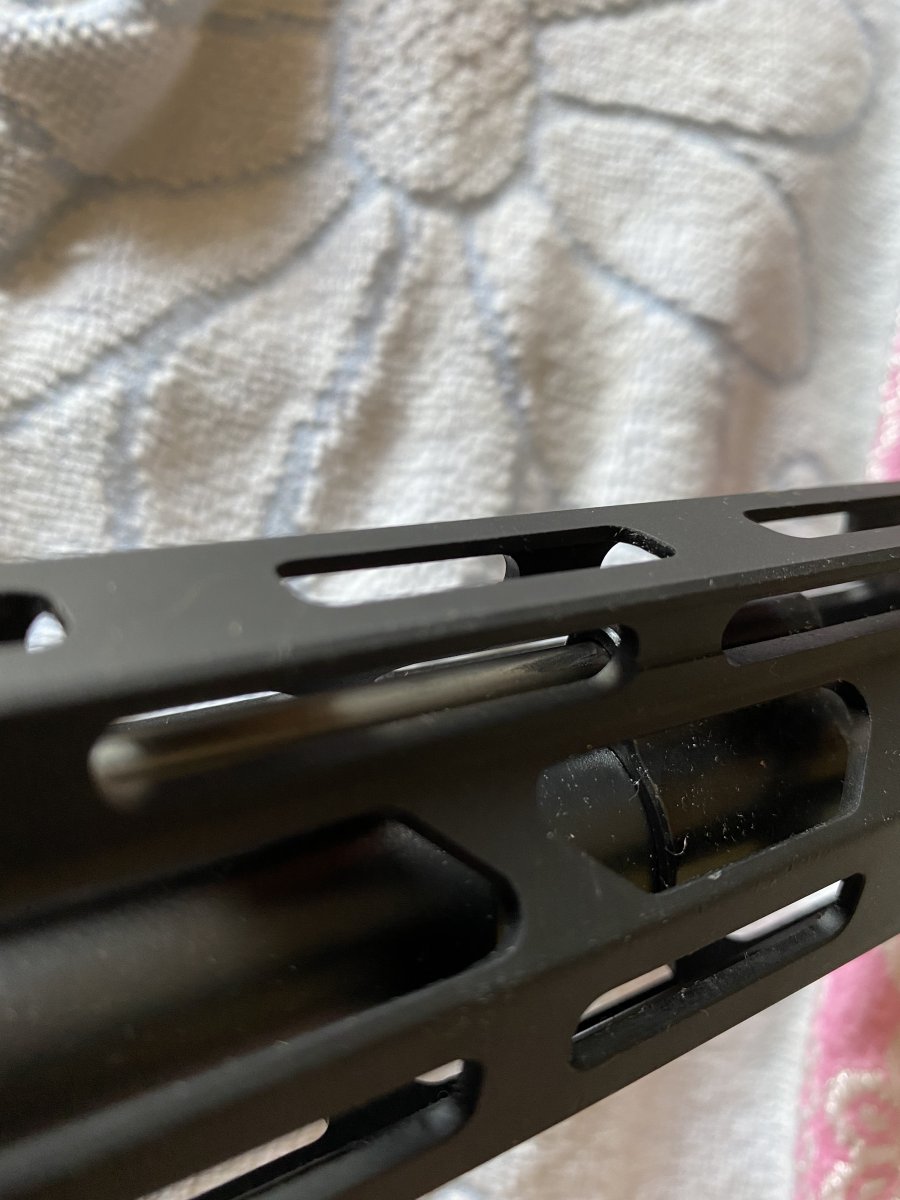

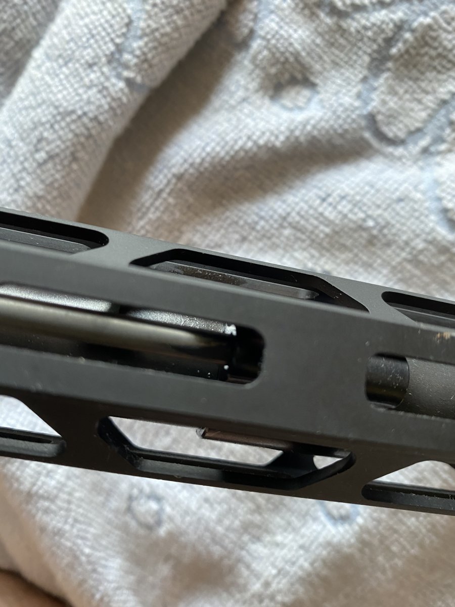

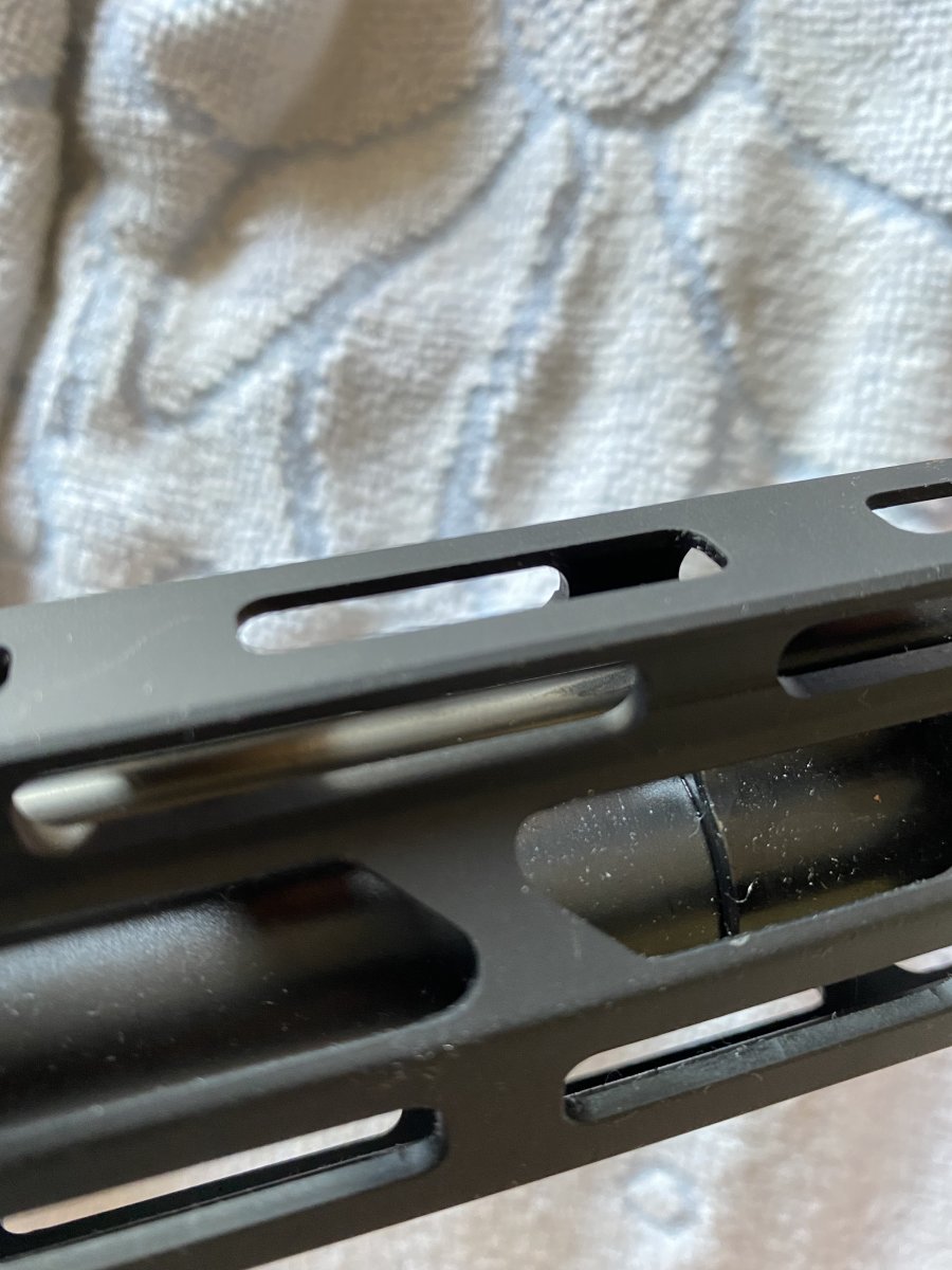

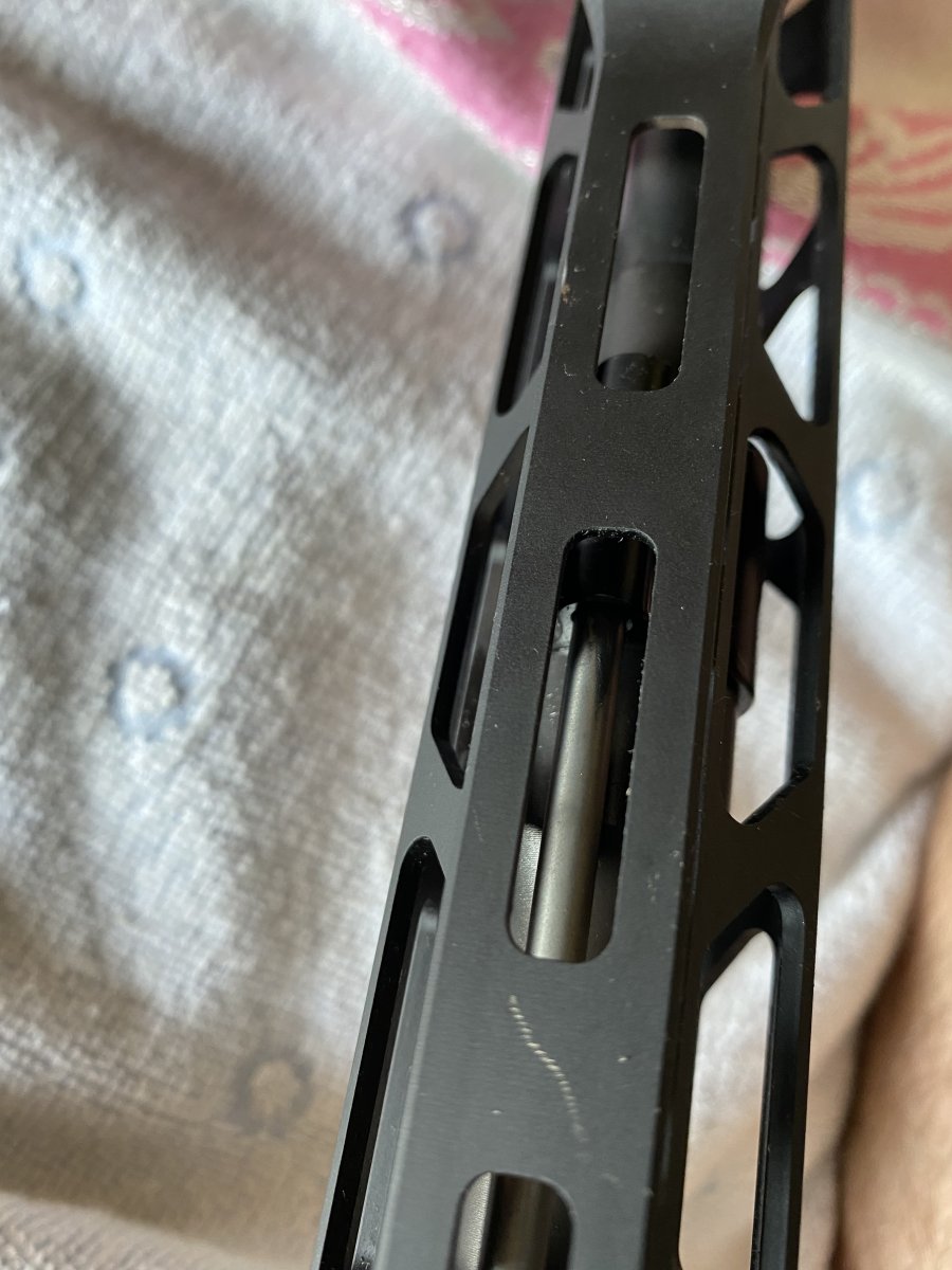

    Камрады, добрый день!
    Купил DB15 несколько недель назад (брал новой из магазина), ничего по газблоку после покупки не трогал.
    Приехав после крайнего выезда в тир обнаружил нечто вроде прогара на газовой трубке при чистке карабина.
    Подскажите, пожалуйста, что это может быть и что делать. Заранее благодарен.

  23. kajaba
    kajaba Hauptmann
    2.161
    Винница, Украина
    Забить и стрелять

  24. AlexGear
    AlexGear Gefreiter
    30
    Добрый день!
    Спасибо за ответ!
    Т.е. это нормально?
    Может, как-то загерметизировать место примыкания блока к трубке?
  25. Петр Сидоров
    Петр Сидоров Oberleutnant
    3.541
    на швидкість кулі і влучність не впливає.
    Іноді протирати, щоб око не муляло)))

  26. kajaba
    kajaba Hauptmann
    2.161
    Винница, Украина
    Незачем. Я даже не протираю
