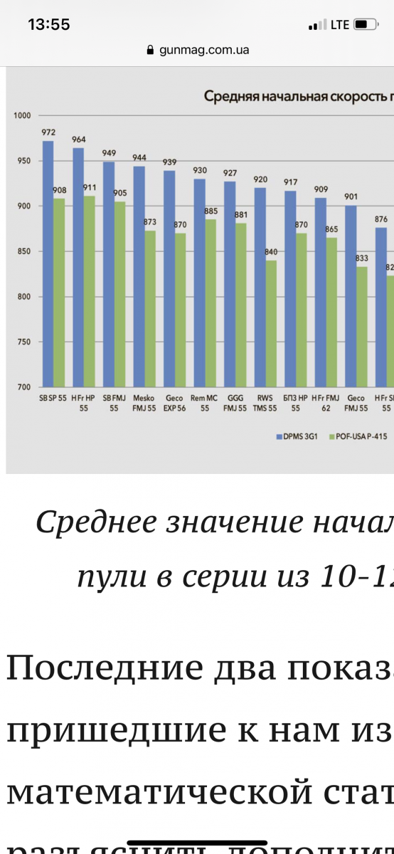

    Вот гражданские Патроны и с большей скоростью чем армейские, и с меньшей. Первая колонка 18 дюймовый ствол, вторая 14.5 дюймов ствол. Внизу марка патронов. 1EB71A63-2450-4390-BABC-223651831F2F.png

    Дякую, але мова про самий стандартний армійський М855, він же SS-109, і армійську ж настанову.
    Можливо в світі десь існує М855 зі швидкістю на 14,5" армійському СОКОМ більше ніж 915м/с, але в Україні їх ще ніхто не бачив, хоч і є набої з 3х країн-виробників.
    Тим більше все ж чудово б"ється з нашим 5,45х39 - там різниця просто понти, тому можна реально приймати балістику 5,45 рівну для 5,56 - у них прямий постріл по 0,5м цілі = 430м, а у АК-74 аж цілих 440м
    для цілі 0,3м у М4 = 280м, у ак74 = 290м.

    Так и есть. М855 выдаёт 950 м/с на моем 20-дюймовом стволе. На 16" по памяти 915-920 м/с

    ну да. На штатних ДД М4 СОКОМ вони дають 910-915м/с, причом любюї з 3х країн-виробників, котрі завезені і видають.
