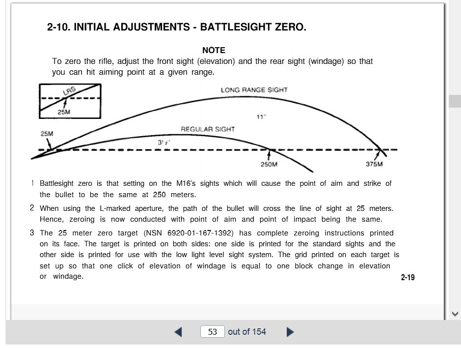

    Дякую за посилання, а тепер коментаторів прошу знайти на цьому малюнку співпадіння нулів 25 і відповідно йому 300м.
    Просто покажіть на малюнку те, що Ви всі тут мені намагаєтесь довести.

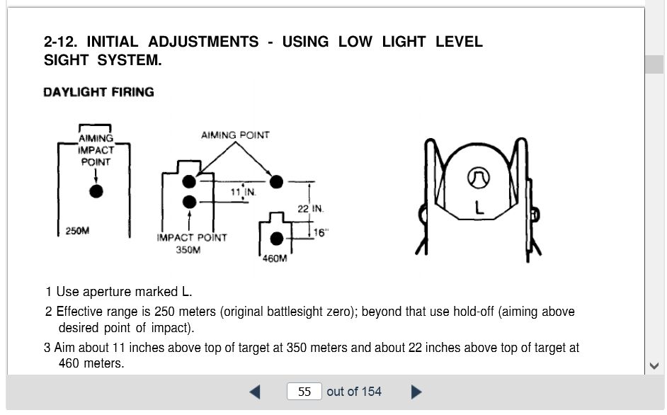

    звісно ж нема сенсу доводити мені, що висота цілі не має значення - ви ж саме це намагались сказати)))
    Тут для Вас американці сюрприз заклали - уважно почитайте, там навіть для негрів написані висоти траекторій (навіть в дюймах - котрі начебто вже не використовують), тобто максимальна висота цілі, для якої це буде прямий постріл.
    То може Ви спромогнетесь на малюнку Настанови показати співпадіння нуля на 25м і на 300м?

    Я взагалі-то і не стверджував про 300 м.
    Але я писав, що ярди вже давно переведені у метри. У фрагменті настанови, що надсилав для прикладу, мале місце саме 25 і 250 м.

    написані метри, але балістична крива там відповідає старим ярдам - тобто дива не відбулось. Як було раніше, так і залишилось - 300м так і не з"явилось, котрі відповідають 25м.
    А висоти цілей/траекторій там в який одиницях виміру? )))
    ПС: дискусія спирається на точну науку, котру хоч в ангстреми переводь - кількість нулів лише збільшиться у числах, але форма кривої для стандартного М855 як не налазила на точки 25м і 300м - так і не налізе, бо це ж не сова на глобус.

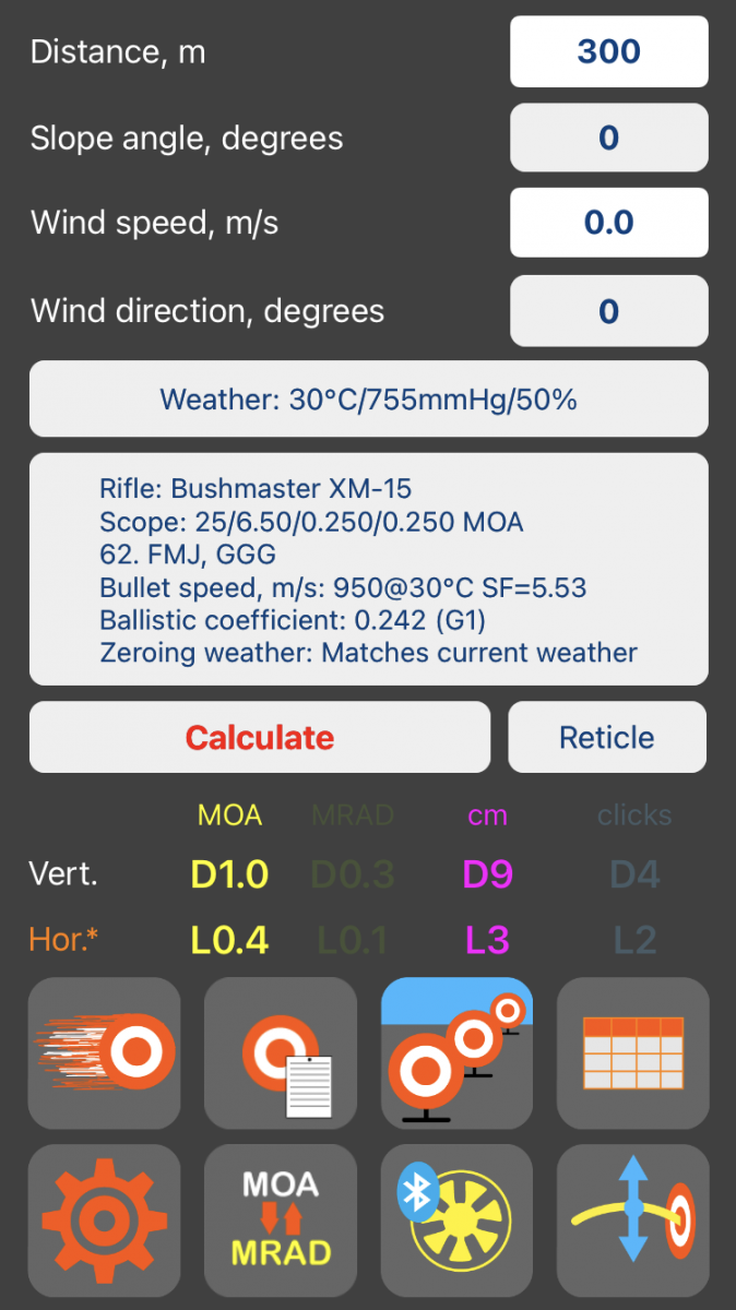

    и нафига мне твоя скорость? я ее лабрадаром сам мерял

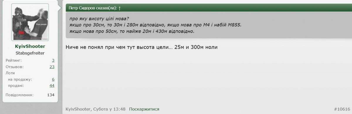

    якщо прогуляв геометрію в школі - це проблема.
    Ти досі не сподобився сказати для якой висоти цілі відповідає прямий постріл з нулями на 25 і 300м.
