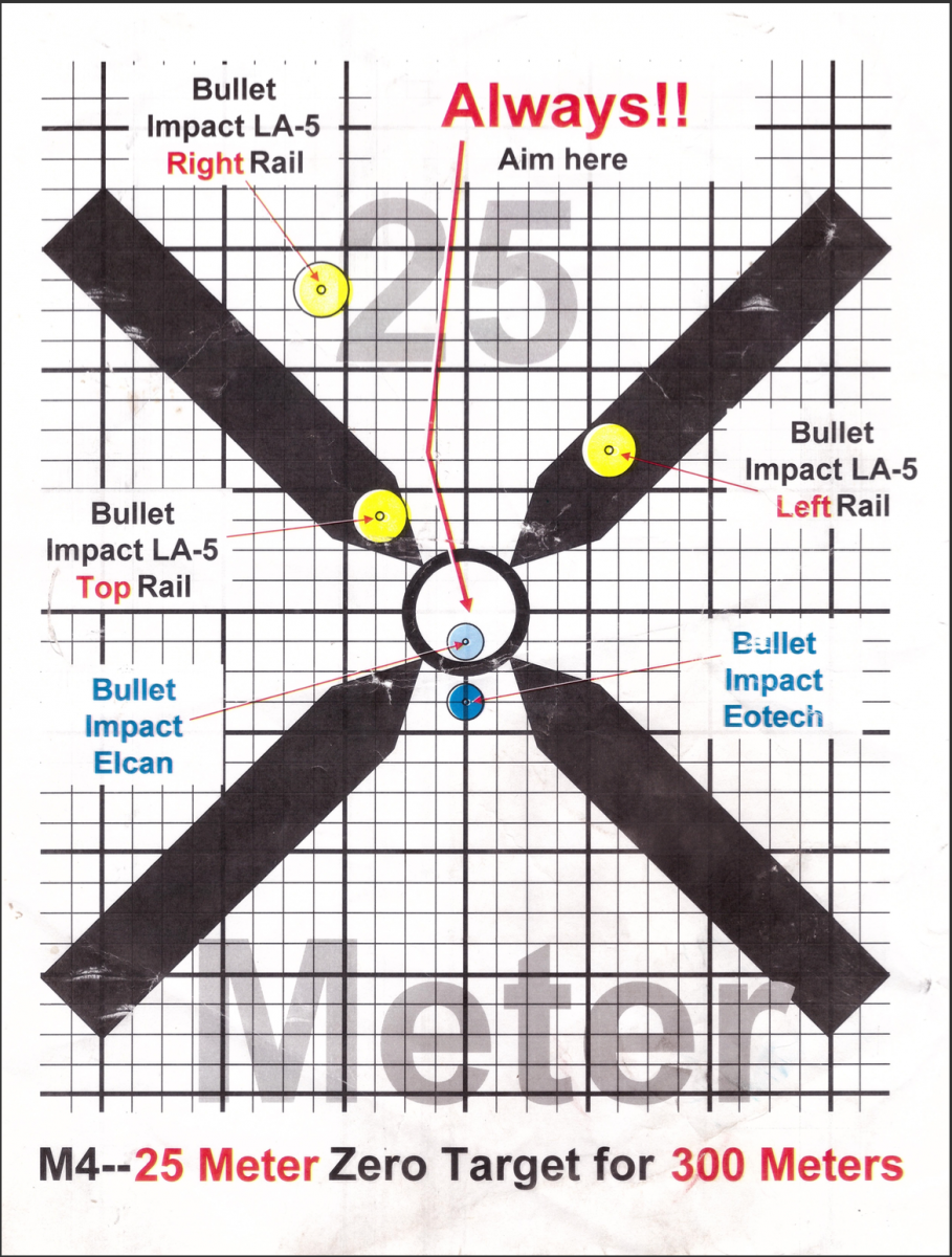

  24. KyivShooter
    KyivShooter Stabsgefreiter
    27
    53
    144
    Ох петя, ты шо в фб ахинею несешь шо тут. Я тебе говорю что официально, армия сша прилогает уже 10 лет ко всем прицелам инструкцию на 25м пристрелку. Читай по буквам - не производители,а АРМИЯ. и мишень у них официально - 25 МЕТРОВ! не ярдов, не дюймов, не футов и даже не морских миль, а МЕТРОВ. в Афганистане, откуда у менясейчас 4 друзей с амерских баз приехало - все внезапно пристреливают на 25 метров, по мишени на которой написано 25 метров, на прицеле АКОГ, который аопеделенными манипуляциями был уведен у армии сша, на самом прицеле написано 25 МЕТРОВ. А пулька GGG 62 gr точно соответсвует по баллистике с патроном м855, и я тебе больше скажу Петя, если ты возмешь все данные и забьешь их в афигенный балл калькулятор за 12 баксов (как у меня) - то узнаешь страшную тайну, что POI у 55 и 62 грейна на 300 метрах отличаются в пару сантиметров. По этому не лечи мне тут мои нервы
    И вот тебе подарок - ссылка на ОФИЦИАЛЬНЫЙ сайт US ARMY где почему то 25 метров....
    https://www.usar.army.mil/Portals/98/Documents/Marksmanship/ARM_FY19-2.pdf?ver=2018-10-31-162255-943
    Roman She, Большой Макс, capt.A.Smollet та 3 іншим подобається це.

  26. KyivShooter
    27
    53
    144
    Ну и подарочек = фото амерской мишени, с амерского стрельбища на амерской базе в Афгане.
