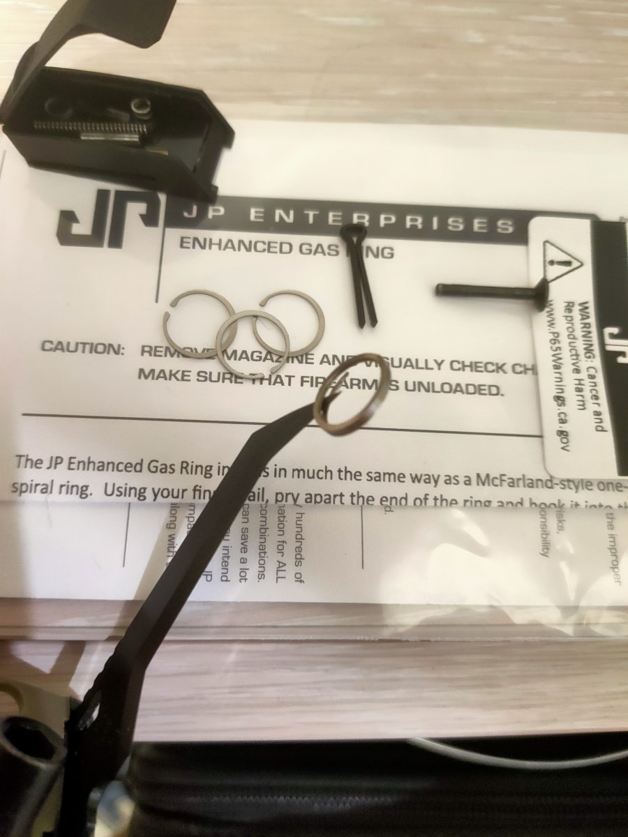

    Однажды, я был настойчив и сумел согнуть такой шплинт, но вот чтоб сломать это нужно суметь :)
    исключительно ради понту сменял штатные шплинты на вот такие от KNS, прикольно но только и того.
    Ещё колечки поменял на спиральные JP так что если кому стоковые колечки нужны будут тож отдам по цене почты (правда слегка пользованые)
