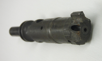

  4. BravoLA
    BravoLA Stabsfeldwebel

    А если на 20...30 градусов, то это не просто много, а очень много, это значит что трубка газовая стоит непойми как и непойми как с гас кеем стыкуется, и баааальшой вопрос как тогда отверствие в газ.блоке совпадает с отверствтем в стволе, а если совпадает, то вопросов ещё больше потому как это значит либо в коробке upper паз раздолбан или сам ствол с муфтой упоров собран криво и это совсем грустно.
    В общем, с таким браком карабин доджен был не к покупателю попасть, а поехать обратно к производителю.

    Дело в том что я очень не хочу сравнивать AR15/AK.
    Но у AR15 как и у любого механизма есть не малое количество особенностей, изучить и знать их нужно не только производителю, но и пользователю.
    Применительно к затвору AR15 чуть выше F.R.A.G. не сильно настойчиво но вполне справедливо заметил, что затвор AR15 (и AR10 тоже) в силу своих конструктивных особенностей это не настолько постоянная деталь как у более привычных нам изделий. Затвор для AR15 это реально РАСХОДНАЯ деталь и это нужно знать и учитывать не только производителю, но и ПОЛЬЗОВАТЕЛЮ тоже независимо от того насколько этот пользователь важен.
    AR15 нормальное оружие, но затвор AR15 это таки расходник, и потому я в своих хоть и дорого но заменил на затворы от DD, Colt и BCM, потому, что доверия к ним больше.
    И если наша армия перейдёт на AR15 то рано или поздно придёт понимание, что вот та полость в пист.рукоятке конечно подходит для хранения разного и батареек, и бутылочки со смазкой, и ключиков разных, но гораздо полезнее, солдату, хранить в ней запасной затвор в сборе, штук пять шплинтов фиксирующих ударник, сам ударник и cam pin если влезет.

    Для меня было удивительной новостью, что Зброяр имел/имеет проблемы с прочностью болтов для АР-10. Которую я прочёл в этой теме.
    Это правда ?
    Затвор АР-10 намного массивнее и мясистее, чем на АР-15 и имеет излишний запас прочности. Никогда не слышал об отрыве зубов на болтах АР-10 нормальных производителей. Запас прочности настолько большой, что при современных материалах, технологиях производства и современных методах контроля качества позволяет снизить этот запас в разы - как пример - шаблоны DPMS GII, POF Revolution, где болты заметно уменьшены и по габаритам, и по мясистости, имея при этом нормальный ресурс. В России не так давно сделали АР ( производитель - Союз ТМ ) под винтовочный патрон ( .308, 6.5 Creedmoor ) полностью в габаритах АР-15, т.е. ещё меньше, чем упомянутые выше DPMS и POF ). Там вообще болт в габаритах стандартного болта АР-15 ( есть правда сомнения в его ресурсе, но время покажет, они уже ими торгуют ).
    Если и правда, что рвёт зубы на болтах Z-10 - то это полное позорище, это же надо так косячить, чтобы ломалось то, что имеет многократный и излишний запас прочности.
    Про их болты для Z-15 я уже упомянул, в своё время подобное было не редкость :) -

    сходіть подивіться - там фото ))) https://reibert.info/threads/zbrojar-z-10.1246243/#post-13861494 це УАР-10 - армійська гвинтівка, котрі стіляють тільки ГГГ-175 і оригінальними набоями зброяра - Укроп.
