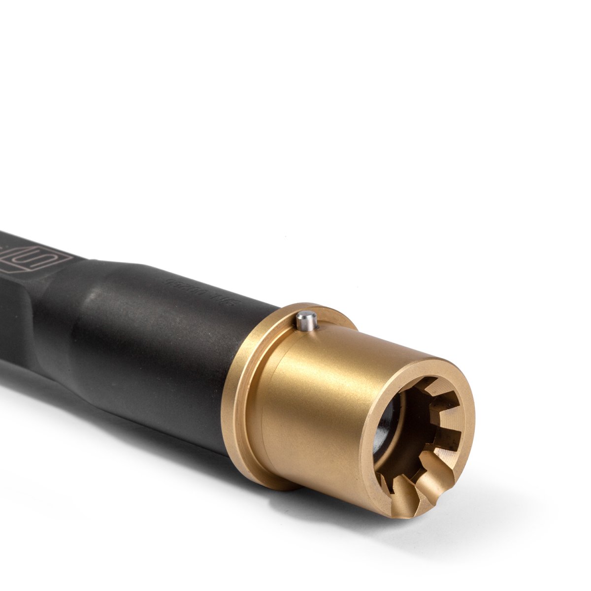

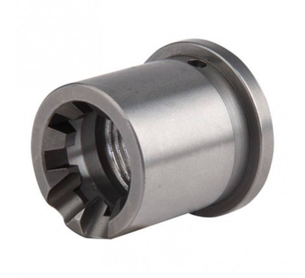

    Barel extension (муфта с упорами) это весьма ответственная деталь в неё вкручивается ствол и при этом выставляется зазор между зеркалом затвора и дном гильзы, после чего устанавливается вот тот маленький пин. Кроме того контролируется положение газоотводного отверствия, оно должно быть аккуратно параллельно оси вот этого маленького пина. Операция весьма ответственная и потому чаще всего в продажу уходят стволы с уже установленной муфтой.
    В общем брак весьма досадный. И может случиться ещё вариант, если со сборкой ствола всё нормально, но при установке зажимали не upper в обкладках, а использовали вот такой стержень на который одевали upper и собственно barrel extension то при неаккуратной затяжке гайки ствола вот этот маленький пин мог промять паз в upper-е и соответственно будет криво и с лишним люфтом.
    В общем кое что говорит о спешке и неаккуратности при сборке.

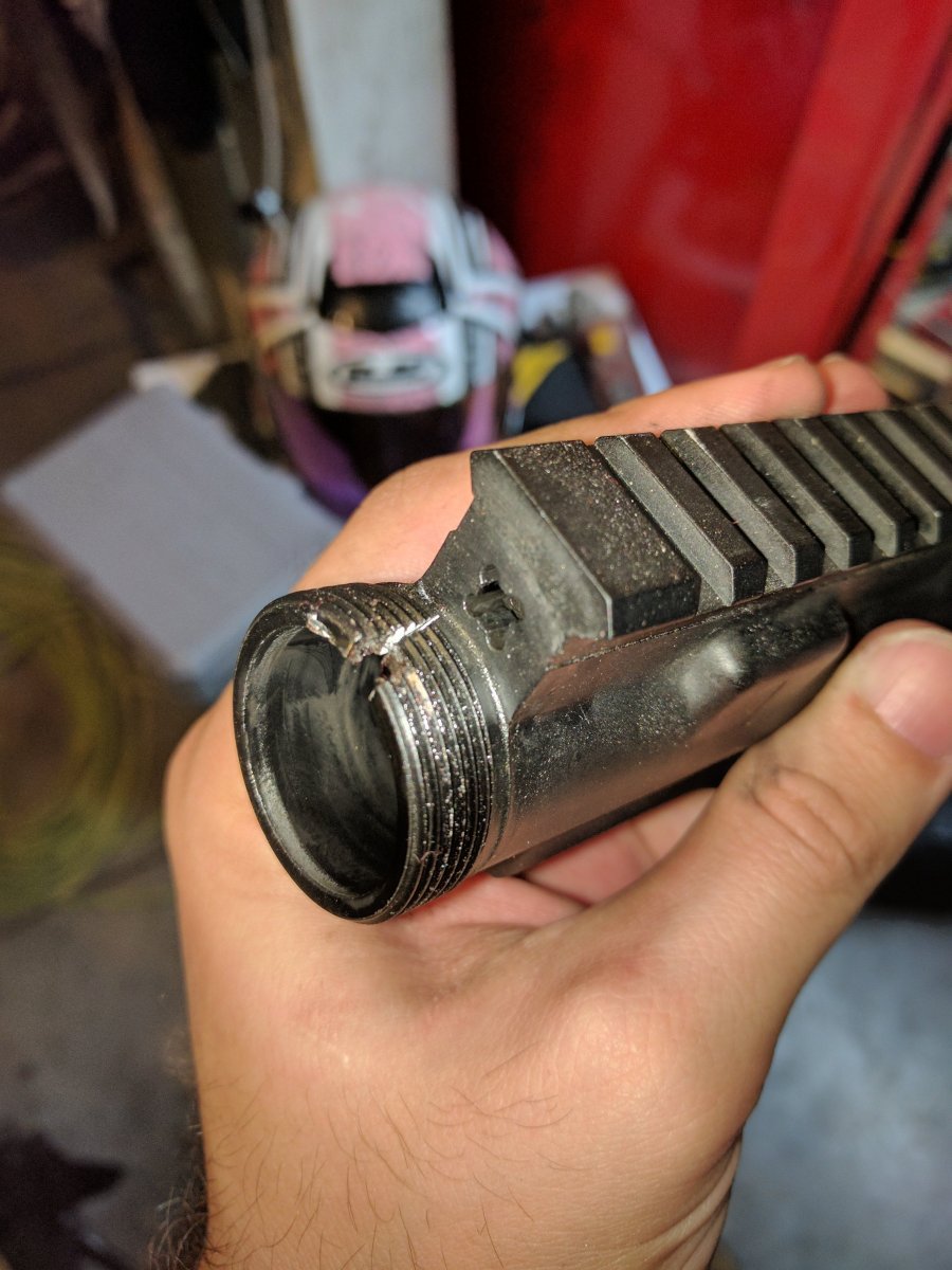

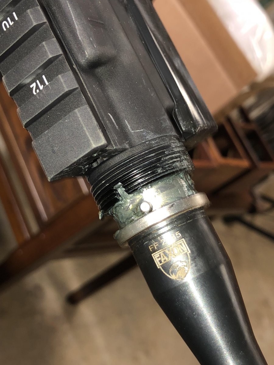

    На последнем фото пример как можно совсем испортить upper при затягивании darrel nut если очень "постараться"

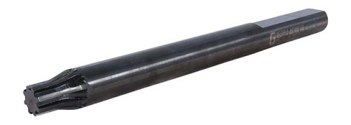

    На всяк случай "мастер класс" по установке ствола, может пригодится кому:
    И на втором видео описывают как раз особенности использования reaction rod альтернатива обкладкам для upper, в принципе с таким вариантом где то быстрее и может удобней, но нюансов пожалуй больше чем при обычном способе, зажать upper в тиски через обкладки.
