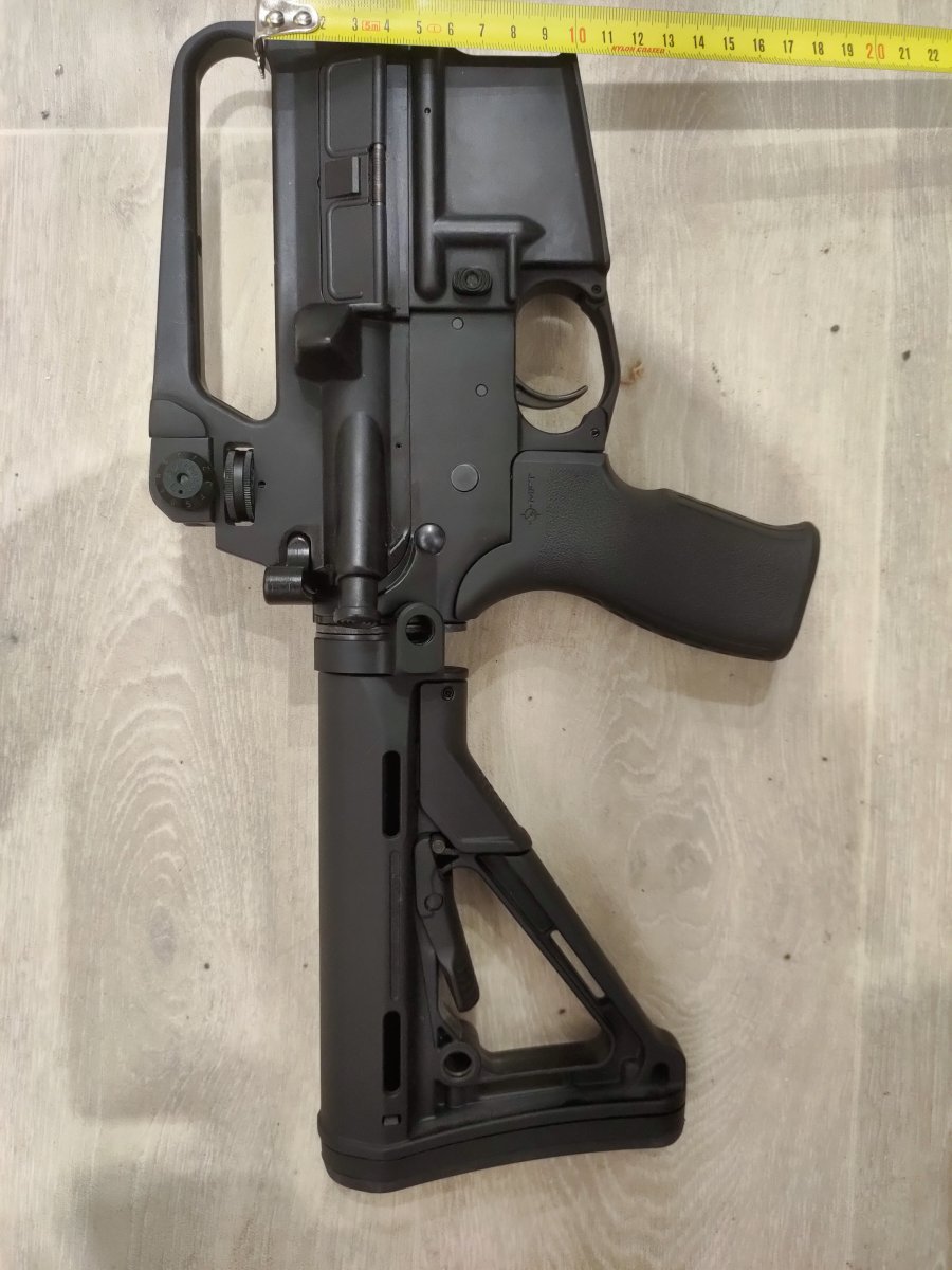

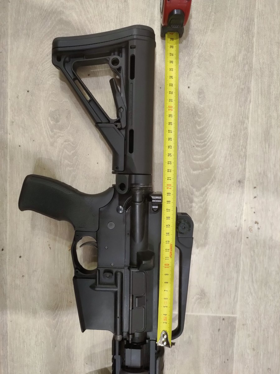

  13. vld_i
    vld_i Stabsfeldwebel
    500
    Україна, Кривий Ріг
    Длина upper + magpul CTR полностью сложеный (как на фото), намерялось 39,5 см ну пожалуй +/- 5 мм.
    К полученому добавить реальную длину ствола и плюс длина дульника. Получите длину карабина с точностью приемлимой для пошива чехла.
    Высота, если от плоского upper до низа пистолетки 20 см.
    Тимош, HBG та F_R_A_G подобається це.

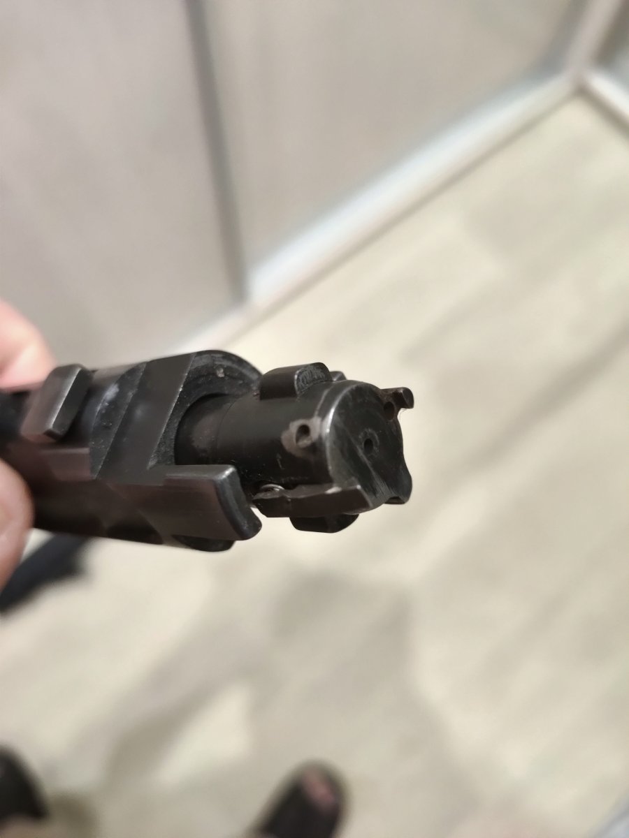

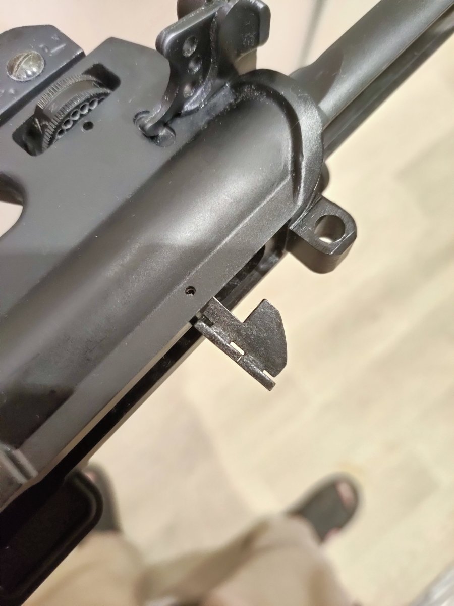

  14. F_R_A_G
    F_R_A_G Hauptmann
    2.313
    UA
    Апер интересный. А что за роллпин под форвард ассистом?
    P.S.
    Вообще, аппер и ловер не стандартные, нет клейм, некоторые формы отличаются от типичных.

    tror Feldwebel
    409
    UA
    Вопрос видимо об этом:
  17. F_R_A_G
    F_R_A_G Hauptmann
    2.313
    UA
  18. vld_i
    500
    Україна, Кривий Ріг
    Ух какие все глазастые.
    А это....
    Чудо турецкой промышленности, Safir T14 :).
    Сделан стандарте Ar15 по крайней мере upper Colt и BCM на этот lower садится и работает, и Safir upper на lower Colt или BCM садится и работает, но вот внутри и у того и у другого хватает нюансов и особенностей.
    Unnamed Player, Александр П та F_R_A_G подобається це.

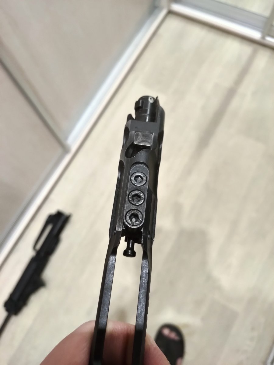

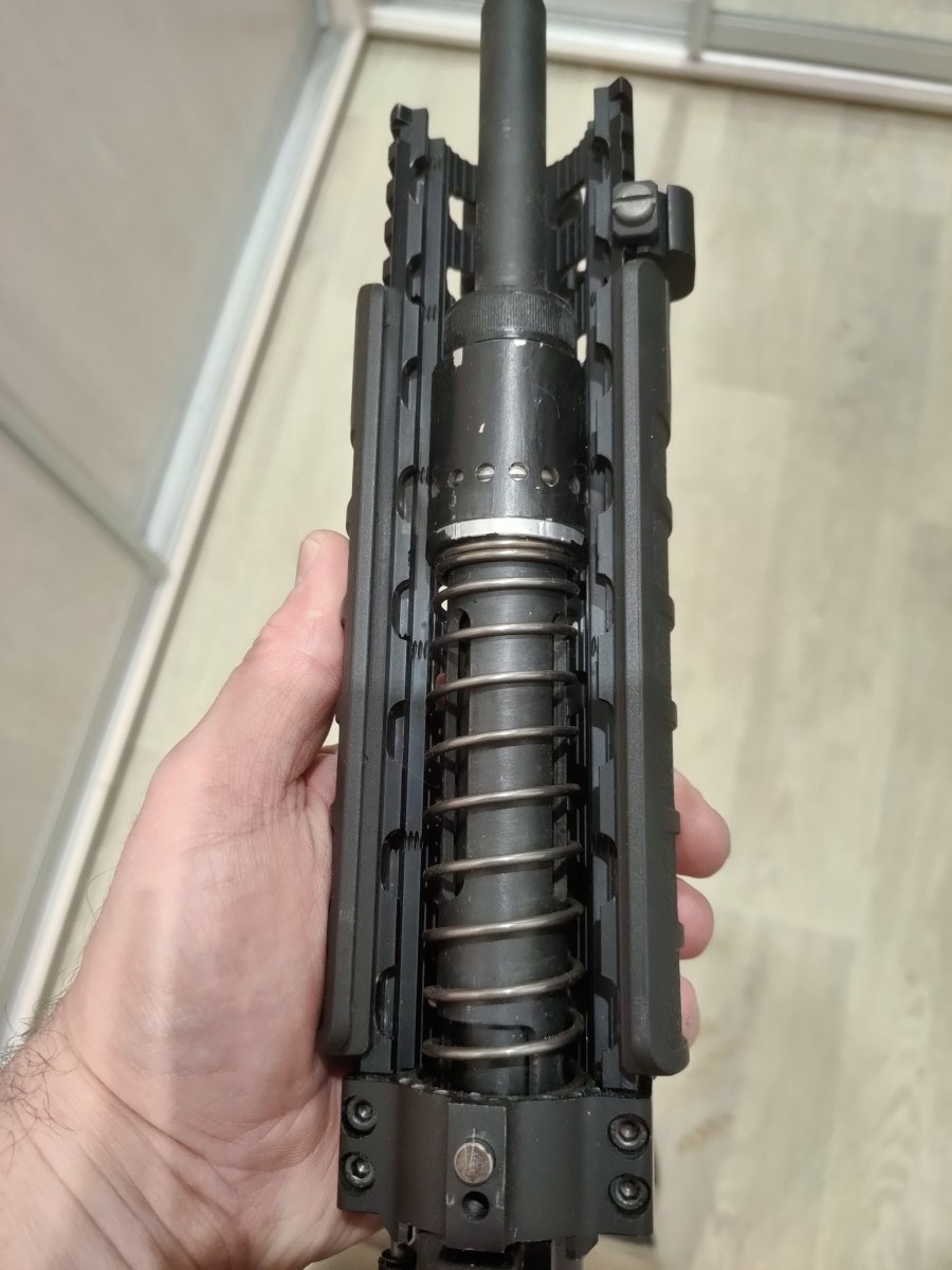

  19. vld_i
    500
    Україна, Кривий Ріг
    На этом ролптне держится упор эжектора. А ещё она поршневая, :D Турки, они такие затейники.
    50_Reichsmark, Камча, F_R_A_G та ще 1-му подобається це.

  22. vld_i
    500
    Україна, Кривий Ріг
    Ну наверняка не у меня одного такой раритет имеется.
    Ружьё вполне себе работоспособное, другое дело, что необходимость впихнуть .410 в шахту ArR5 вынудила обрезать гильзу до 65 мм и соответственно и так дроби в нём было мало, а стало ещё меньше, поэтому только пуля, впрочем для такого ружья это нормально. Штатного насадка типа "парадокс" тоже не предусмотрено, поэтому пуля желательно "феттер". Впрочем летит она с него вполне нормально и бутылки с водой разносит вполне весело, а большего от этого и не ожидалось.
    Вот с магазинами да беда, у нас их просто нету, если ещё то только кантрабасить из Турции, а это хлопотно.
    Работают магазины в принципе нормально как для .410 патрона с рантом т.е. при снаряжении требуют внимательности и всё равно в процессе патроны могут сами перестроиться (рант подаваемого патрона перепрыгнеь за рант следующего) и тогда не факт что подастся. Такое бывает но очень редко.
    Ещё турки очень злоупотребили здесь пластиком, включая УСМ, врезультате весь пластик заменил УСМ поменял аж на Colt :). А вот с трубой приклада всё сложнее, там турки взяли и метрическую резьбу нарезали :( и это грустно.
    В остальном ружьё как ружьё, такая себе вариация гладкоствольной AR15 типа "сайга" по турецки.
    Тимош, Чиж, Yuber та 3 іншим подобається це.
