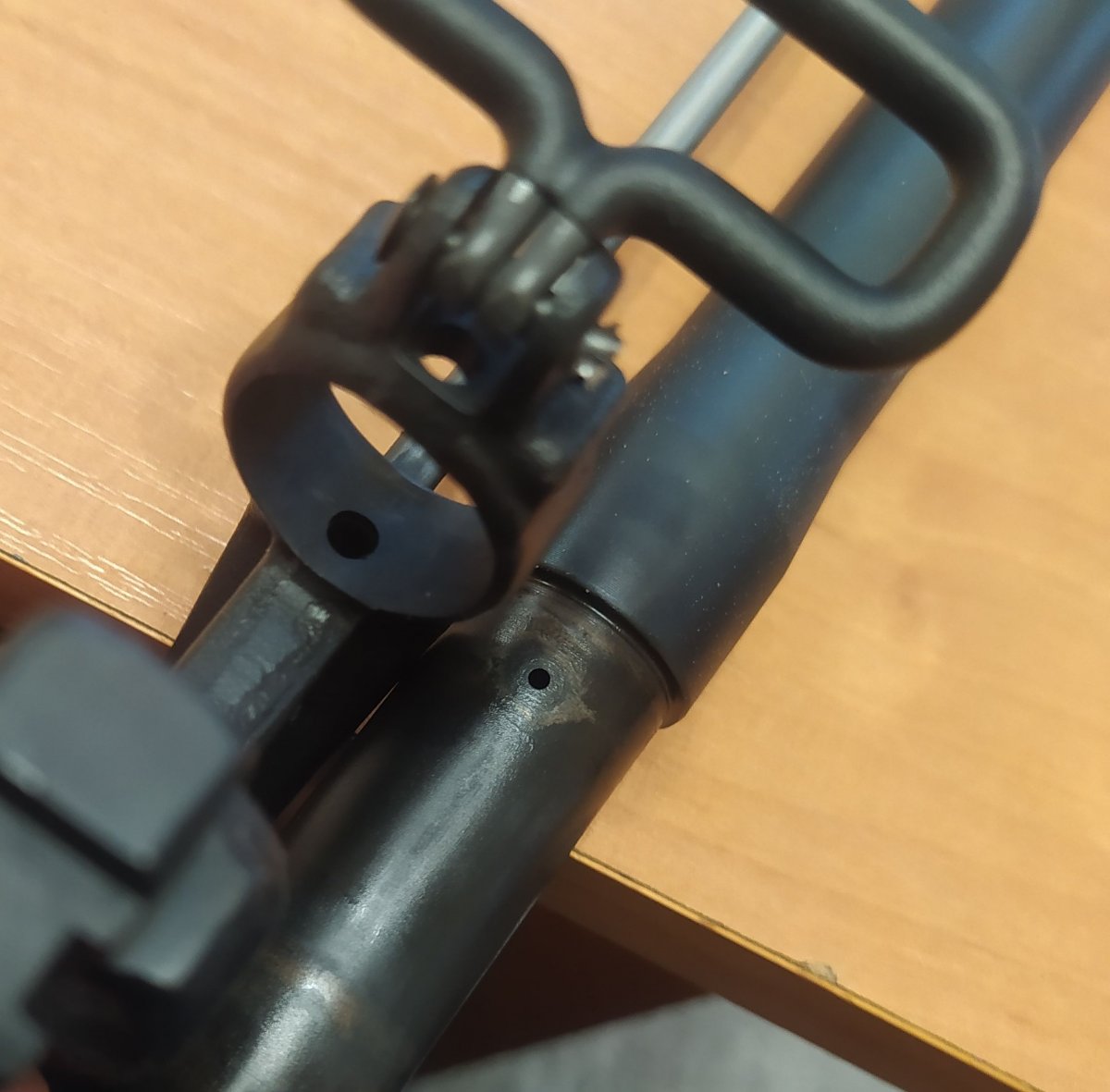

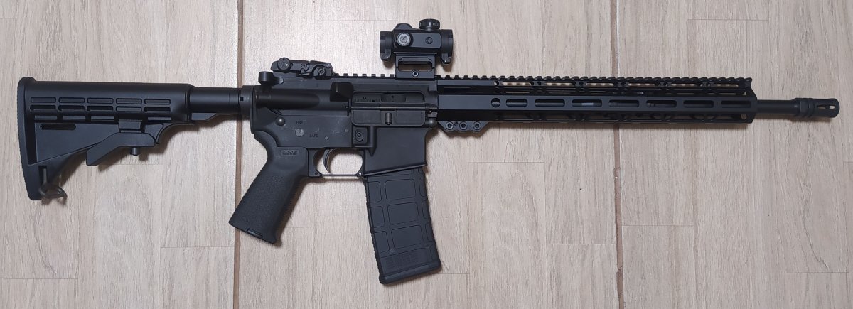

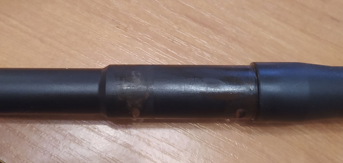

    Как и обещал выкладываю как все решил с наклонной стойкой мушки на дпмс. После штудирования ар15.ком, понял что не такая это уже и редкая проблема и она есть и в Америке, но вариант решения путем пересверливания отверстий под штифты увеличенного размера (как это мне предлагалось при гарантийном ремонте) очень плохой, по правильному это делается не сверлом, а специальной конусной фрезой и требует тщательного закрепления и выверки положения ствола, либо обычной фрезой с последующей обработкой конусной разверткой. В общем процесс трудоемкий и есть риск сделать еще хуже чем было. В Америке в таких случаях дешевле купить новый ствол, а старый выкинуть. Таким образом было принято решение самому ставить консольное цевье, а газблок с помощью болгарки и дремеля превратить в низкопрофильный. Также такой путь мне понравился так как оказалось, что за стандартное пластиковое короткое цевье мне довольно неудобно удерживать оружие в положении стоя, возможно сказалось то, что на моей помпе цевье расположено намного дальше чем в арке и я так привык. Было заказано на али цевье, выколотки, ключ для ар15, а у нас смазка для гайки ствола. По итогу за три вечера неспешной работы все было сделано. То что получилось на выходе мне понравилось, также понравилось, что теперь в окуляре колиматора значительно улучшился обзор в связи с отрезанием стойки мушки, как мне кажется целится с калика, стало удобнее. На приложенных фото: карабин в текущем виде, вид газового отверстия (видно смещение отверстия газблока - темное круглое пятно), отверстия под штифты газблока.

    Маньяк бесноватый. Вам бы на оружейном заводе свои таланты проявлять. Я поражён.,

    Маю точно таку ж "проблему" і дивився на точно таку ж цівку))) Як стала? Поділіться зсилкою.
    Тимош, Grizli2014 та .338 подобається це.

    Вот тут брал https://aliexpress.ru/item/32819524325.html?spm=a2g0v.12010612.8148356.17.18443922Brhbjn . Стала почти идеально: если штанегелем по коцу цевья мерять отностительно ствола то получется немного увод влево примерно на 0,5мм. Ствол то точно ровно стоит, так как когда пристреливал калик, то все приходило четко в центр и никаких поправок по горизонтали даже не вносил. Но визуально цевье ровно стоит. Анодирование конечно слабоватое, углом отвертки запросто царапки остаются. а так сделано довольно аккуратно, даже посадочное под антабку оказалось "рабочее" а не бутафорское. Для условий стрельбища думаю его за глаза хватит, а там со временем может поменяю на что-то брендовое, а пока-что лучше побольше патронов. Также нужно сказать, что ширина пикатини на китайце поуже чем на дпмс, на стыке апера и цевья будет ступенька, тоже порядка 0,5мм (на фото видно если присмотреться)
