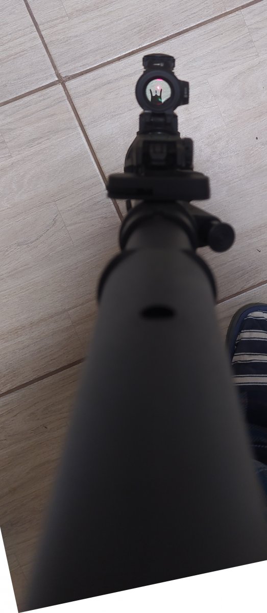

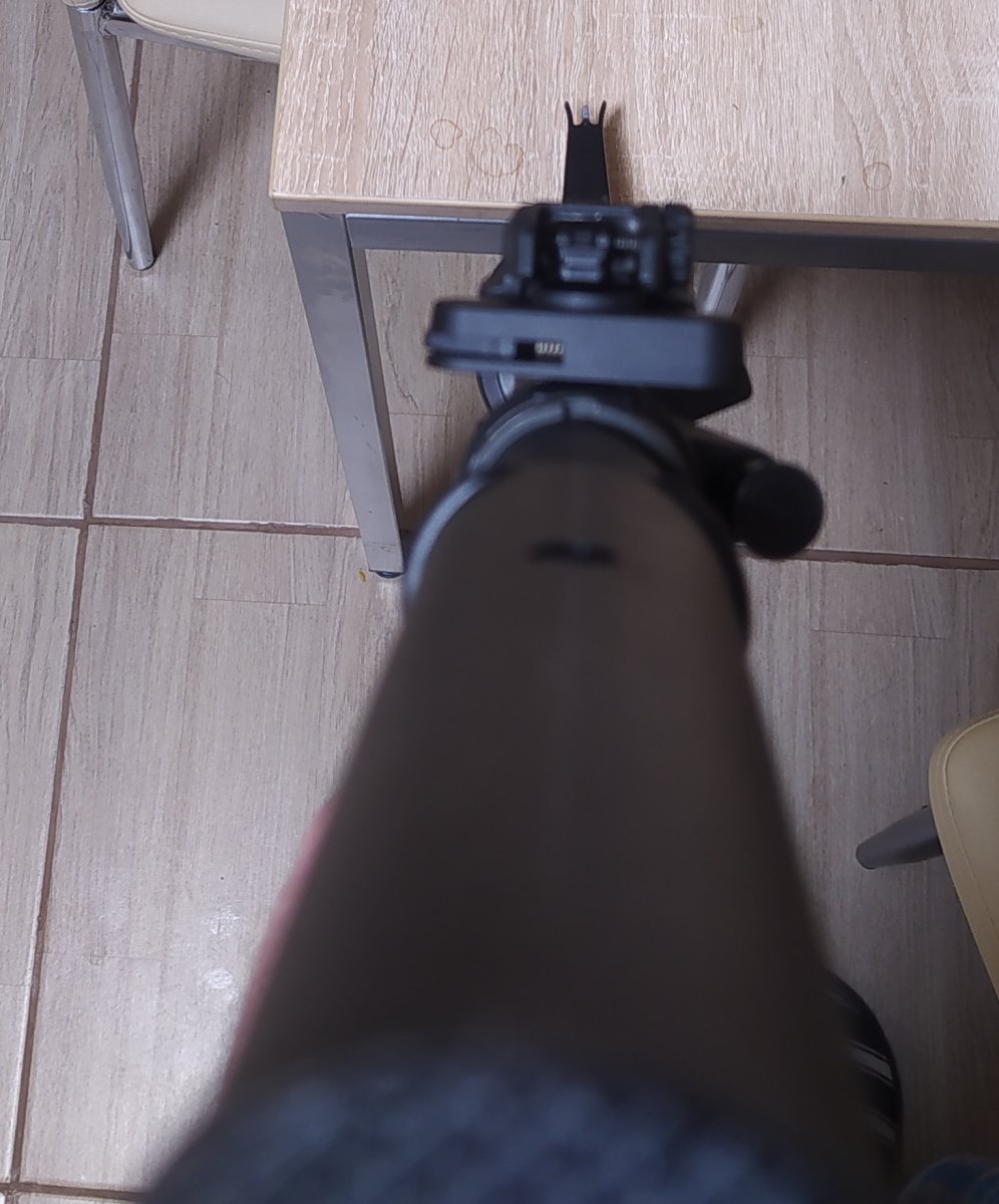

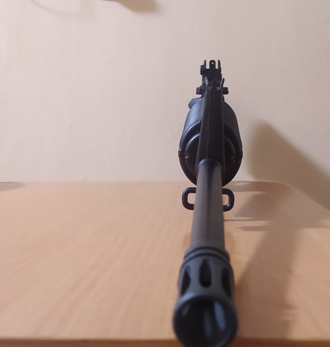

    Приветствую всех, сегодня стал «счастливым» обладателем бюджетной арки. Счастье длилось до прихода вечером домой, когда выяснилось, что колодка мушки завалена влево. Честно говоря, думал что подобные косяки бывают только на калашах и никак не ожидал обнаружить такой примитивный косяк на арке «мейд ин юса», сделанной на супер-пупер современном оборудовании. С коллиматором это смотрится вообще «убого»: точка по центру, кривая мушка где-то слева. Но это как говорится лирика и естественно мой бок, что я не заметил это при осмотре в магазине. Является ли такой косяк гарантийным? Возможно ли это как-то исправить «малой кровью»? , может кто-то имел подобный опыт? Либо лучше уже заморочиться и поставить консольное цевье, но как это проще всего осуществить?

    А что мушку повернуть разве нельзя?

    ну как бы я это и хотел узнать у более опытных пользователей. Зажимать в тиски или стучать молотком че-то стремаюсь)) не зная как это правильно делается. Там же вроде штифты на колодке и нверное посадка на горячую ? или нет?

    А-фрейм же обычно заштифтован.

    В магазин. Они в мастерской подравняют. Или заменят.

    Пока зелёнку не сдали в разрешиловку, идти в магазин и поменять. Пусть дадут другой, в зелёнке исправить, исправленное ещё раз заверить печатью. На коленке этот завал афрейма не выровнять.

    Там придется пересверливать. Это не просто. Сверло нужно коническое, на стволе не всегда остаётся металл в нужном месте, придется восстановить. Кроме того, криво посаженый газблок аукнется перекосом газовой трубки и последующими проблемами от ее неравномерного износа. Это ещё если газпорт не перекрыт частично. Небольшой завал не критичен, и не так и редок. Если целик приходится смешать ближе к краю, не проблема. Но тут такой проворот, что, имхо пристрелка механики может оказаться невозможной.

    Спасибо за ответ. Вобщем в любом случае сегодня сообщу о косяке в магазин а дальше видно будет. Ну а в крайнем случае возможно ли поставить вместо этого, другой низкопрофильный газоблок который без штифтов? (Чтоб не играться с пересверливаниями)

    Да, клампс газблок решает проблему.
    Если в планах низкопрофильный газблок на винтах под фри флоат цевье и а-фрейм пойдет в мусорное ведро, то можно и не заморачиваться с возвратом.
    Но я бы предварительно проверил, может проблема не в а-фрейме, а в установке ствола в аппер. Такое редко, но бывает. Например, вылетел стопорный штифт баррель экстеншина, или испорчено гнездо под него.

    А проверить это дело возможно только после откруивания баррел нат? Или достаточно просто просмторреть со стороны патронника соосность апера и баррел экстанешина?

    откручивать.
    Но я б на вашем месте не заморачивался так, с новой винтовкой. Пойдите и поменяйте на другой образец.
    Косяки бывают на всем, что производит человечество. Замените и не парьтесь.

    Меняйте.
    Если проворот в ресивере, будет видно относительно пазов фидрамп, может начать шоркать затвор по зубам экстеншина.
    Если проворот ствола в экстеншине, то не увидите никак. Зато возможны проблемы с хедспейсом.

    Как давно бывший продаван говорю Вам - меняйте и сейчас НИЧЕГО не раскручивайте. Любые манипуляции с товаром сейчас превращают его в "товар был в использовании". И тогда только ремонт по гарантии. Хотя и там покупатель защищен сильно. Если не исправят за14 дней - "товар имеет существенный недостаток" и тоже возврат или замена.

    100%. Нечего туда лазить, если не квалифицированный специалист за деньги клиента :)
    С оружием ситуация сложнее немного с возвратами, нужно менять сразу, пока зелёнку не сдали в разрешительную.
    Мне как то товарищ звонит, говорит - пришел человек, новая винтовка (как раз из бюджетных), идут периодические ненаколы. Затвор, усм, ударник проверили, все ок. Посоветовал проверить, как установлен ствол в ресивер. Так и оказалось, ствол немного люфтил.

    а что за модель?
    (может, камрадам и понятно по фото, я нет)

    Конечно лучше нести обратно в магазин.Может там ствол недокручен, если посмотреть то bird cage, стоит соосно. Или я ошибаюсь?!

    Похож на DPMS A15 LCAR
