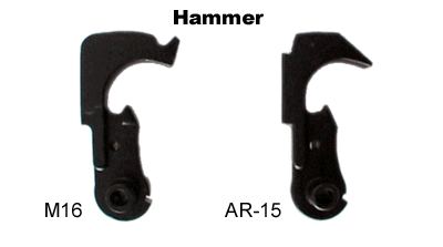

    А есть еще быстрые, облегченные, типа
    Тимош та HBG подобається це.

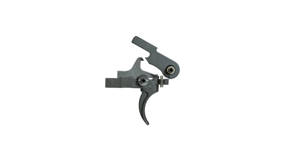

    Курок на пару грамм тяжелее, пружину в пол-волоса, усилием 0,05 грам, зачем мелочиться на ослабленной немного? - о так точно пробьет капс насквозь!

    вище наведено - з пружинкою JP маємо кілька на сотню осічок по недонаколу капсуля. Набої з осічкою чудово стріляли в АРці з пружиною рідною. Ось і все.
    Зараз я маю 3 зусилля спуску:
    4,5кг - нема проблем з наколом;
    3,15кг - нема проблем з наколом;
    2,0кг - є проблеми з наколом.
    Задача отримати прийнятний накол капсуля при 2,0кг на спуску - задача вам зрозуміла?

    На миспек геометрии и "своими руками" не получите. Самые допиленные милспек усм дают ок.5 фунтов усилия с подобранными пружинами и никель-тефлоновыми покрытиями.
    Либо играйтесь с гальваническими покрытиями.

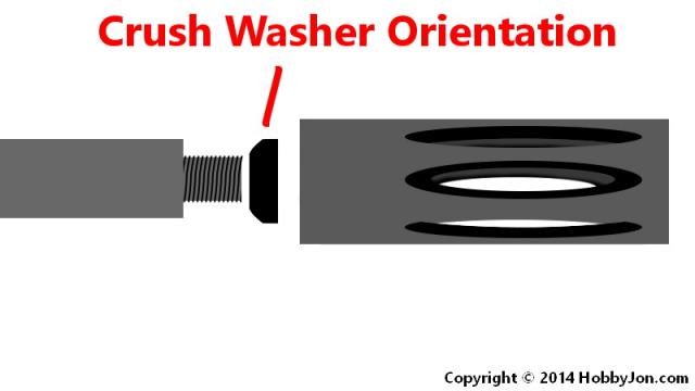

    Уважаемый Kajaba. Подскажите при установке ДТК, есть ли разница какой стороной устанавливать Crash Washer, я про - узкой частью в сторону основания ствола или широкой. И что произойдет если Crash Washer будет установлен неправильной стороной. Спасибо.
    fun.boy.ever подобається це.
