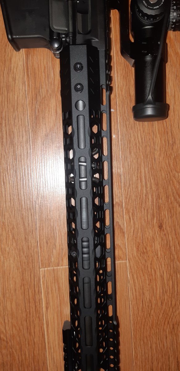

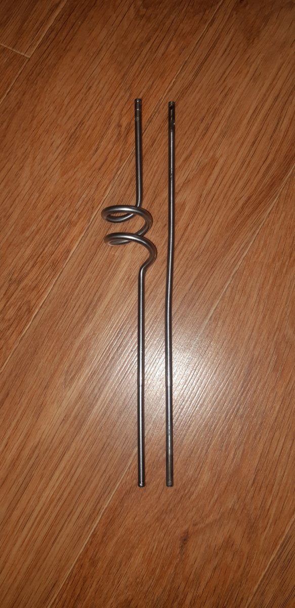

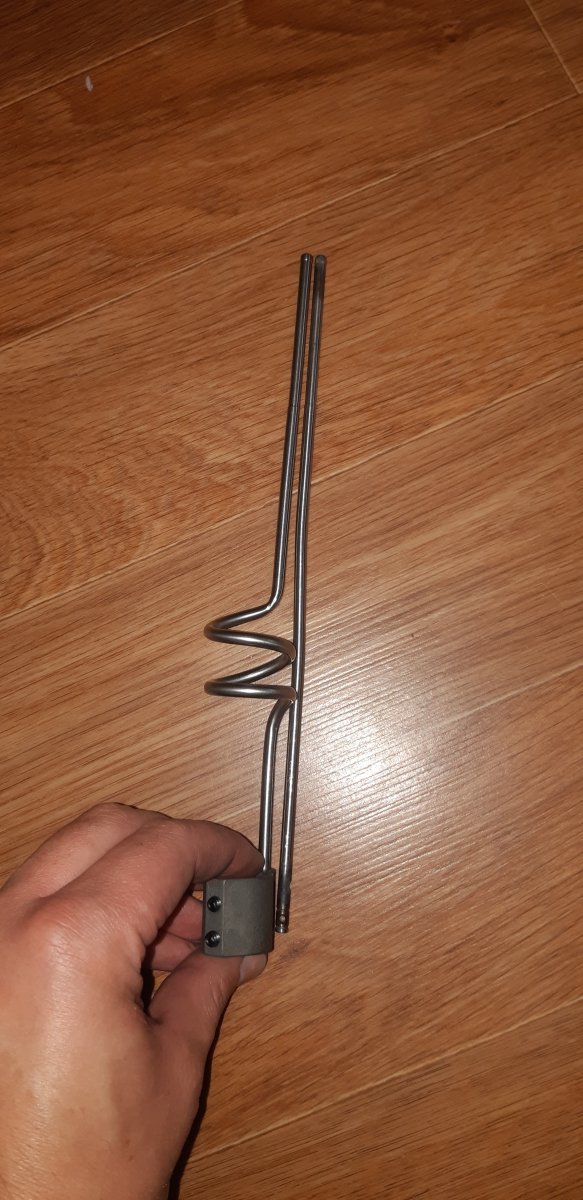

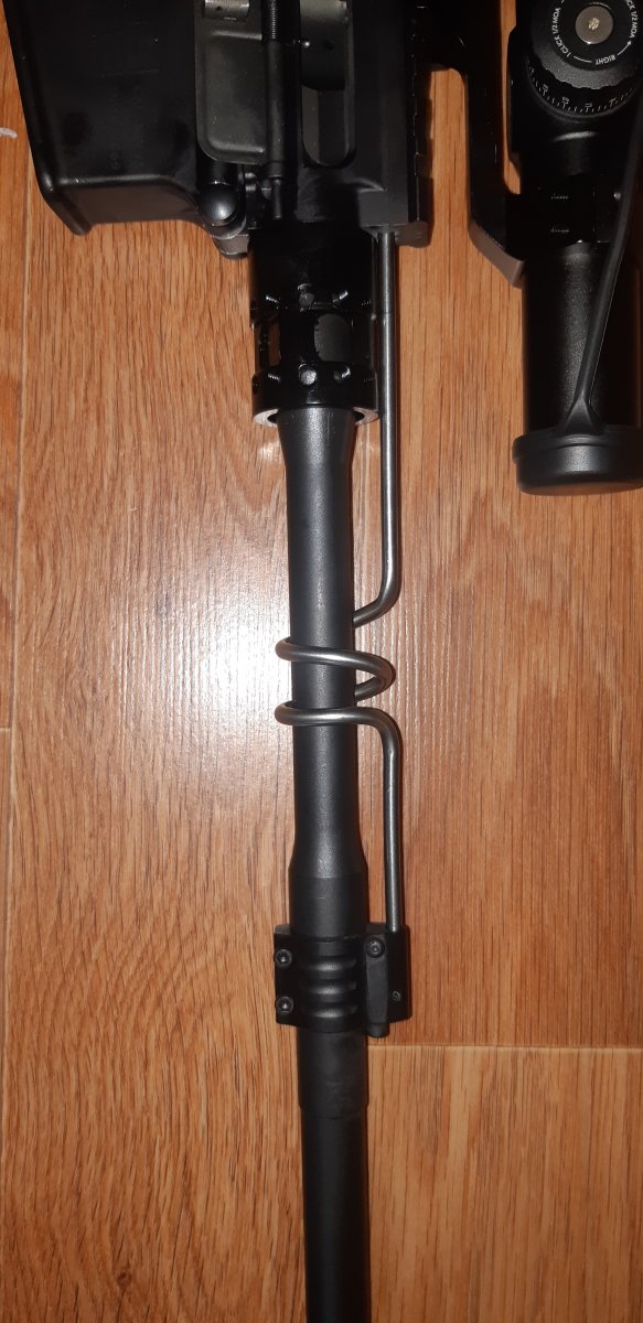

    20201023_160351.jpg 20201023_160515.jpg 20201023_161108.jpg 20201023_161500.jpg
    Райфл в карбайн. З мінусів, тонка цівка, токрається до труби, ствол можна вважати не вивішеним, і можна обпектися об трубку через порт M-Lock. Вирішується товстою цівкою. Є в мене така. Але завтра пульну так, цікаво як воно.

    заряжайте в магаз по 1 патрону, проверяйте стабильность постановки на зз

    Так, треба ж переналаштувати газблок регульований

    Если касается, но может двигаться отгибая, то можно считать вывешенным. Не та это опора, пружинка.

    Спробував постріляти. AR-ка працює в штатномук режимі, особливих змін не відчув. Прикрутив модер, переналаштував газблок. Особливої різниці не помітив. Кількість газу в ресівері десь така сама. З кучею все ок.
    Якщо комусь хочеться з цим поекспериментувати, віддам по ціні самої трубки :beer:.

    Так это ощутить можно только без регулируемого газблока. А так газблоком почти все спряталось в его настройках.
    Разница наверняка была только в темпе работы, длинный тайминг делает надежней работу с проблемными пружинами, если те есть.

    Кстати, моя идея с загибанием мидл-трубки не сложилась по причине того что развалилась глиняная заготовка, вокруг которой я гнул трубку - просто не просохла внутри, и рассыпалась во время сгибания. трубка "сложилась" под прямым углом, потеряв в причинном месте процентов 50 диаметра.

    Мені точили дюральову оправку, бо я вже колись вбив 1 трубку. В принципі, нічого складного по закручуванню даного бублика немає. Якщо трохи доопрацювати оправку (токарки хвилин на 10) буде норм в цівкі поміщатись.

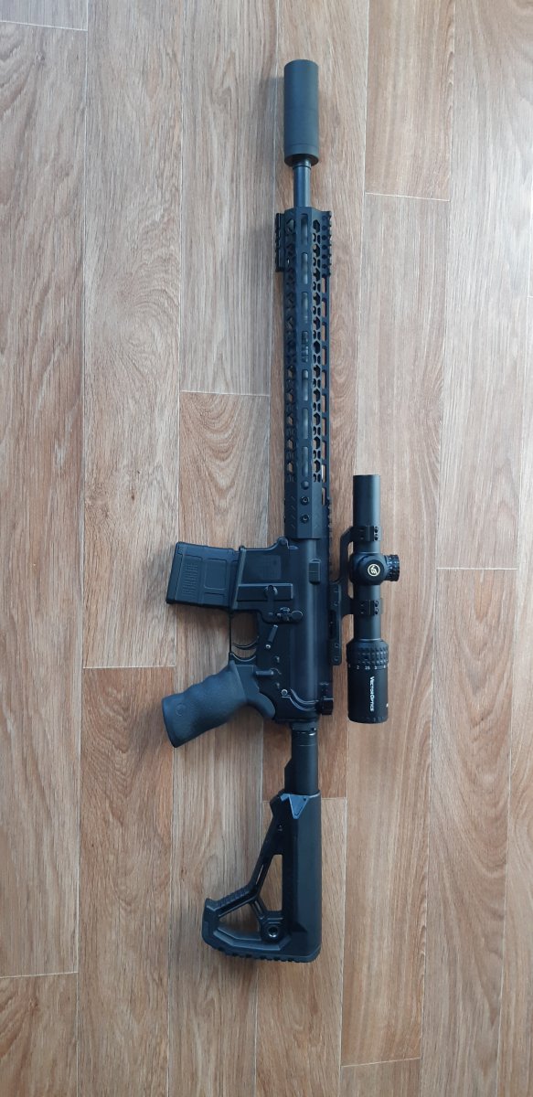

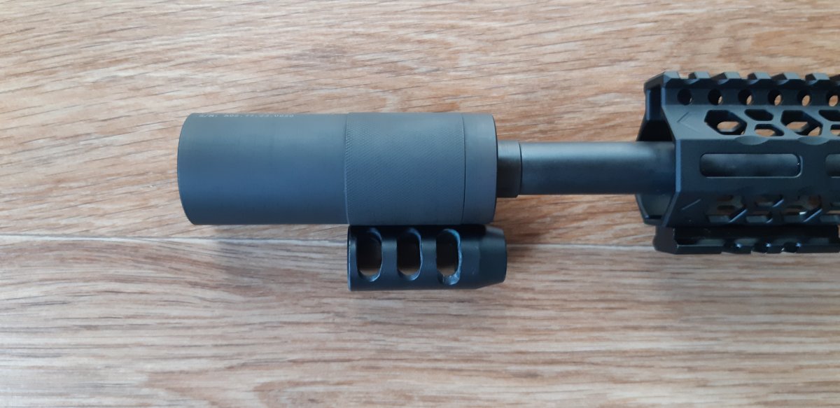

    Ну по перше, це красиво)
    Модер від стіл.
    Вага 270 грам, вага дтк з шайбами 110.
