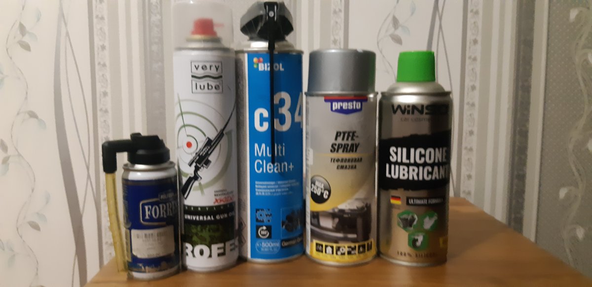

    Я чищу з бруноксом, потім все вимиваю обезжирювалкою, в ствол тампаон з маслом, і потім 5-6 сухих. А всі трущіся деталі протираю тряпочною з мінералкою + тефлон. Все працює мягенько, і не литять соплі в морду.

    Затворную группу смазываю трансмиссионкой эстеровой. Кампин, и направляющие - густо, кольца, ударник, зуб - легонько. Но тут мои собственные метафизические соображения, отстаивать их не берусь :)

    Использую для ухода за затворной группой полевые салфетки Hoppe's , вот такие. У знакомого гостили американские бойцы, оставили оружейную химию чтобы назад не везти, так оно ко мне и попало.
    Смазываю баллистолом или очищенной веретенкой, думаю подобрать что-то серьезнее.

    20201016_193852.jpg Балістол вонючка, відмовився від нього. Мій набір.
    Силікон частіше для травмата юзаю.
