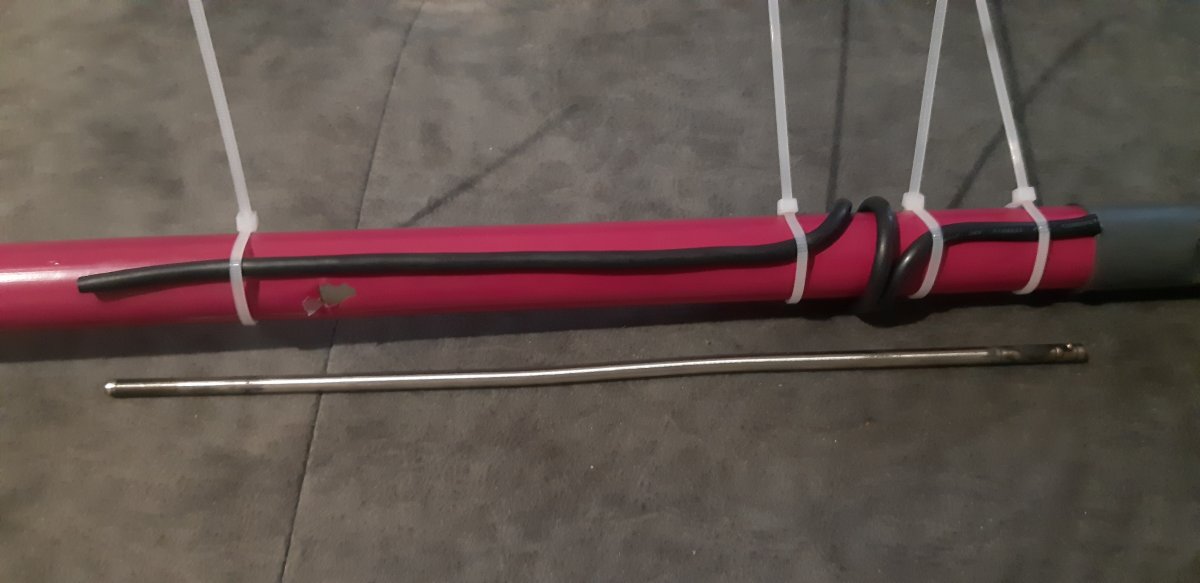

    А можна зробити, купити барелнат на алі (10$), трубу карбонову, в ній нарізати різьбу, або вклеїти алюміньовий блок....
    F_R_A_G подобається це.
  10. F_R_A_G
    F_R_A_G Hauptmann
    2.268
    UA
    Конечно. Ничего там невозможного и космического нет. Можно вообще карбоновых нитей в компаунде накрутить на трубу, чтобы вышло типа
    Тимош, HBG, Стрелок1 та 5 іншим подобається це.

  16. fun.boy.ever
    fun.boy.ever Feldwebel
    319
    Гусари не ржать, ММГ пігтейла)))
    Hillgrass Bluebilly, Камча, PhoenixSVT та 2 іншим подобається це.

  23. Hillgrass Bluebilly
    Hillgrass Bluebilly Stabsgefreiter
    116
    Выглядит многообещающе )
    Что за трубка?
    Гнули холодным или горячим методом?
    Дорнировали чем-то?
  24. fun.boy.ever
    319
    Та це ж ммг, перевіряв чи вистачатиме довжини. В якості оправи швабра, а замість трубки кусок USB кабелю.
    Лишилось найти де купити в Україні трубку райфл не за дорого, і дочекатися поки мені оправку з метала виточать.
    Тимош та F_R_A_G подобається це.
  25. Hillgrass Bluebilly
    116
    А, понятно :)
    И как по длине, хватает?
    Я как раз сейчас пытаюсь вкорячить middle в систему carbine, пустив ее "волной". Решил , что с этого начать будет проще, т.к. не нужен такой круто изгиб, как на пигтейле на входе в виток.
    Примерно на той же стадии - гну проволоку и определяю радиусы скругления.
    Трубку собираюсь гнуть горячим методом. Возможно с забивкой песком(хотя, как мне объяснили, при сгибе больше чем 3 радиуса трубки это избыточная мера).
    Трубку райфл по адекватной цене (450 грн) видел на сайте у PhoenixSVT.
    Тимош, PhoenixSVT та fun.boy.ever подобається це.
  26. fun.boy.ever
    319
    я пробував гнути карбайн в виток, не вистачило довжини, гнув не гріючи і не забиваючи. Нічого не поламалось.
    Да, якщо будете гнути трубку, то її треба фіксувати в газблок (який не шкода), бо газ порт зміщується.
    По довжині райфл має вистачати, теоретично) Мене просто більше цікавить, чи не буде це ДОХЄРА, в карбайн впихнуть райфл.
    До речі, знаходив китайців, які роблять такі трубки, пігтейл в них нема, а дрібну партію, ну типу 100 шт, навіть не хочуть брати в роботу. Треба заново написати мож на фоні ковіду зашочуть)))
    А більше 100, ну нах вони треба, ну продам я штук 10, та й лінь то все продавати.
    Хм, варіант.
    Мені приблуду виточать десь з понеділка...
    По модеру. Таки іншого нічого нема як міняти таймінги і модери з газорозгрузкою.
    Тут на відео видно, як є тиск в модері навіть після виходу кулі. Тому тиск треба скинути, і збільшити максимально час коли відкривається затвор. Таймінг міняти бафером важким - зло, вона потім брикається. Газблок + довга трубка + модер з газорозгрузкой, або модер з малим об"ємом, мінімально комфортний для стрільби.
    До речі, по форумам, там один юзер в США, каже, що самі чисті це гвинтівки в яких газовий порт максимально близько до зрізу. Типу карбайн газова система на 12.5" стволі.
    В мене ствол 16" порт новий не зробиш, а от трубку 15.125" всунути ок)
    В общем, спробую зваять трубку + малий модер.
    І порівняю трубка + великий модер (Ace Utra SL7 якщо не продам до того часу)
