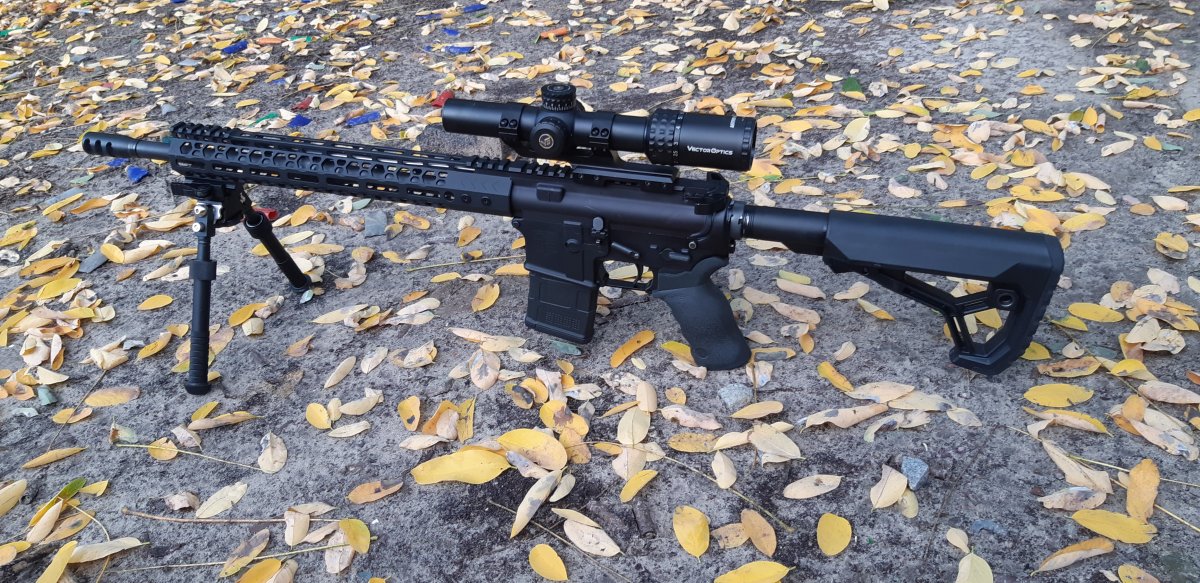

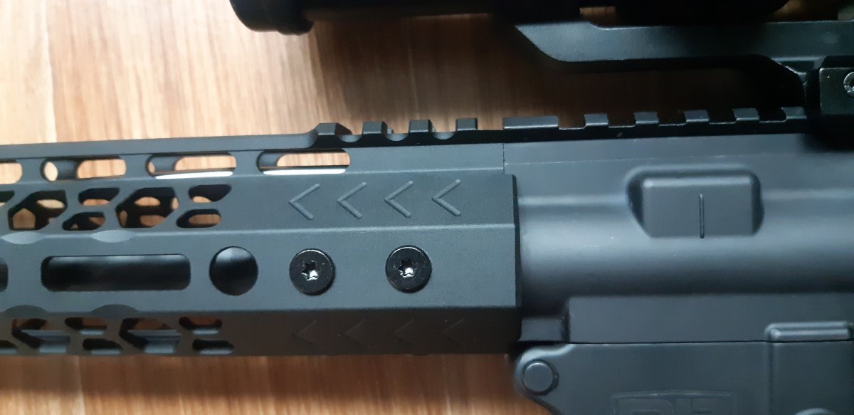

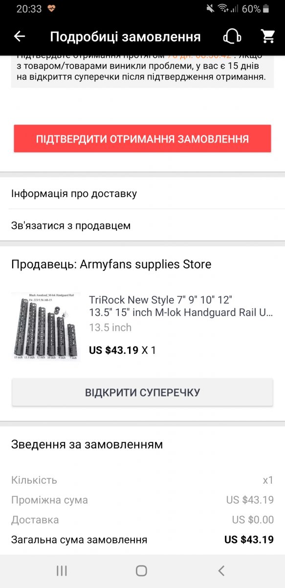

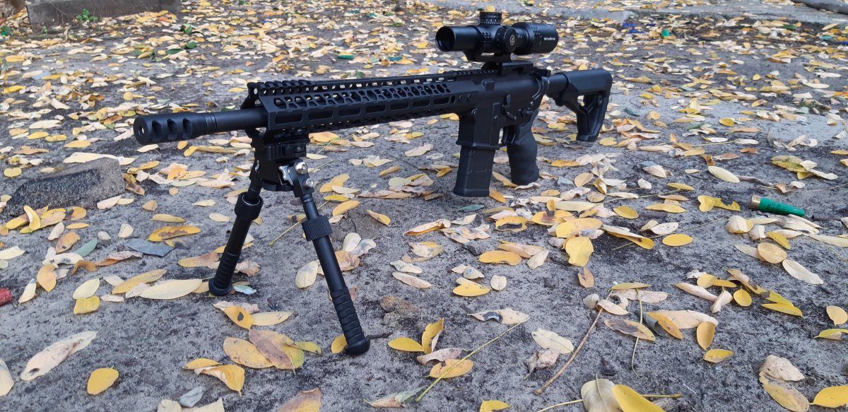

    Давненько на таку дивлюсь, правда 15". Як стала, були якісь нюанси? Барелнат той що в комплекті? Скільки йшла з Китаю?
    Тимош подобається це.

    Стало все норм, на комплекті що від продавця.
    Аби виставити правильно барел нет, в комплекті йдуть шайбочки.
    Йшло десь тижня 3.

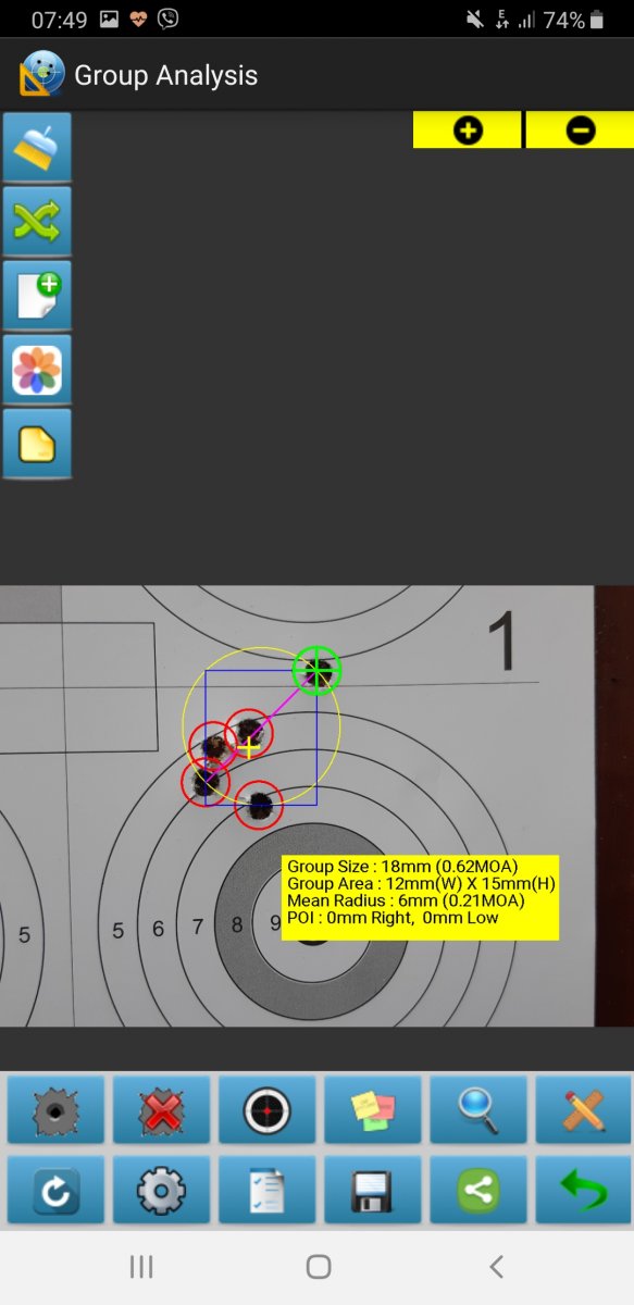

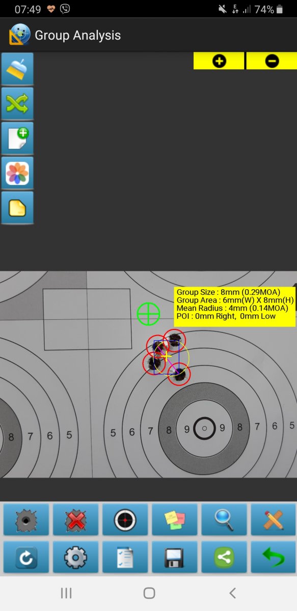

    Трохи навіть на кучу постріляв, не люблю таке, та й 6 крат на 100м маловато)))
    В общем, 5 як завжди, хто у мами рукодуп?)))

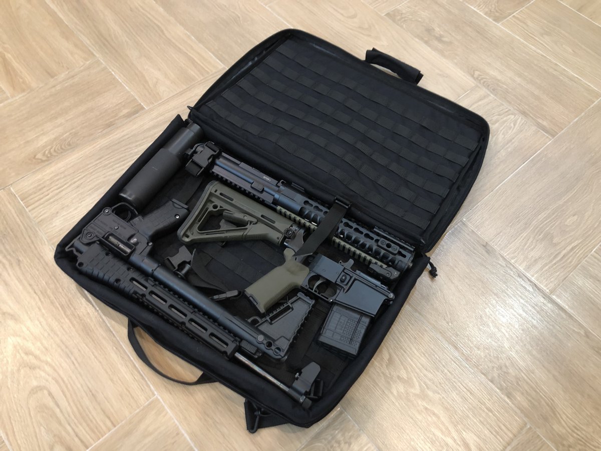

    А кто в чём переносит любимую АRку. Кейсы, чехлы, что практичнее?

    До сих пор родной, зброяровский чехол, тот чехол что мне нравится дорого стоит.

    У меня 10 инчей ствол. Разобранную в слинге plan B от Hazard4

    Рукзак. Разложенная в нем на 2 части. У меня 14,5"

    Чехол длиной 100 см из кордуры, куплен тут на форуме. Ствол 16, длина чисто под возможный модератор

    У меня портфель «художника». 30х50см.
