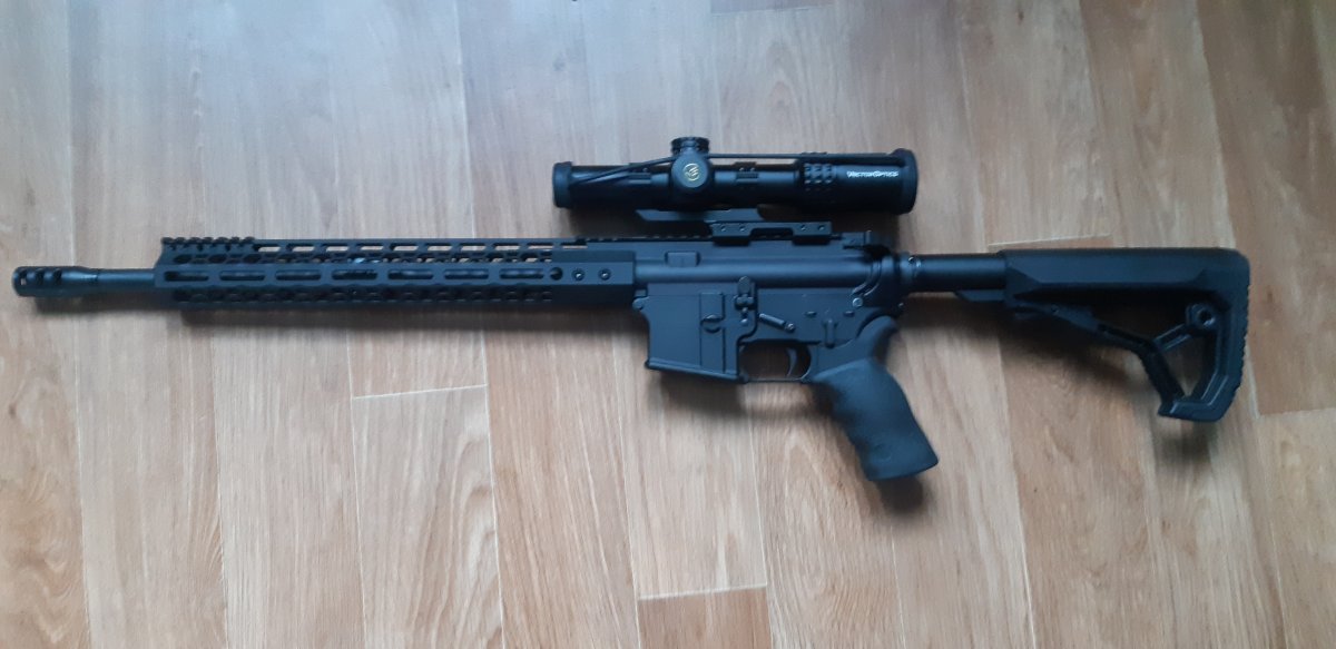

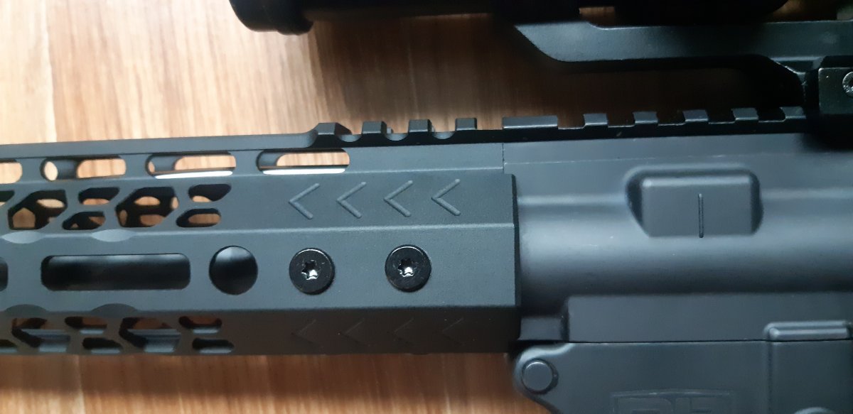

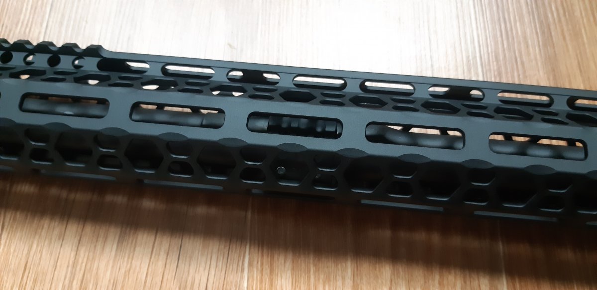

    Приїхала нова цівка з Китая, дуже класна, взяв 13,5" щоб ствол трохи виглядав.
    Screenshot_20201006-203322_AliExpress.jpg 20201006_153535.jpg 20201006_153540.jpg
    Всі гострі грані згладжені, нічого не натирає.
