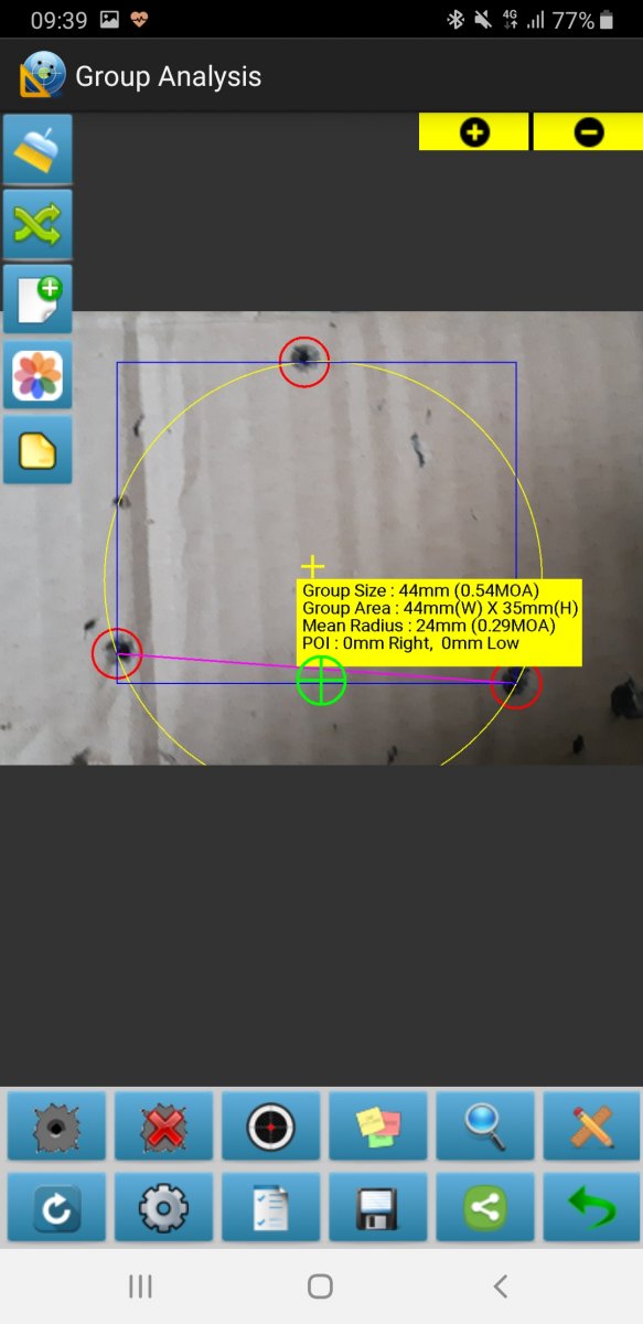

    Ще норм полетіли, хорнаді з 75 грейновою кулею
    286 метрів.
    Hillgrass Bluebilly та F_R_A_G подобається це.
