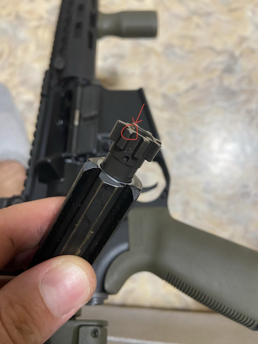

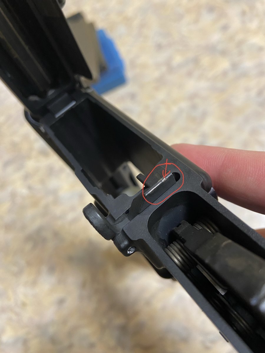

    2B441F6B-C576-48E2-BB88-483FA0383052.jpeg Там все чисто, карабин регулярно и качественно чиститься.
    На фото отметил сбитую грань на задержке.

    Также на боевом упоре который цепляется за задержку заметил вмятину.
    Не совсем понимаю как такое могло произойти?
    Неужели все настольно нежно и недолговечно ....
  7. Fencer-Su24
    Fencer-Su24 Stabsgefreiter
    129
    А что за наклеп на оси ЗЗ?
    Там не подклинивает?
  8. Иван 11
    Иван 11 Oberfeldwebel
    1.211
    Там все в норме, не клиент и не закусывает.
  9. F_R_A_G
    F_R_A_G Hauptmann
    2.293
    UA
    А не стояло никакой хрени типа магпул бед леверов? Так, что можно случайно поднимать во время выстрела слегка пальцем неаккуратно задержку вверх, или под массой рычага не дает его полноценно поднять подавателем на последнем патроне и он лишь слегка поднимает?
    Это первое.
    И второе - если там подаватель не поднимает рычаг ЗЗ полностью, т.к. грязь, забоины, дефектный подаватель и лишь слегка его приподнимает и затвор лупит в самую кромку.
    Надо искать причину и устранять - так и ресивер недолго ушатать.

  11. Иван 11
    1.211
    У меня магазины лансер, раньше все было норм.
    Рычагов типа Магпул не ставил.
    Все чисто и смазано.

    Почистите магазины с полной их разборкой. Проверьте подаватели в месте касания с рычагом - не должно быть выбоины, рычаг не должен тереться о край выемки магазина для его зуба. И настройте газблок так, чтобы гильзы летели на 4 часа. Уменьшите газ. Может так быть, что от овергаза подсевшая пружина в магазине не успевает поднять подаватель достаточно высоко. Патроны за бок затвором на подаче не прихватывало?

    Ви холостий спуск без затворної рами не робите? Наприклад на знятому ловері. Тоді курок б'є по зз і там всьому настає п-ц

    Магазин осмотрел, он чистый и все в норме.
    Пружина не подсевшая.
    Думаю поменять стоковый рычаг, в любом случае есть износ и нужно менять.
    Какой рычаг 33 посоветуете?
  15. F_R_A_G
    F_R_A_G Hauptmann
    2.293
    UA
    Вроде нет следов на ресивере. Но да, на арке категорически нельзя делать спуск курка на разобраной винтовке. Нужно только перехватывая рукой курок.

    Та не факт що вони там будуть
    Якщо комусь цікаво - от в мене тут настріл 11к
    Щось чим далі, тим страшніше з гвинтівок в магазинах)))[​IMG][​IMG]

  18. F_R_A_G
    F_R_A_G Hauptmann
    2.293
    UA
    Тот, у которого зуб надежно достает до ответной части подавателя. Иногда такое случается, что чуток не полноценно зуб касается подавателя - или брак ЗЗ, или прошибли паз в ресивере. Тогда берут рычаг от 9 мм версии и пилят зуб до нужной длины.

  19. dis89
    dis89 Stabsgefreiter
    276
    Будь-який в комплекті з ЗІП з новими штіфтами
    Може у вас там пружинка сівша чи вісь крива. По телефону складно сказати
