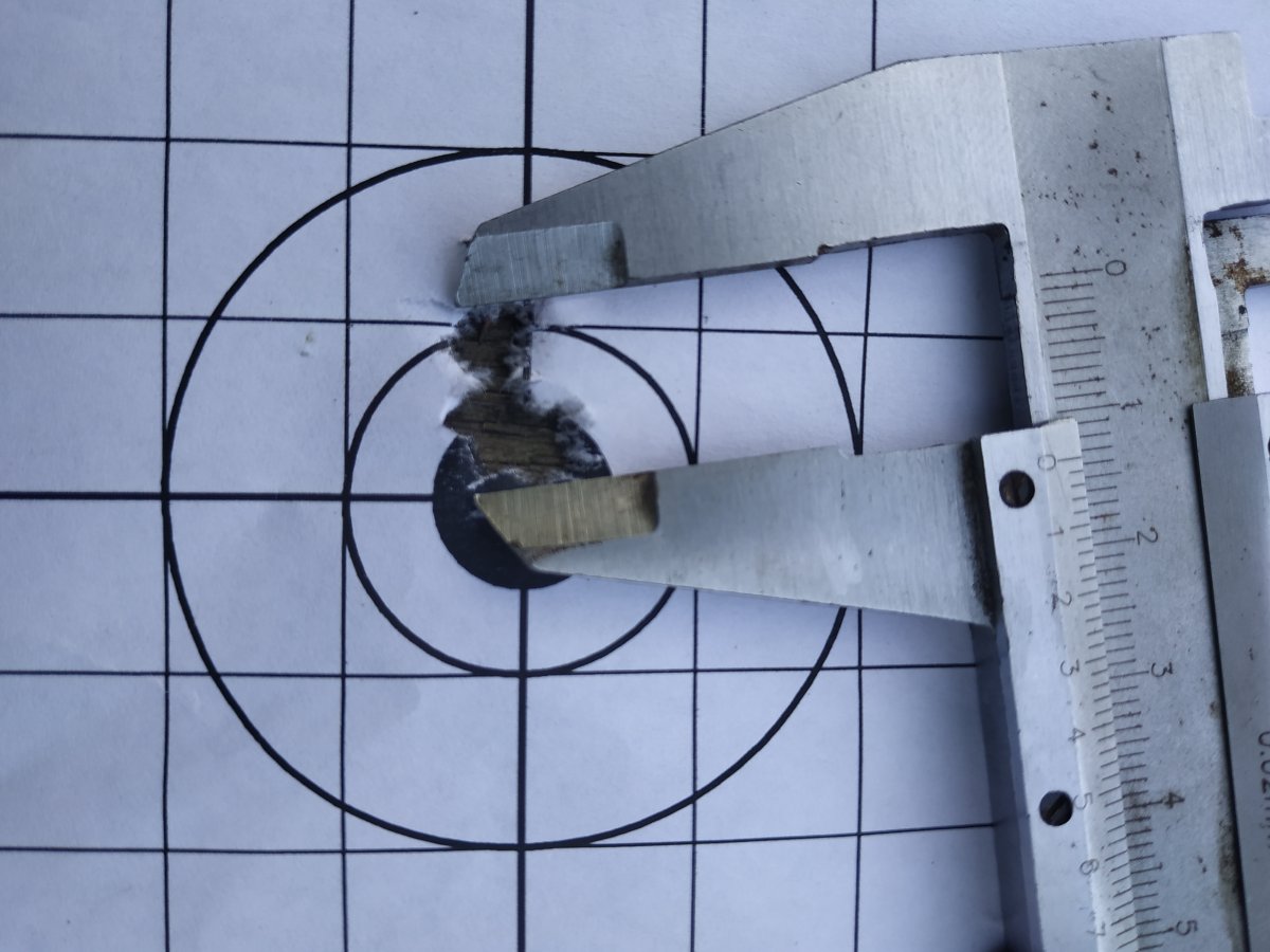

    И что никак нельзя горку полирнуть или пульный вход в патроннике?

    Тут вопрос в том, что царапаная пуля не даст стабильной кучности. Гильзы царапнаные видел неоднократно в разном оружии. Пули с царапинами от затвора на 22 LR - штука стандартная и лечится полировкой поверхностей и горки патронника. А в 223 что то я с трудом представляю полировку горки. Она в добавок ещё и раздвоенная, я так понимаю для приёма патрона с разных положений в двухрядном магазине.
    Кучка не собирается, вот и ищу причины.

    Може я щось не розумію, але про які подряпини кулі та їх вплив на кучність, йдеться, як що куля по нарізам зі ствола виходить?..

    Царапается именно носик пули, видимо при выходе из магазина и ударе об горку патронника. Завтра сделаю нормальные фото.

    Навряд. У арки обычно царапают пулю острые грани боевых упоров на баррель экстеншн.

    И что с этим можно сделать?
