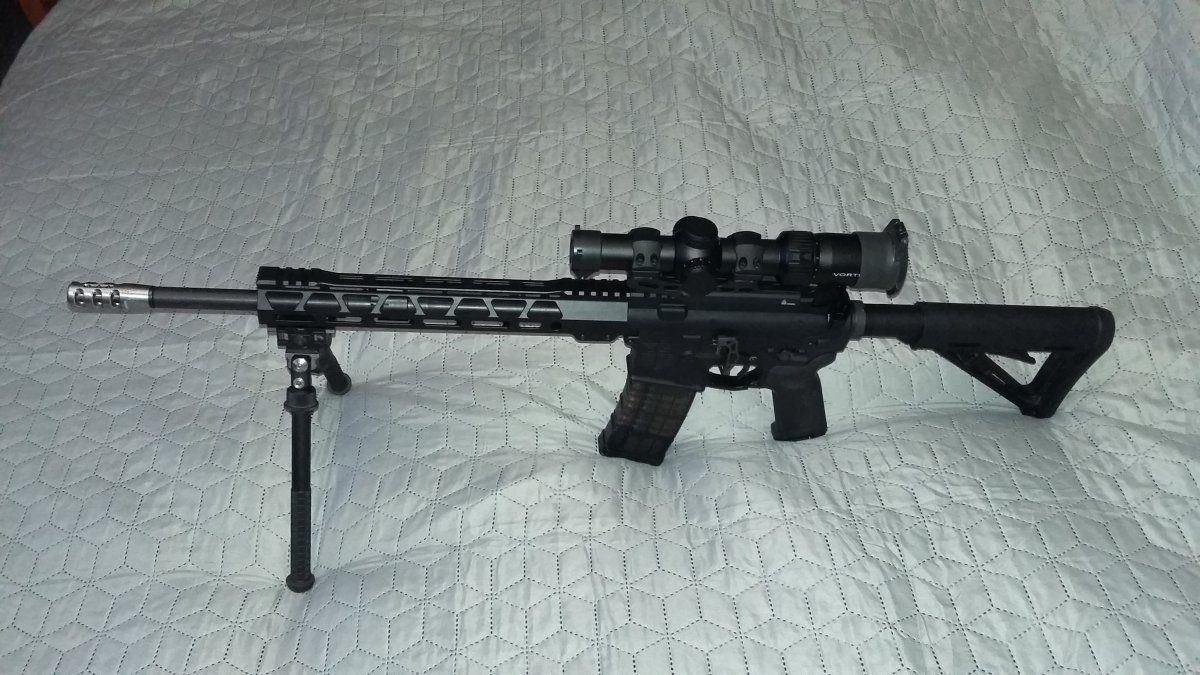

  10. VIKTOR 243
    VIKTOR 243 Leutnant
    1.386
    УКРАЇНА
    Забыл похвастаться.;)
    pinair, кучукаю, Otryta та 10 іншим подобається це.

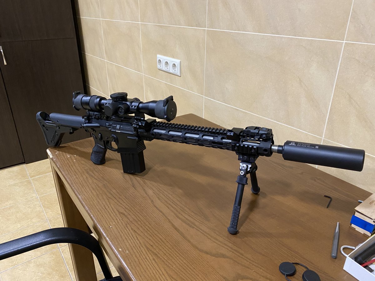

  11. Иван К.Р.
    Иван К.Р. Stabsfeldwebel
    1.166
    Все зависит от задач. Стреляет он с коробки, комплектация у него заводская сносная, но не идеальная.
    Спуск на «3», прогнозируемый, сносный, но не фонтан. Для точно/далеко не годится.
    Приклад СТР- для стрельбы с рук хорош, для упора или мешка- не годится. ПРС для мешка отлично, с рук говно, универсальное решение УБР.
    Цевьё- квадрейл толстое, габаритное и короткое для рюкзака или сошек.
    Родные ДТК, как ДТК говно, но для войны как пламегаситель- отличные. Ни один ДТК так не снимает вспышку, как «тройники» ДПМСов.
    Но если база позволяет построить систему, которая до 600 метров по точности не уступает тактическим болтовикам средних калибров, практически не уступает в баллистике, а в плане скорострельности, эргономики и мобильности, здорово выигрывает- то почему нет?
    В итоге «доведённый» получается чём-то таким. Эти карабины бьют на 600 м в любой ветер пластину 20-20 первым выстрелом, что для общепринятого заблуждения про максимум 1 МОА считалось для п/а невозможным.
    И при наличии подобного комплекса, болтовики средних (не магнум) калибров в принципе не нужны, т.к. не имеют никаких значительных преимуществ в баллистике до 700 метров, а дальше 700 метров- нужен магнум.
    Незначительное баллистическое преимущество «длинноствольного болта»на 700-900 сполна компенсируется скорострельность в 4-5 раз выше и Вы получаете комплекс с модером в массо-габаритах болтовика с ДТК.
    Останнє редагування: 8 сер 2020
    Тимош, =Chii=, F_R_A_G та 4 іншим подобається це.

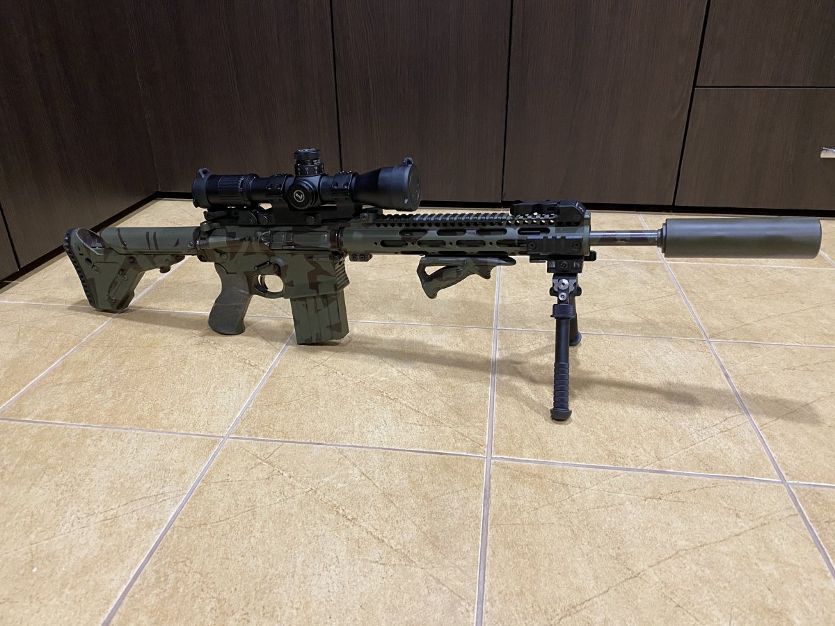

  12. VIKTOR 243
    VIKTOR 243 Leutnant
    1.386
    УКРАЇНА
    Класно сделали,у меня такие же атласы как у Вас - пятьй год не могу нарадоваться.
    На все свои винтовки цепляю:smile_12:
    pinair, кучукаю, Otryta та 5 іншим подобається це.
