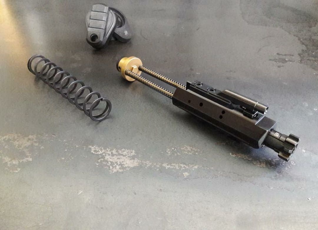

    Подскажите, плз, нынешнюю тенденцию по болтам для .308...
    Какие из типоразмеров пользуются наибольшей популярностью в настоящее время и, предположительно, будут наиболее актуальны в не сильно отдалённом будущем?
    AR-10,intermediateAR10,revolution308,m16.3.jpg (на фото: первые три - разные варианты под .308, последний - под 5,56 NATO)
    Помнится, поначалу - в затворах AR-15, под калибры с донцами гильз 12мм - были часты поломки... А, тут - вижу, идут по пути уменьшения габаритов. Правда, утверждают, что стали применять какие-то другие сплавы, намного более прочные. Не знаю, как обстоит на самом деле, а не только в рекламных статьях...
    Хотелось, бы, услышать мнения.
    Ну, и по крупнокалиберным промежуточным - решилась, ли, проблема поломок затворов, уточенных под большие донца?
    Тимош та HBG подобається це.

    Первый слева - нормальный ар10 болт который много кто делает, более-менее распространен и проверен десятилетиями службы, второй - если не ошибаюсь, от новой платформы кольта, который делает только кольт и который нигде, кроме как у кольт не используется пока (возможно и не будет), третий - болт поф революшн, который делает только поф из мифрила в полнолуние руками эльфийских девственниц (а "качество" поф начинает быть легендарным в узких кругах), третий стандартный болт ар15-м16.
    Какое может быть решение усиления ослабленных болтов? Использование нормальных полнотелых.
    Собственно, наверное и все.
    Останнє редагування: 8 сер 2020

    Соврал - второй болт не кольт, у него нормальный ар10 болт фейс, да и до двойного эжектора на кольте не додумались бы. Скорее всего чье-то гражданское поделие, наподобие пофа.
    VIKTOR 243 подобається це.

    В Savage msr 10 двойной эжектор.
    С уважением.
    Тимош, F_R_A_G, ->Alexander. та ще 1-му подобається це.

    100%. Только нормальных полнотелых. Уменьшение габаритов- просто «маркетинговые шаги», которые не имеют никакого смысла при использовании одинаковой «длинной» платформы АР-10.
    Уменьшение болта ещё можно понять на новых 308 платформах- пример ДПМС ген.2, где длина и объемы ближе к 223 чем к 308 и деваться некуда, а смысла уменьшения болта на платформе АР-10 вообще никакого нет, какие бы сплавы там не использовались- «вдвое порезанные» болты в любом случае уступят в прочности старому проверенному. В будущем все модные «обрезки» пройдут и бесследно уйдут в историю, а миллионы «полнотелых старых» АР-10 будут служить ещё десятилетия или века).
    По количеству поломок в порезанных болтах в 308 статистики мало- их просто не так много у пользователей, но они точно встречаются и имеют место, чего нет в старых «полнотелых».

    Второй болт на фото не только с двойным эжектором, он еще и немного меньше стандартного 308 болта по диаметру. Я не знаю, чей это болт.
    А двойные эжекторы много кто делает. Но это так себе решение - решая одну проблему создавать новую.

    Тех моделей, где просто растачивают ар15 223 болт - именно.
    Нормальные 7.62х39 варианты АР сделаны на платформе болта 308. И у них ловер под нормальные ак магазины, причем со стальными вставками в места контакта с стальными зубами магазина.
    В ПОФ революшн пошли еще дальше к стандарту ар15.
    Ерунда это, а не стандарты, имхо, полная. ДПМС уже поимел на ген 2 море проблем, почил в бозе, поф, похоже, движется туда же.

    (я - в курсе, от чего какие болты, но... :beer:) Было важно услышать мнения практиков. А, то, в Интернетах, иное изделие - выглядит, просто, завораживающе... проходит, скажем, 2-3 года, и - всё утихло. А, значит: что-то, там - было, не совсем хорошо...
    В общем-то, есть мысль насчёт приобретения AR-ки под винтовочный патрон (если/когда финансы позволят :confused::smile_5::D), и, соответственно - надо постепенно определяться с подробностями конструкции. В первом приближении: выбор - классическая AR-10, или DPMS Gen2... или - что там будет оправданно, на тот момент.
    Поглядывал на Colt LE 901, но, пока наскребу необходимую сумму - думаю, их в продаже - не останется (разве что - на вторичном рынке). Это - если, они - ещё есть, на настоящий момент.:smile_5:
    Как-то, проскальзывала модель POF Revolution DI (собственно - откуда и фотка болтов)... (https://pof-usa.com/firearms/revolution/) Модель - появилась несколько лет назад, но, вала восторженных отзывов - не видать. Наводит на размышления.
    Собственно, уважаемые камрады - подтвердили мои наихудшие опасения. :smile_12::D:beer: Значит - надо будет смотреть, только, на классику.
    Ещё раз благодарю.
    Кстати, подобная ситуация произошла, и, с Болт Кэрриерами такого типа (не видать их в продаже):
    Хотя, в общем-то - вещь была интересная...
