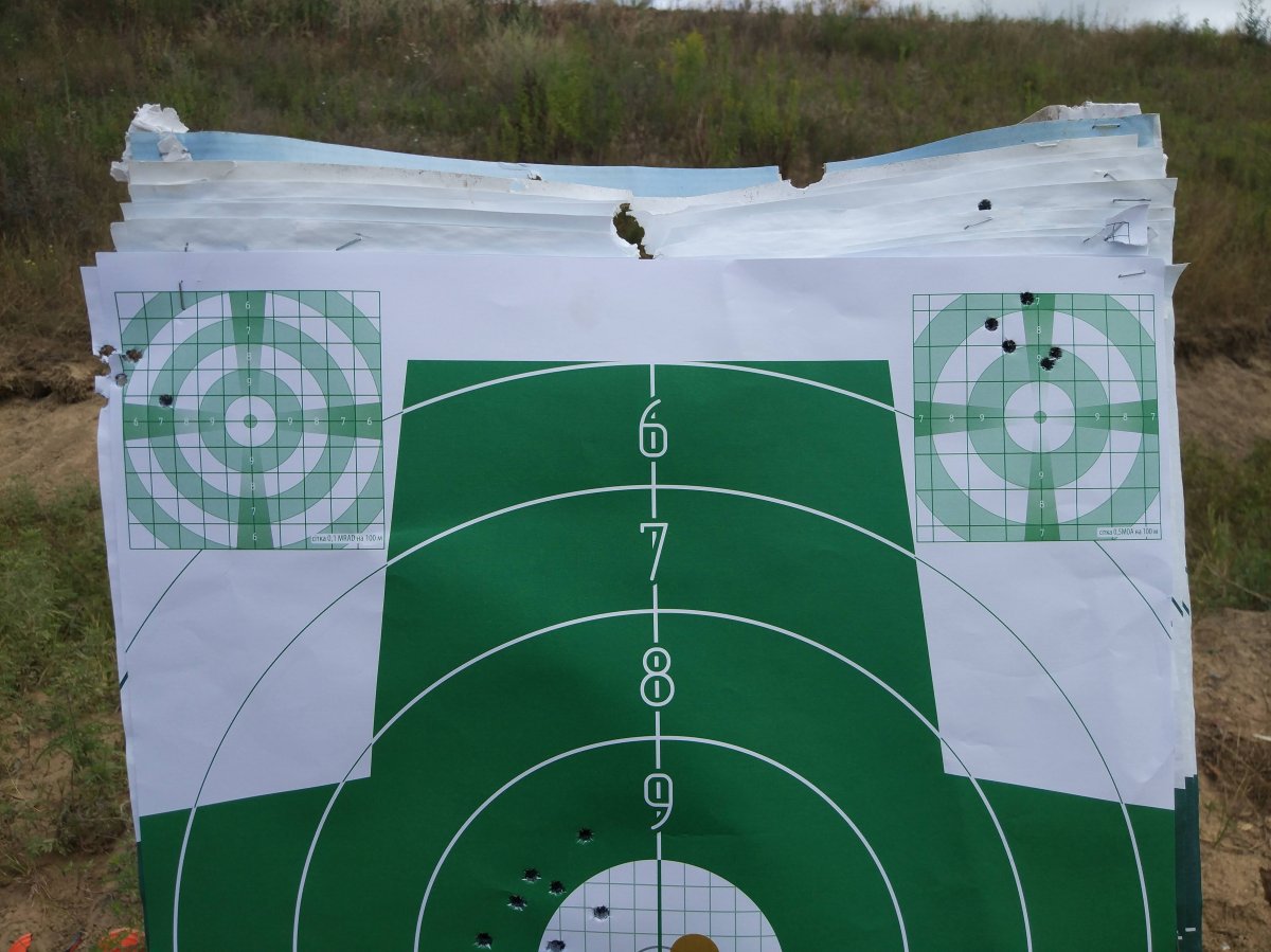

  23. Hillgrass Bluebilly
    Hillgrass Bluebilly Stabsgefreiter
    116
    Сегодня на Куполе отстрелял на кучу
    - GGG FMG, 55 gr (На фото слева)
    - Hornady Training TAP SBR, BTHP масса 75 gr (На фото справа)
    Оружие - Mossberg MMR, twist 1:9, длина 16". Стрелял лежа, с загонником 1-6, на 100 метров.
    Результат получился очень близкий. 55гр предсказуемо легчи кучнее, при этом 75 гр плевать хотели на боковой ветер, что видно по фото :)
    Вопреки теоретическим выкладкам и таблицам, 75 грейн на девятом твисте в моем случае показывают себя достойно.
    АЛЕКСЕЕВ та F_R_A_G подобається це.
  24. F_R_A_G
    F_R_A_G Hauptmann
    2.313
    UA
    Летом 75 грейн могут собираться в хорошие группы на 9", а зимой нет.
    Тимош, Hillgrass Bluebilly та Иван К.Р. подобається це.
