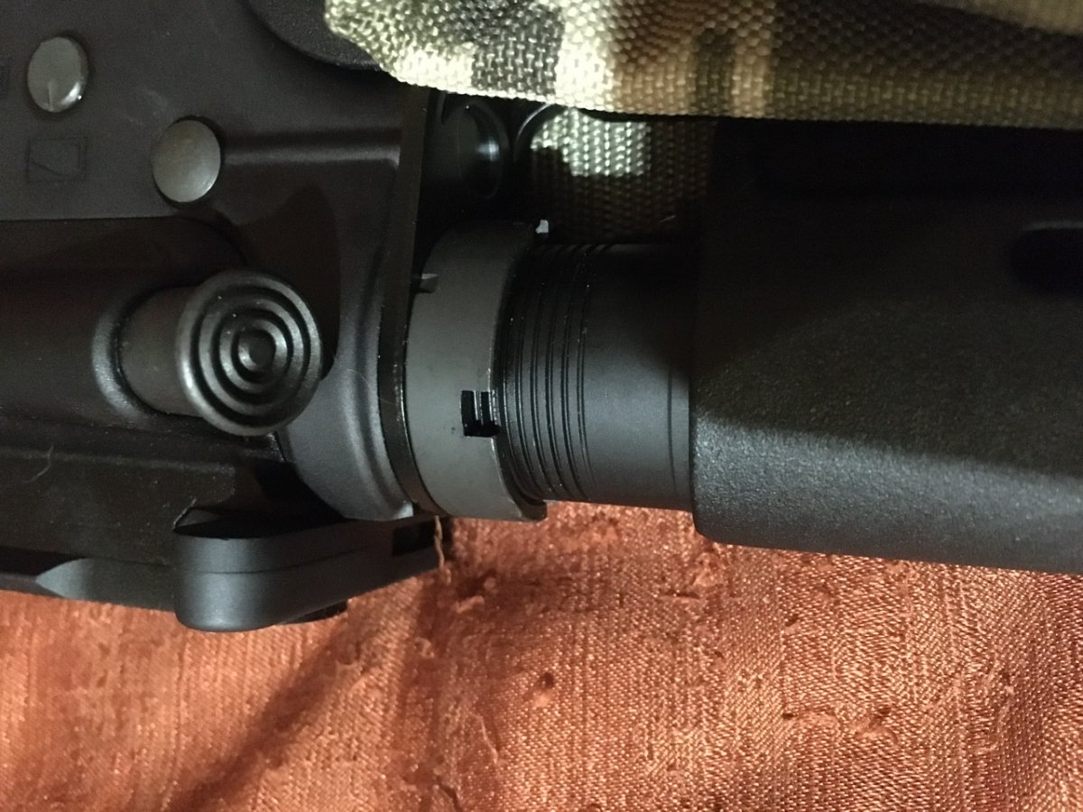

    Ви ось це маєте на увазі?:
    Виходить що mil-spec
    Ну і штангель наче каже що диаметр меньший з двох значень ( бо в мм різниця 0,5080) а прилад в мене не електронний.
    F_R_A_G подобається це.

    UA
    Да. Это накатка. Милспек.
    А то бывают хитрожопые изготовители трубок, делающие "милспек", но не из 7075, а из 6061. И резьбу не накатывают, а режут. Таких трубок нужно избегать. Ибо материал вдвое слабее, а толщина стенок маленькая. Еще и резьба резана, что дает мощные концентраторы напряжений в материале. Там трубка от малейших усилий подгибается и винтовка начинает глючить на ровном месте.

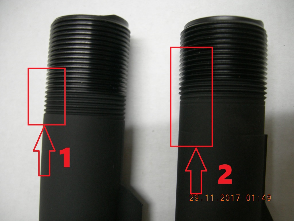

    Вот как выглядит на фото (правда не знаю, будут ли увеличиваться фотографии)
    Сравнение Commercial Spec и Mil- Spec (производитель обеих адаптеров Luth-AR(США))
    [​IMG] [​IMG] [​IMG]
    VIKTOR 243, Камча, F_R_A_G та 2 іншим подобається це.
  22. F_R_A_G
    F_R_A_G Hauptmann
    2.268
    UA
    Судя по среднему фото, это именно наглядный случай с хитрожопым производителем якобы "милспека" из 6061. Трубка 1 имеет коммерческий диаметр, резьба нарезана. Трубка 2 имеет милспек диаметр, резьба нарезана, а не накатана и в части, обращенной к прикладу по резьбе прошлись резцом, чтобы сделать переход к милспек диаметру. Накатка не будет так быстро заканчиваться, в 1 виток. Инструмент накатки не резец, с точечным контактом, а ролик с негативом резьбы, ему нужно плавно вытеснять материал, нужна достаточно большая заходная часть. В общем, трубка 2 просто мусор. DSCN3736.JPG

    Про мусор это Вы мягко говоря слишком категоричны:D, труба как труба, к тому же хорошего качества и ничего с ней не случиться да и никаких нареканий за четыре года торговли ими тоже не было
