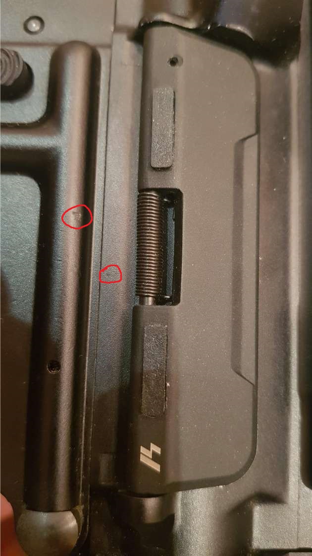

    А царапання куль при перезарядці це також закономірність АРок?

    На кулі, ци гильзі ? Знизу ? То Barrel Feed Ramps може царапати поки новий, у мене на z-15 було , можете надфілем пройтись по граням трохи.

    Если баловаться заряжая разряжая то будет мулить глаза царапины от рамы затвора на гильзе и от зубов рампы на пуле. Но это неправильное баловство.
    При правильном использовании стрелок не может видеть никаких царапин. Максимум Гильзы пособирать. Зарядил-выстрелил, и никаких вопросов не возникает.

    Острые грани рампы подачи надо едва притупить и полирнуть. Пуля должны проскальзывать по рампе как по маслу. В новых карабинах на гранях при проточке остаются острые как лезвия заусеницы. Они, особенно при медленной ручной подаче, впиваются в мягкую медную оболочку пули оставляя глубокие царапины. Даже не царапины, а прорезы. Это может происходить плоть до сдвижки, проталкивания пули, и последующего распуливания.
    Проходил эту историю с новым зброяром. Описывал на форуме. После «напильнинга» никаких проблем с эстетикой патрона после извлечения из патронника.

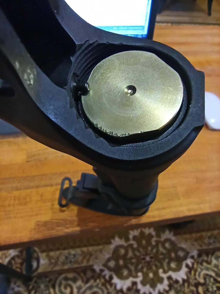

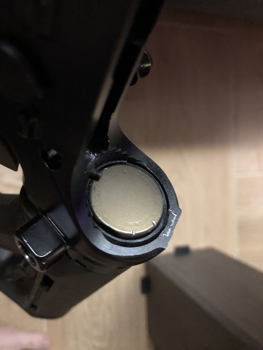

    Вчера приобрел DPMS, дома немного повзводил, остаются четкие следы от пина на буфере, как и на вашем, это проблема всех бюджетных арок? или у меня брак?

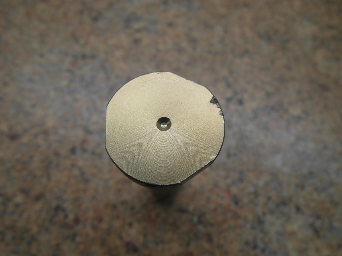

    Технически это касается всех арок где буфер касается пина в при закрытом карабине. Обычно он должен недоходить на мм. Но часто видим такую картину. Или на это влияет расположение отверстия пина или длина затворной рамы, ХЗ.
    На стрельбу возможно не влияет, но лишние удары по пину думаю здоровья не приносят.

    DPMS после трех выстрелов (при отстреле для гильзотеки)
    Даже количество отметок видно

    тоесть, если в закрытом положении болт не отодвигает буфер от пина на 1-2мм, то получаем такую картину? А если применить какую-то вставку в болт(на подобии той, которая идет в этом набореhttps://aliexpress.ru/item/40001963...earchweb0_0,searchweb201602_,searchweb201603_) , которая удлиннит "зад" болта на 1-2 мм?
  20. Дядя Митя
    Дядя Митя Hauptmann
    2.452
    Киев-Черкассы
    По идее, если аппер закроется, то все будет работать штатно. А буфер будет изолирован от ударов о пин. Но тогда буде стучать о пин вставка адаптера.

    интересует не сам узел складывания, а втавка в буфер, естественно меньшей длинны, интересует, сам принцип решения проблемы - "удлиннением" болта

    По идее этот пин можно вообще выбросить. Он нужен только для удержания буфера при открытом аппере. Сборка разборка будет неудобной но некритично.
    Я бы забил на эти коцки и ничего не делал.

    Вытаскивай пин и смотри его симметричность, соосность. Вставь рукой в отверстие (без пружины) и проверь. Также проверь пружину и ее прилегание к основанию пина.
    Я ДПМСом в 308 нашмалял добряче, от пина следов нет.
