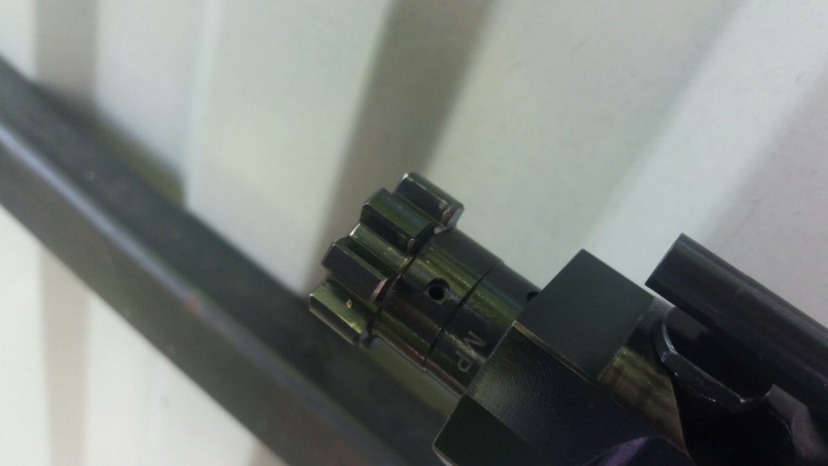

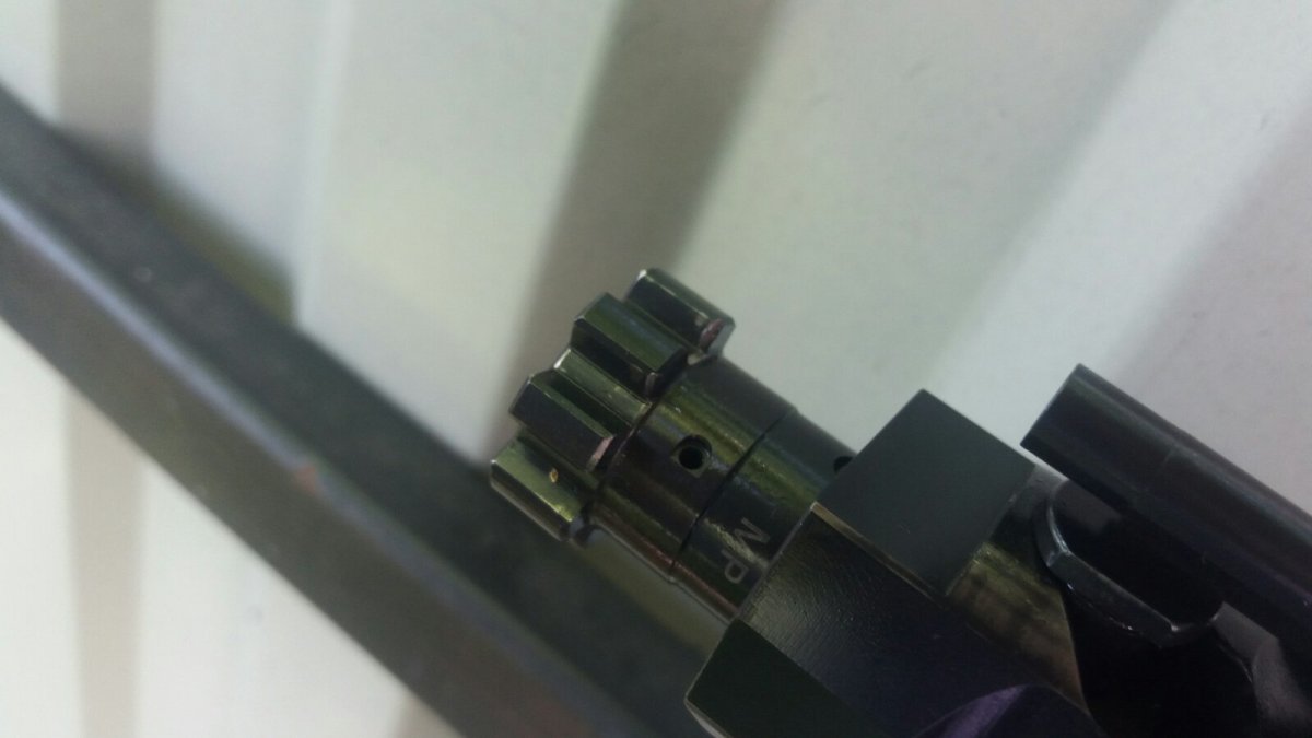

    Це в мене таке? Чи так повинно бути? Злизало чуть замітно грані ззаді на личині після 5ти пострілів,що за муйня?
    VIKTOR 243 подобається це.
  14. kajaba
    kajaba Hauptmann
    2.151
    Винница, Украина
    Нормально. Всё штатно. Боевые упоры скоро притрутся
