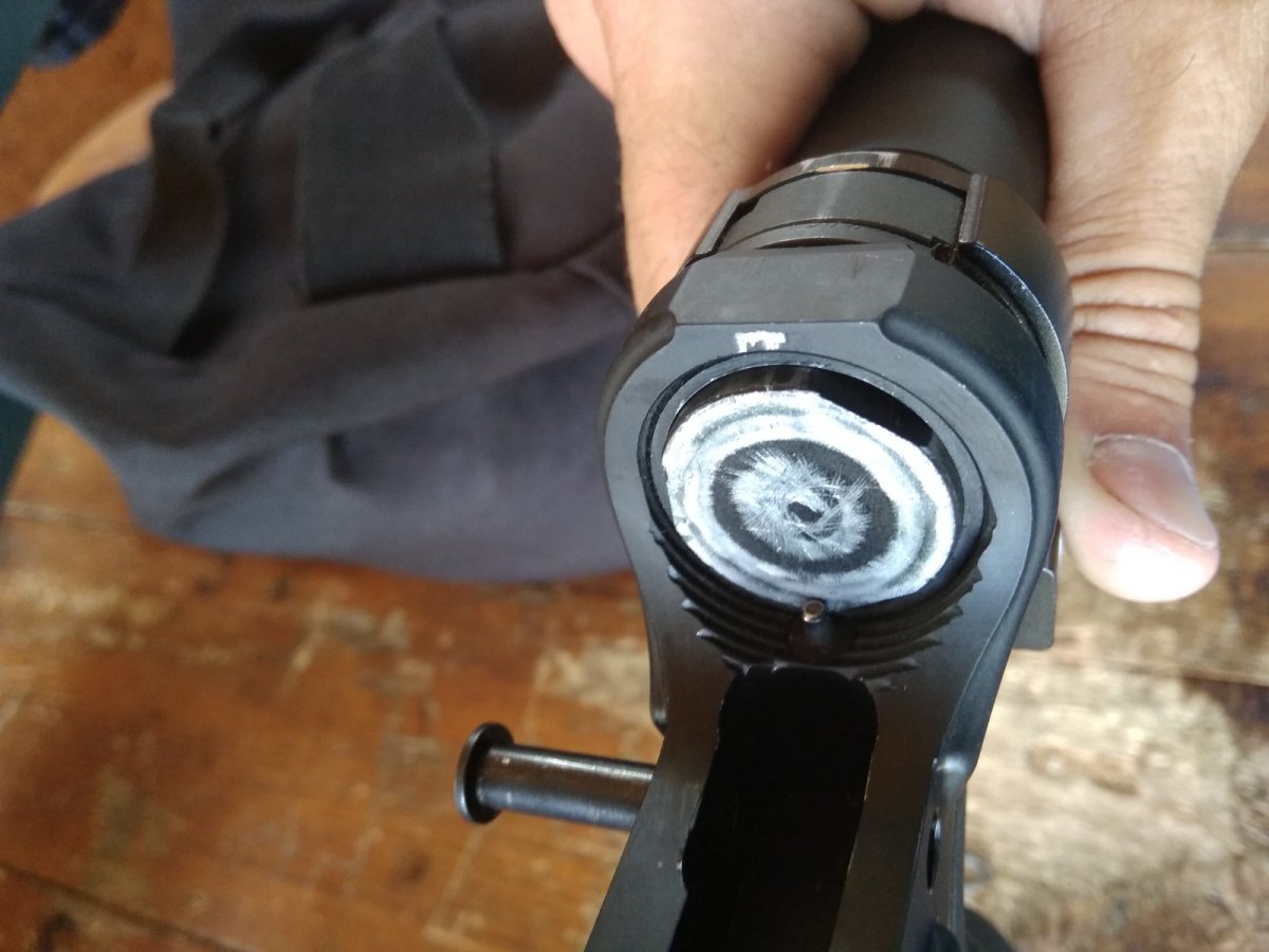

    Добрый вечер, в поисках первой бюджетной АRки, сегодня смотрел DB товарища и увидел у него "баг" который уже здесь описывался, получается кака я то системная ошибка, а не единичный случай?! У друго товарища норинка, так буфер "девственно" чист, при таком же настреле... Есть ли пользователи DPMS LCAR? какие отзывы?начал смотреть в его сторону 0-02-05-ac6f49e1044e195c6f85260dc5b9f27eebb3ff4f0e3bc979534d051ac9483d8e_2defc05e.jpg

    DPMS LCAR есть, фото буфера я несколько страниц назад сбрасывал, можно сказать все ок, хотя у меня и на DB тоже все ок
    Как я уже писал, что не нравиться в DB, так это внимание к мелочам (те же следы ударов на буфере, человек выше отписался о царапинах оставленных внутри шахты магазином, мне еще не понравилось, какое то слишком маркое покрытие карабина, потрешь пальцем и уже виден след...), на DPMS такого нет

    Уже и Dpms как такового нет, но техника хорошая :)
    Там буфер копчёный что ли?
    Может из-за глушителя с перегаром такое вылезло?

    Глушитель присутствует, но есть регул.газблок

    Трубу приклада вкручивали/выкручивали?

    Судя по всему - да, в этом может быть причина?

    Может, если недокрутили или перекрутили.
