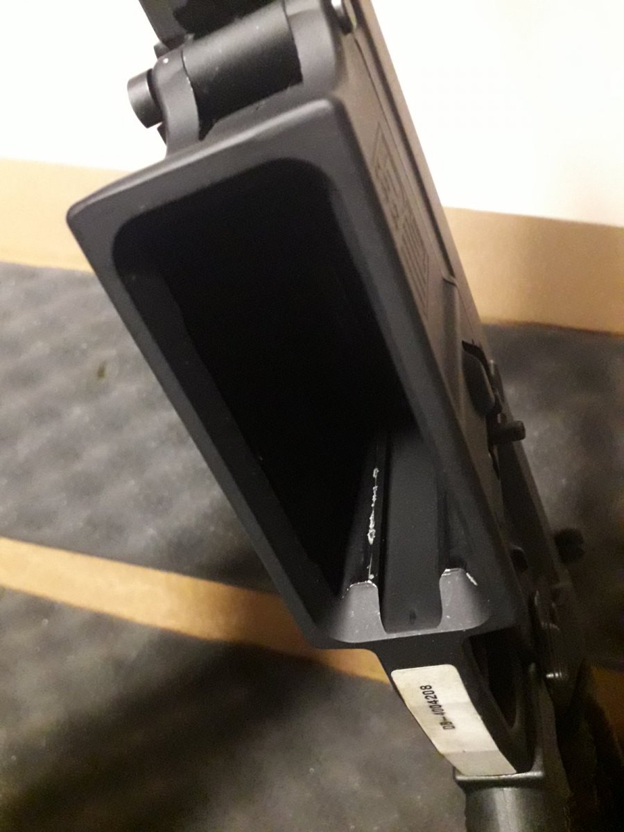

  15. Wildboar
    Wildboar Stabsgefreiter
    540
    Захід.
    А...а...а це сказали що нормально для АРки ? Начебто магазини металеві скрибуть?
    VIKTOR 243 подобається це.
  16. Камча
    Камча Oberstleutnant
    3.035
    Україна, м.Київ
    До речі панове, а чим такі коцкі на алюмінію замалювати по настанові USArmy?
  17. Камча
    3.035
    Україна, м.Київ
    Неодноразово пхав рідного штатного металевого у ДПМСа, фарба там ціла.
  18. Wildboar
    540
    Захід.
    Це ще не я пхав , це ще карабін в магазині, дякувати порядному продавцю прислав фото незначного косяка, цікаво чи це лише цей косяк? вже мучають "сомнения" який там (ствол, затвор,буфер)?
  19. F_R_A_G
    F_R_A_G Hauptmann
    2.268
    UA
    Это потому, что там должна быть не краска, а твердое анодирование третьего типа второго класса (type III class II hard coat anodized). Это анодирование тверже конструкционной стали.
    Тимош, vld_i, ->Alexander. та ще 1-му подобається це.
