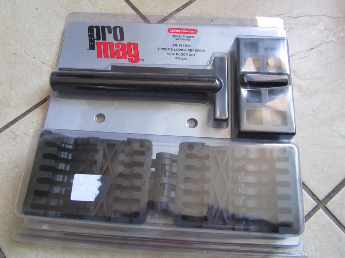

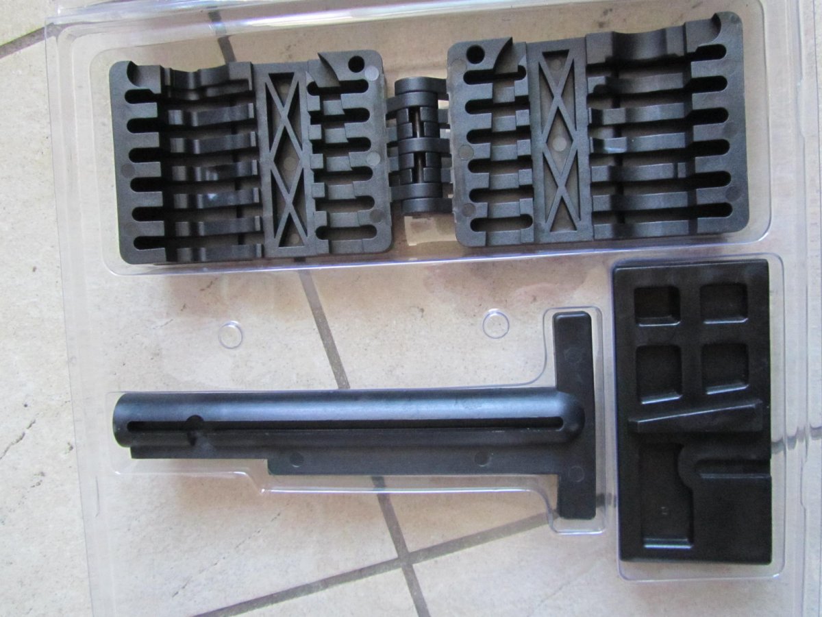

    Я кстати колодку купил американскую PROMAG, так как вертел в руках дешевую китайскую и у меня создалось такое впечатление, что если я ее зажму в тисках она развалиться сразу....а американскую берешь в руки и сразу чувствуется что вещь (плотная, тяжелая деталь)
