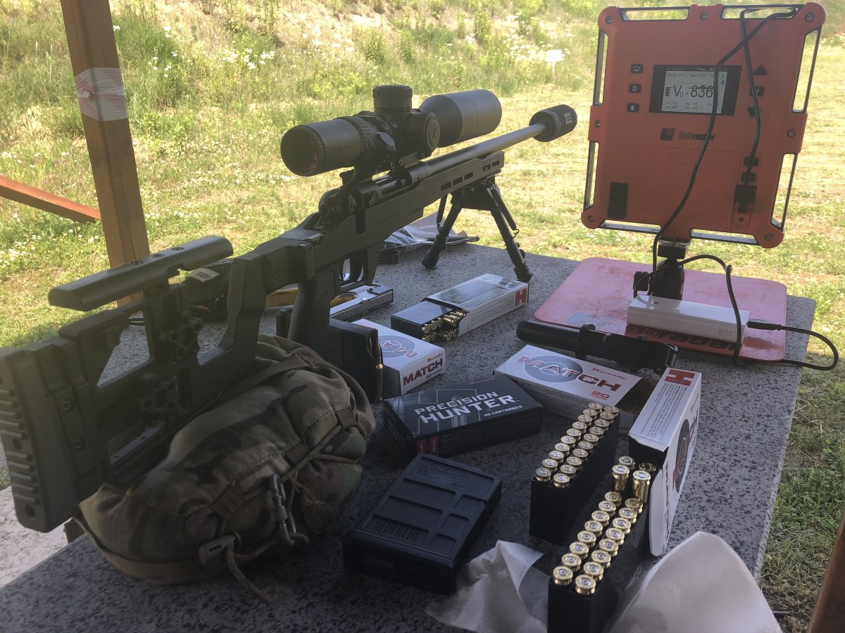

    нормальне колебание на современном патроне это в рамках 10 м/с, а когда глушитель иногда набивает сверху 20-30 то это сильно заметно, при том сохраняется колебание самого патрона. Это нормально
    И меряем не китайским хроном с али)

    Лабрадар сейчас у половины киева есть, так что не факт что этот
