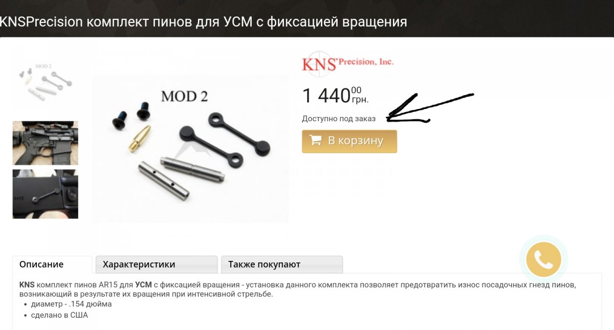

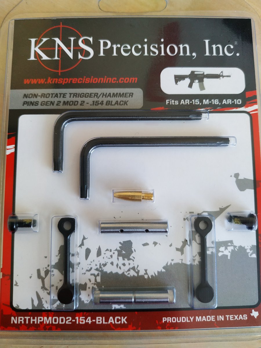

  8. sholast
    sholast Oberfeldwebel
    573
    Харьков
    Невращающиеся оси миллион разных производителей делает, от "блатных" до копеечного Китая. Вот в Стволе есть: https://stvol.ua/catalog/prochee_1/426331/
    Тимош подобається це.
  9. Z@noZ@
    Z@noZ@ Oberfeldwebel
    16
    51
    906
    Запоріжжя
    Хочу именно KNS
  10. KyivShooter
    KyivShooter Stabsgefreiter
    27
    53
    144
    В магазине Arsenal911 есть KNS (не знаю можно ли по правилам ссылки давать на магазины)
    Камча подобається це.
  11. Z@noZ@
    16
    51
    906
    Запоріжжя
  12. KyivShooter
    27
    53
    144
    ненавижу магазины которым впадло отключать кнопку если нет в наличии. Но поинтересуйтесь у них хотя бы как долго ждать
